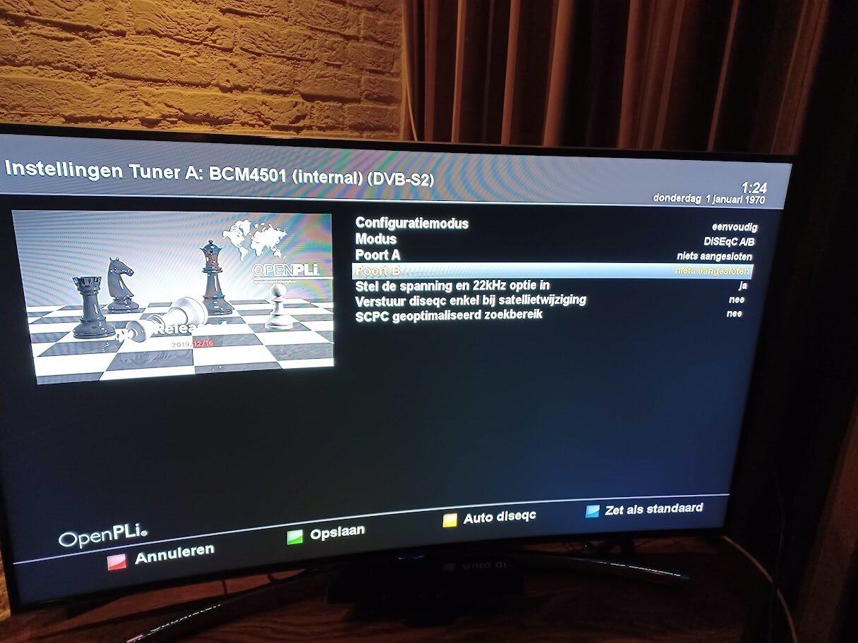

Fighting Geplaatst: 23 februari 2023 Geplaatst: 23 februari 2023 Hoi, vandaag maar eens een update via de DM8000 zelf uitgevoerd. Helaas na opnieuw opstarten ineens geen zenders meer te zien. Ook niet FTA zenders. Blijkt dat mijn tuner instelling niet meer ingesteld staat. Normaal heb ik deze op standaard / DISEqC A/B staan. Als ik Poort A en B op auto zet gaat hij wel satellieten zoeken maar na tijdje stopt hij daar mee en staat er: "niets aangesloten" bij zowel poort A als B. Ook de tijd en jaar worden niet bijgewerkt. Beide tuners zijn wel te zien. Voor de update werkte alles nog gewoon. Wat kan dit zijn ? DM8000 incl 500GB HD Open Pli 4 (2015) Enigma release 4 (2018) My World is your World, DM8000
Mimisiku Geplaatst: 23 februari 2023 Geplaatst: 23 februari 2023 Dat updaten lijkt niet goed gegaan te zijn… Ik zie een OpenPli 4 bootlogo.. Had begrepen dat die Feed afgekoppeld was? Waarschijnlijk is er een probleem met óf de satellites.xml (een herstart wil dan wel eens helpen). Ik moet eerlijk bekennen dat ik (als oude DM8000 gebruiker) nog nooit een BCM4501 heb gezien!! Dat wil niet zeggen natuurlijk dat het niet bestaat, maar wel zeldzaam. Ik ken alleen de BCM4505/6 die ook bij de DM800HD-PVR al werd gebruikt…. Afscheid….. Nog een paar maandjes te gaan…

Mimisiku Geplaatst: 24 februari 2023 Geplaatst: 24 februari 2023 Als jij een BCM4501 hebt (ik geloof direct dat dat juist is) dan is de box uit de vroege series… Ik zou ook kunnen denken dat je bootloader nog geen #84 is? Heb je dat ook nagekeken…. Afscheid….. Nog een paar maandjes te gaan…
Old Satterhand Geplaatst: 24 februari 2023 Geplaatst: 24 februari 2023 (aangepast) 21 uren geleden, Fighting zei: Als ik Poort A en B op auto zet gaat hij wel satellieten zoeken maar na tijdje stopt hij daar mee en staat er: "niets aangesloten" bij zowel poort A als B. Je kunt toch ook de satellieten zelf instellen? Met de cursur op poort A en dan met rechts /links de selectie maken. Dezelfde procedure voor poort B. En dan opslaan. Automatische herkenning van satellieten is gebaseerd op het proberen te locken op een voor de satelliet unieke transponder. Transponders komen, verdwijnen of veranderen door de jaren heen. Het is dus goed mogelijk dat de transponderdata inmiddels niet meer correct is. Op mijn DM8000 draait 7.x. Ik vond versie 8 te traag opstarten. Zie ook de reactie van @jeevanhoof 24 februari 2023 aangepast door Old Satterhand typo
