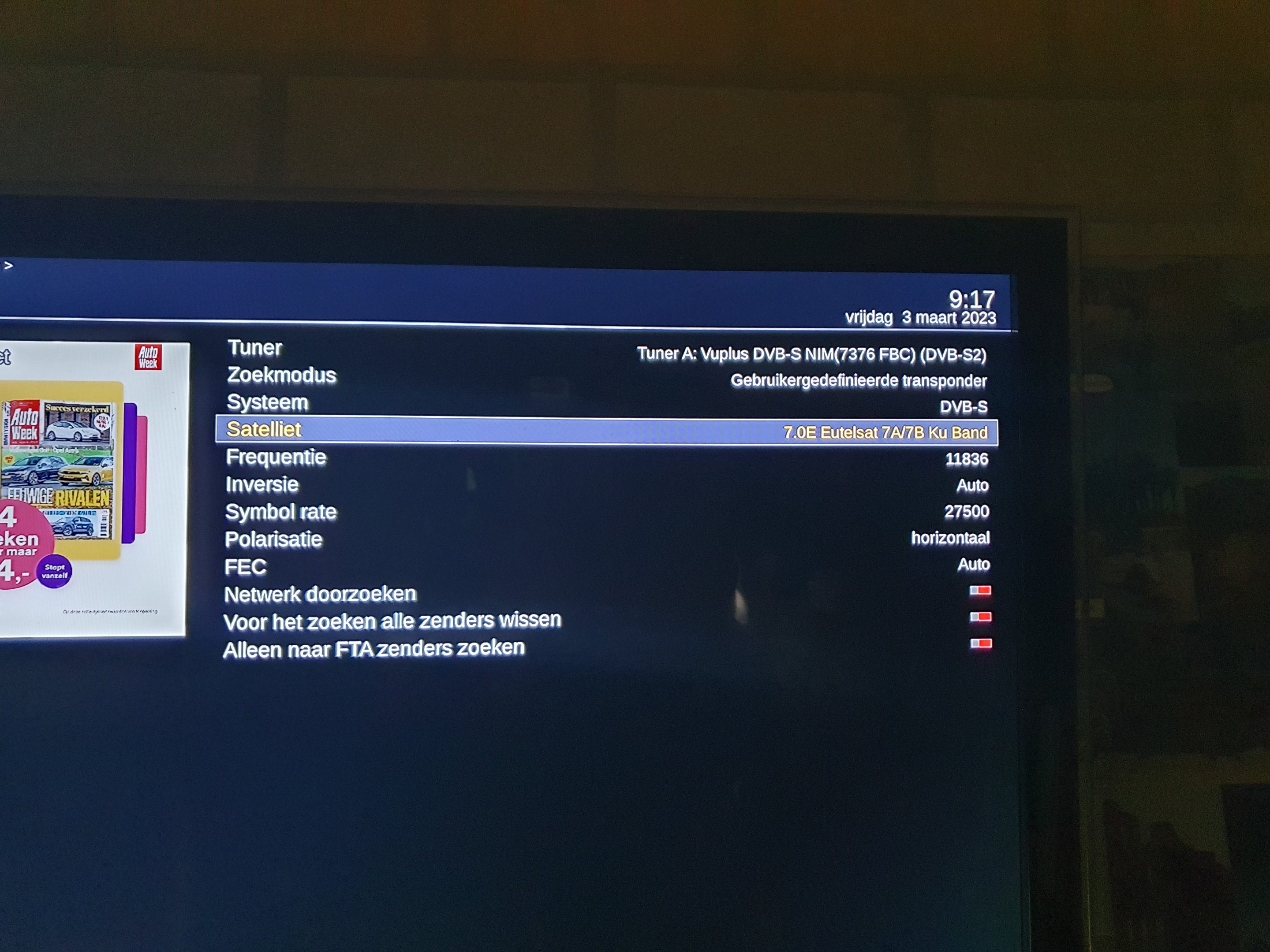

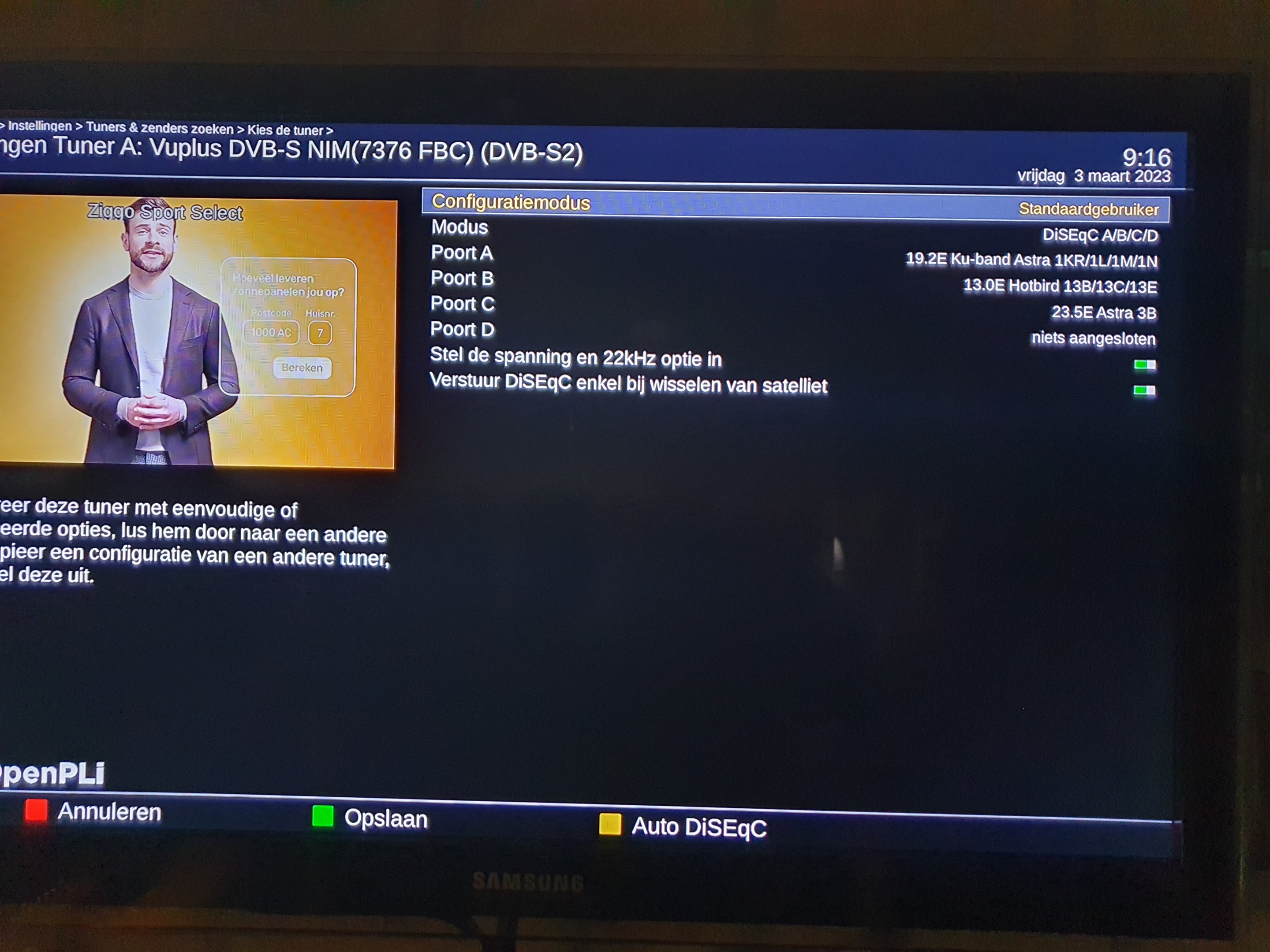

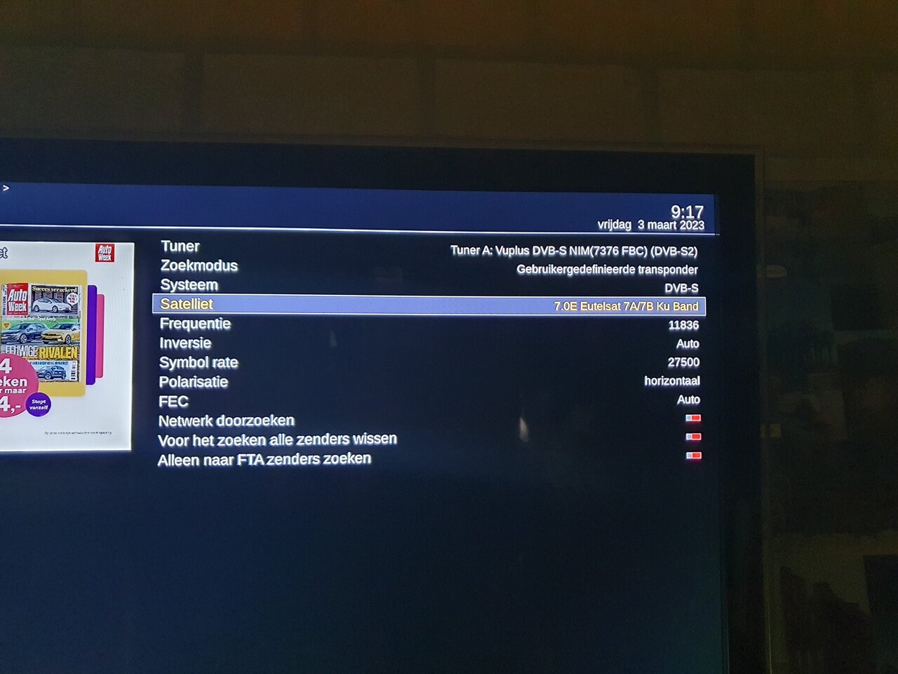

Mathjanssen Geplaatst: 3 maart 2023 Auteur Geplaatst: 3 maart 2023 Met dat duits kijken bedoel ik dat ik die nieuwe zenders in data heb gevonden. ik doe er 2 screenshots bij 1 van de tuner configuratie en 1 voor handmatig zoeken. daar staat eutelsat 7,0 graden maar die staat niet in de tuner configuratie. groet MJ
Tonskidutch Geplaatst: 3 maart 2023 Geplaatst: 3 maart 2023 Waarom wijzig je die 7.0E dan niet in 19,2 E? Mr. Blue Sky Electric Light Orchestra

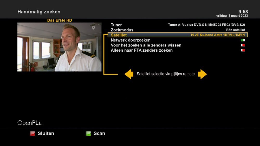

mebo870 Geplaatst: 3 maart 2023 Geplaatst: 3 maart 2023 1 The key to happiness. Stay away from idiots
Mimisiku Geplaatst: 3 maart 2023 Geplaatst: 3 maart 2023 Ik heb dit soort ‘gezeik’ altijd als ik mijn lijst via DreamBoxEdit naar de box ‘schiet’. Meteen zijn de settings verkeerd! Echter…. Na het herstarten van Enigma2 staat het weer goed. Die bug zit er eeuwig in.. Let wel! Het zijn lijsten die op dezelfde box bewaard zijn. Ik haal de actuele satellites.xml eens per maand op met alleen de satellieten die ik kan ontvangen… Afscheid….. Nog een paar maandjes te gaan…
Tonskidutch Geplaatst: 3 maart 2023 Geplaatst: 3 maart 2023 15 minuten geleden, mebo870 zei: p.s. ik zet voor het zoeken zenders wissen op groen ook nog effe aan Mr. Blue Sky Electric Light Orchestra
Alex1970 Geplaatst: 3 maart 2023 Geplaatst: 3 maart 2023 1 uur terug, Mathjanssen zei: Met dat duits kijken bedoel ik dat ik die nieuwe zenders in data heb gevonden. ik doe er 2 screenshots bij 1 van de tuner configuratie en 1 voor handmatig zoeken. daar staat eutelsat 7,0 graden maar die staat niet in de tuner configuratie. groet MJ Andere satellieten dan in je tunerconfiguratie komen er inderdaad waarschijnlijk in omdat je of een settingslijst van iemand (ook) gebruikt of door het terugschrijven vanuit dreamboxEDIT. Maar kan je een screenshot maken wat je te zien krijgt als je op List of Video drukt vanuit de laatste screenshot? Dreambox DM920: 2x Triple tuner (2x DVB-S2X multistream + DVB-C/T2) OpenPLi 9 Xtrend ET10000: 1x DVB-S2, 2x DVB-C/T2, IPTV OpenPLi 9 VU+ Duo / Dreambox DM800 / TBS 5925 Channel Master 180cm offset: 39.0°E-37.6°W, Channel Master 120cm offset: 23.5°E-8°W SAB 97 schotel 45.1°E-60°E, 80cm vast: 28.2°E/23.5°E/19.2°E/13°E | DVB-T/DAB: VHFIII/UHF combi-antenne op zolder.
