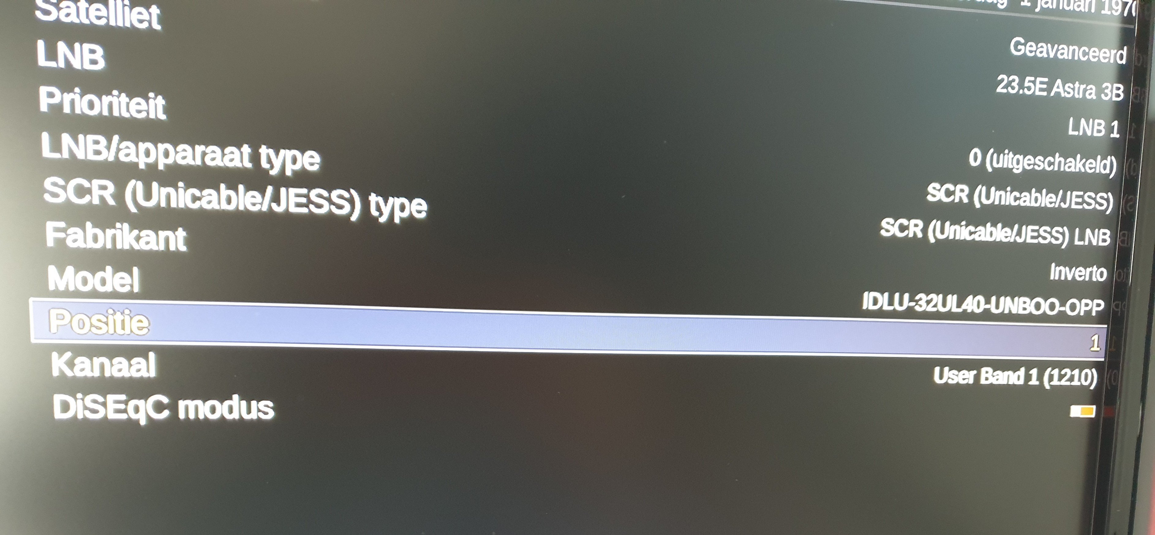

OllieBB Geplaatst: 4 april 2023 Auteur Geplaatst: 4 april 2023 Heren, ik heb nu net de Inverto Unicable LNB op de Astra 23.5E, en met 1 kabel naar 1 FSB tuner van de VU+ Ultimo, echter helaas geen enkel signaal. Kunnen jullie even meekijken/denken wat ik hier verkeerd doe, of over het hoofd zie? Hier de tuner instellingen; Instellingen Tuner I: VUplus DVB-S (NIM(45308X FBC) (DVB-S2X) - Configuratie modus Geavanceerd - Sateliet 23.5E Astra 3B - LNB LNB 1 - Prioriteit 0 (uitgeschakeld) - LNB/apparaattype SCR (Unicable/JESS) LNB - Fabrikant Inverto - Model IDLU-32UL40-UNBOO-OPP - Positie 1 - Kanaal User Band 1 (1210) - DiSEqC modes off Moet DiSeq niet aan staan, er zit in die Inverto Unicable LNB toch eigenlijk ook een soort van DiSeq functie geintegreerd ?? Bedankt!
Tonskidutch Geplaatst: 4 april 2023 Geplaatst: 4 april 2023 https://wiki.vuplus-support.org/index.php?title=Tunerkonfiguration_Vu%2B_Ultimo_4K_mit_einem_DVB-S2_FBC_Dual_Tuner Quote Unicable: Die jeweiligen Einstellungen müssen auf das SCR-System angepasst werden. Unter LOF ist Unicable zu wählen, weiterhin zu beachten ist, dass unter Unicable Konfiguration und Hersteller die korrekten Einstellungen getroffen werden. Sollten diese vorprogrammierten Einstellungen nicht mit den verbauten Komponenten übereinstimmen, so ist Unicable User defined auszuwählen, unter dem dann erscheinenden Menüpunkt Diction muss Unicable[EN50494] gewählt werden. Die restlichen Einstellungen, wie Kanal und Frequenz müssen allerdings manuell getätigt werden. Die Frequenzen dürfen für jeden angeschlossenen Tuner nur einmal vergeben werden, wird das nicht beachtet kommt es zu Störungen. JESS: Die Einstellungen für JESS sind nur im Unicable User defined-Modus veränderbar, unter dem dann erscheinenden Menüpunkt Diction muss JESS[EN50607] gewählt werden. Die restlichen Einstellungen, wie Kanal und Frequenz müssen allerdings manuell getätigt werden. Die Frequenzen dürfen für jeden angeschlossenen Tuner nur einmal vergeben werden, wird das nicht beachtet kommt es zu Störungen. vertaald Quote Unicable: De respectieve instellingen moeten worden aangepast aan het SCR-systeem. Unicable moet worden geselecteerd onder LOF, en er moet voor worden gezorgd dat de juiste instellingen worden gemaakt onder Unicable configuratie en fabrikant. Indien deze voorgeprogrammeerde instellingen niet overeenkomen met de geïnstalleerde componenten, moet Unicable User defined worden geselecteerd, en Unicable [EN50494] onder het menu-item Diction dat dan verschijnt. De overige instellingen, zoals kanaal en frequentie, moeten handmatig worden uitgevoerd. De frequenties mogen slechts eenmaal per aangesloten tuner worden toegewezen; wordt dit niet in acht genomen, dan treden storingen op. JESS: De instellingen voor JESS kunnen alleen worden gewijzigd in de Unicable User defined mode, JESS [EN50607] moet worden geselecteerd onder het menu-item Diction dat dan verschijnt. De overige instellingen, zoals kanaal en frequentie, moeten handmatig worden uitgevoerd. De frequenties mogen slechts eenmaal per aangesloten tuner worden toegewezen; wordt dit niet in acht genomen, dan treden storingen op. Vertaald met www.DeepL.com/Translator (gratis versie) denk dat je de unicable frequentie ook moet weten No Rhyme No Reason LTJ Xperience, Jackson Sloan
OllieBB Geplaatst: 4 april 2023 Auteur Geplaatst: 4 april 2023 Hoi Tonskidutch Als ik dit zo lees en naar mijn instellingen kijk dat lijken de instellingen OK hij staat op Unicable/Jess, de fabrikant en het Model nummer is geselecteerd ik heb maar 1 tuner aangesloten, dus positie 1 Kanaal is user band 1 (1210) (die wordt ook door de LNB supported (totaal kan die er 32) DiSeqC modes staat uit Probleem is dat je er niet echt in kan kijken wat er nu mis is. Het is de eerste keer dat ik met Unicable aan de gang ga. Dus geen enkele ervaring wat er hier mis kan zijn.
Tonskidutch Geplaatst: 4 april 2023 Geplaatst: 4 april 2023 priority moet op auto ingesteld worden (had ik over het hoofd gezien) No Rhyme No Reason LTJ Xperience, Jackson Sloan
OllieBB Geplaatst: 4 april 2023 Auteur Geplaatst: 4 april 2023 Hoi Tonskidutch Heel hartelijk bedankt!!! dit was blijkbaar het probleem We hebben beeld!
