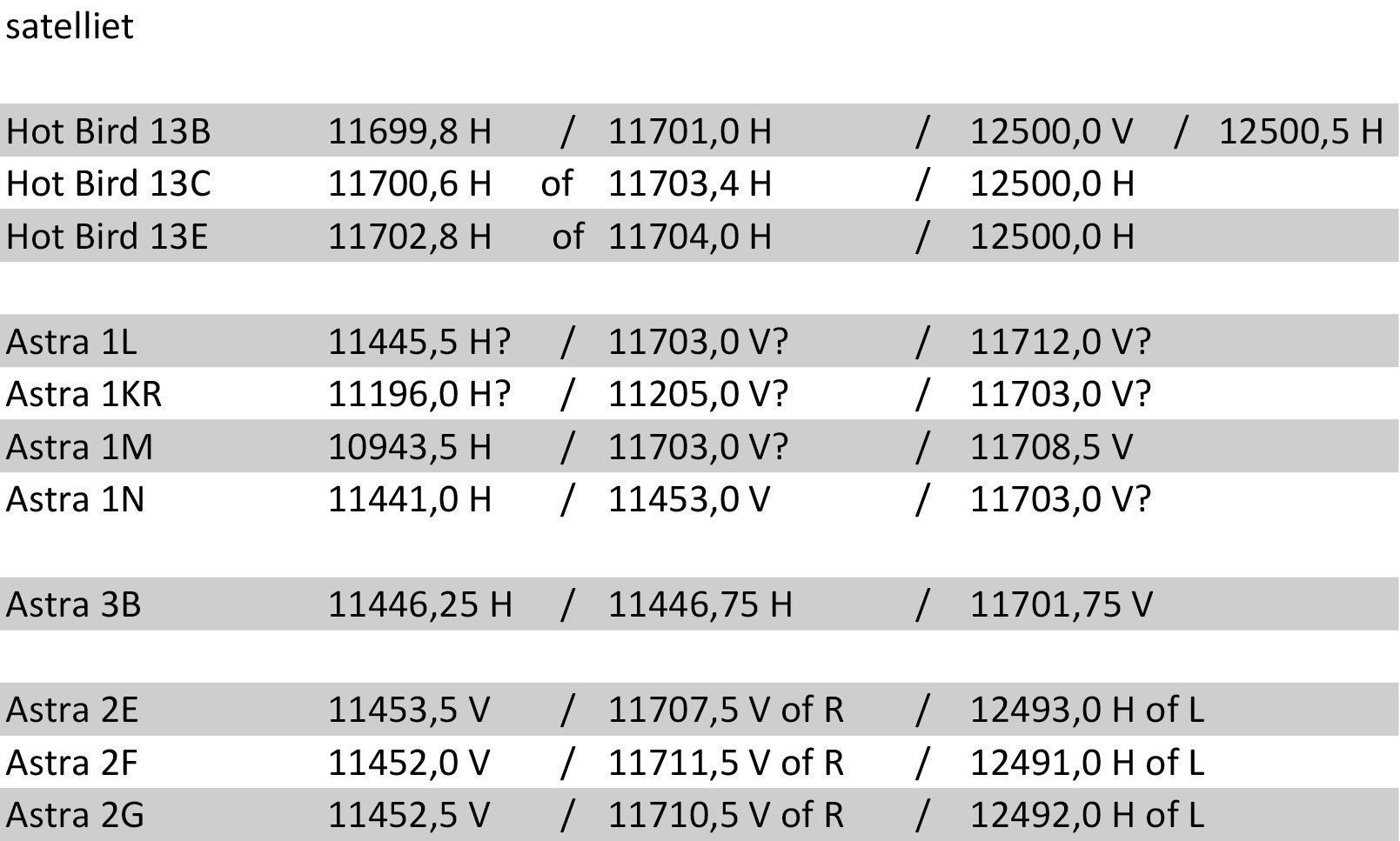

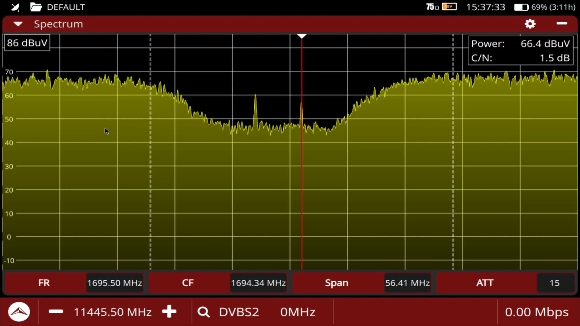

Old Satterhand Geplaatst: 6 april 2023 Geplaatst: 6 april 2023 4 uren geleden, trust zei: worden bij professionele satmeters niet het unieke beacon signaal gebruikt voor herkenning ? Niet dat ik weet. En ik heb er een paar getest de laatste tijd. Wel kun je handmatig een goede spectrum analyser gebruiken voor die herkenning. Ik heb eens dit lijstje gemaakt, gewoon voor de gein. De gegevens komen van http://frequencyplansatellites.altervista.org/Beacon-Telemetry_Europe-Africa-MiddleEast.html Het blijkt sowieso moeilijk om de beacons te vinden, ze verdwijnen al snel in de ruis. Bovendien worden er hoge eisen gesteld aan de Local Oscillator van de LNB en aan de spectrumanalyser. Met een Promax lukt dit aardig, in combinatie met de door onze sprietje aanbevolen Inverto PLL LNB's De beacons van Astra 1N (11441 H, links) en Astra 1L (11445,5 H, rechts) Een leuk experiment, maar niet erg praktisch. Zelfs prosumer satmeters locken heel makkelijk op een gevonden DVB-S carrier. Dat gaat met een soort van blindscan, alleen de centerfrequentie is van belang. 3 uren geleden, Mimisiku zei: Ja, bij de hele dure wel ja... Welke?

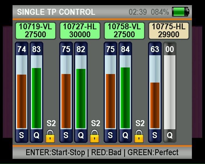

Mojo Geplaatst: 6 april 2023 Geplaatst: 6 april 2023 (aangepast) 5 uren geleden, Old Satterhand zei: Interessante ontdekking. Heb je een voorbeeld van zo'n meter? Ik dacht aardig thuis te zijn in die materie, maar hier heb ik nog niet van gehoord. Je kan bij de Satlink ST-5150 een ring meting doen van een 8-tal transponders op een satelliet. Moet natuurlijk wel bij de satellieten de actuele transponders met bijbehorende specs goed ingevoerd zijn. 6 april 2023 aangepast door Mojo You know when you've been shagged. I like receivers who give me pleasure.

Old Satterhand Geplaatst: 7 april 2023 Geplaatst: 7 april 2023 18 uren geleden, Mojo zei: Je kan bij de Satlink ST-5150 een ring meting doen van een 8-tal transponders op een satelliet. Je bedoelt zoiets? Dit is van de AlpSat: Die gebruik je als de satelliet waar je op hebt afgestemd al bekend is, niet om hem te identificeren. In dit geval worden de 4 kwadranten, VL/HL/VH/HH van de Hotbird getest, om te zien of de LNB goed functioneert. Maar helaas is de 10775H pas verwijderd, dus de meting gaat de mist in, je meet alleen de ruisvloer.

Old Satterhand Geplaatst: 7 april 2023 Geplaatst: 7 april 2023 (aangepast) We hebben het wel steeds over beacons (bakens) maar het is vaak niet alleen een enkel frequentie baken. Die zijn soms gemoduleerd met telemetrie data. Wel zodanig dat de center carrier goed zichtbaar blijft. Zie het volgende voorbeeld van 3 beacons op de Astra 2 positie. De modulatie rond de carrier is hier goed zichtbaar, door te kiezen voor een resolutie bandbreedte van 20 kHz. v.l.n.r. beacons van Astra 2E, 2G en 2F Het bericht van de drs. had ik net even gemist. Maar toch een mooie aanvulling. 7 april 2023 aangepast door Old Satterhand
ebhoorn Geplaatst: 7 april 2023 Auteur Geplaatst: 7 april 2023 (aangepast) Is het resterende signaal in het spectrum nu ruis? 7 april 2023 aangepast door ebhoorn
Old Satterhand Geplaatst: 7 april 2023 Geplaatst: 7 april 2023 2 uren geleden, ebhoorn zei: Is het resterende signaal in het spectrum nu ruis? Ja. Een optelsom van ruimteruis, LNB eigenruis, nabuursignalen, crosspolarisatie (signaal op de horizontale antenne van verticaal gepolariseerde transponders en vice versa) en de versterkingsfactor van de LNB. Vooral die laatste factor is dominerend voor de hoogte van de ruisvloer, zoals we dat noemen. Het is de bedoeling dat je de schotel zodanig uitricht, dat het gewenste signaal daar zover mogelijk boven uit steekt. Een voorbeeld van een zojuist gemeten feed op Astra 1 laat dat mooi zien omdat die aan weerskanten vrij is van andere transponders. Het is een 16APSK gemoduleerde feed, vandaar de zeer geringe link margin (LM), regenreserve zouden wij zeggen. De C/N (Carrier to Noise ratio) is een indicatie hoeveel dB het signaal boven de ruisvloer uitsteekt. Helemaal rechts in het spectrum zien we de beacons weer opduiken, waarmee we dus weer on topic zijn.😉
Mojo Geplaatst: 7 april 2023 Geplaatst: 7 april 2023 6 uren geleden, Old Satterhand zei: Je bedoelt zoiets? Dit is van de AlpSat: Die gebruik je als de satelliet waar je op hebt afgestemd al bekend is, niet om hem te identificeren. In dit geval worden de 4 kwadranten, VL/HL/VH/HH van de Hotbird getest, om te zien of de LNB goed functioneert. Maar helaas is de 10775H pas verwijderd, dus de meting gaat de mist in, je meet alleen de ruisvloer. Yep maar dan met 8 frequenties. Moet je wel zelf bijhouden in de satmeter als er wijzigingen zijn You know when you've been shagged. I like receivers who give me pleasure.
