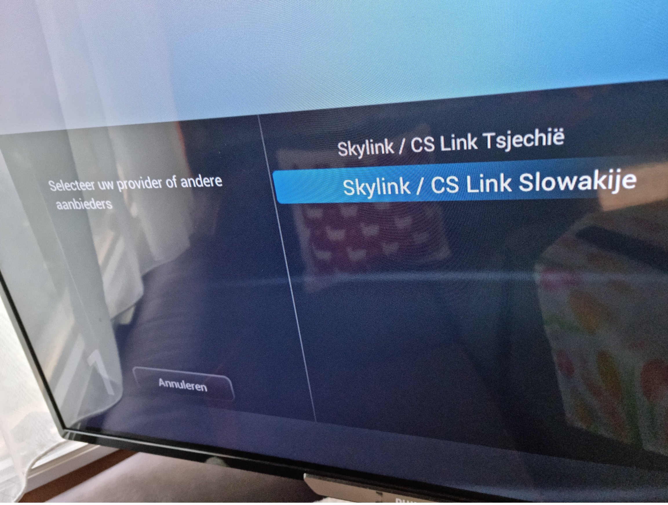

timon223 Geplaatst: 9 april 2023 Auteur Geplaatst: 9 april 2023 Inmiddels klein stapje verder Als ik 1 LNB kies en dan ongesorteerd, installeert de TV de zenders wel Maar dan staan alle NL zenders overal en nergens, niet handig.. Kies ik een gesorteerd pakket (in de instellingen) dan kan ik kiezen uit een tjechische aanbieder??????????? Terwijl de smartcard van CD gewoon in de TV zit. Erg vreemd..... Toch maar verder zoeken 😞
Moderator ceesv Geplaatst: 9 april 2023 Moderator Geplaatst: 9 april 2023 Je zal die zenders moeten sorteren in een boeket, een favorieten verzameling. Of de software moet een Canaldigitaal fastscan ondersteunen. Gaat niet bestaat niet! 65" 4-K OLED, Vu+ Duo 4K SE BT, Vu+ Solo 4K, Rebox-8500, Rebox-8000, Wavefrontier T-90, Satlook Digital NIT, Megasat HD5 Combo Gebruik je een advertentie blocker? Maak dan een uitzondering voor onze website. Zonder advertentie (inkomsten) kan deze site niet voortbestaan.
Mimisiku Geplaatst: 9 april 2023 Geplaatst: 9 april 2023 Dan is de TV niet voor de BeNeLux markt verkocht, maar klaarblijkelijk voor de Oost-Europese markt…. Dit is precies dé reden waarom ik nooit of te nimmer een TV met ingebouwde DVB-S2 zou kopen. Niks als ellende…. Afscheid….. Nog een paar maandjes te gaan…
