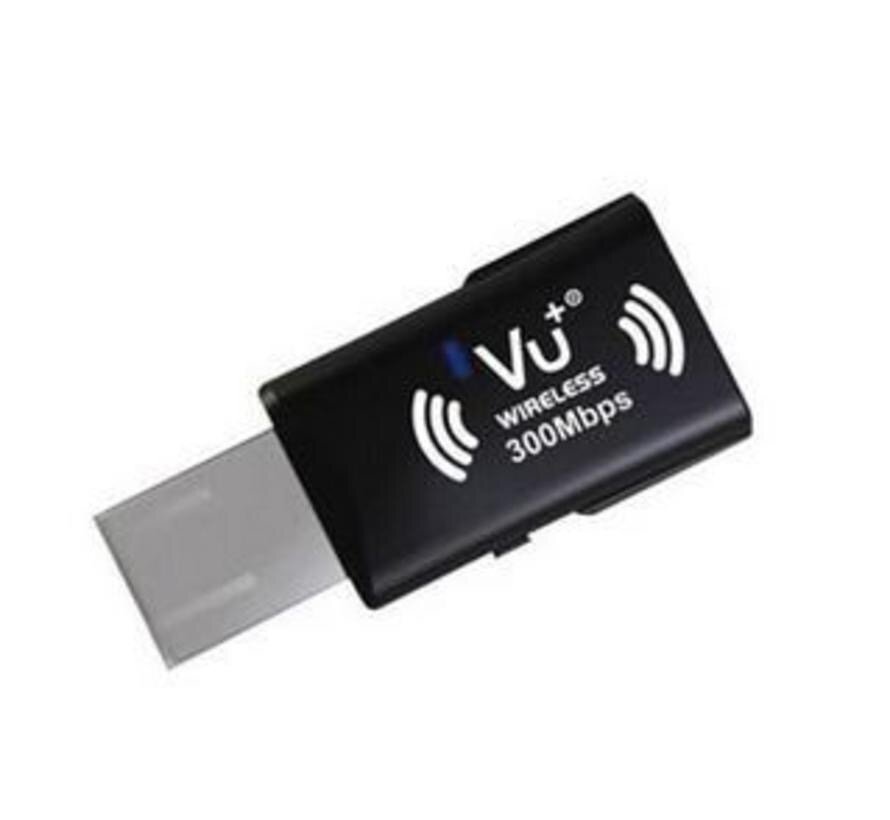

Jürgen Geplaatst: 6 mei 2023 Geplaatst: 6 mei 2023 Na ja, ‘heel’ snel nu ook weer niet. Nooit anders gebruikt dan de VU+ 300 Mbps draadloze USB Dongen, zie bijlage, werkte altijd perfect. Of ik dat ook met OpenPli heb gebruikt weet ik niet meer maar i.c.m. VTI functioneerde WLAN prima en met voldoende snelheid. Is nieuw wel wat aan de prijzige kant, rond de € 25,=. MacBook Air M2 2022 - iPad Air 2021 - Iphone XR - Apple TV 4 2021
