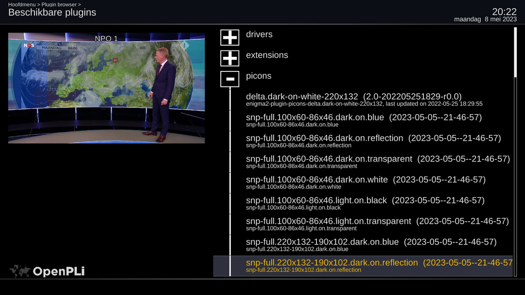

Ik ook niet, ik heb ze gewoon op de box geïnstalleerd:
(Afhankelijk van welk image) Elke nacht geüpdatet, dus na een update van de ontvanger heb je de laatste picons.
Wil je alleen de picons updaten dan via SSH:
opkg update
opkg upgrade enigma2-plugin-picons-snp-full.220x132-190x102.light.on.transparent

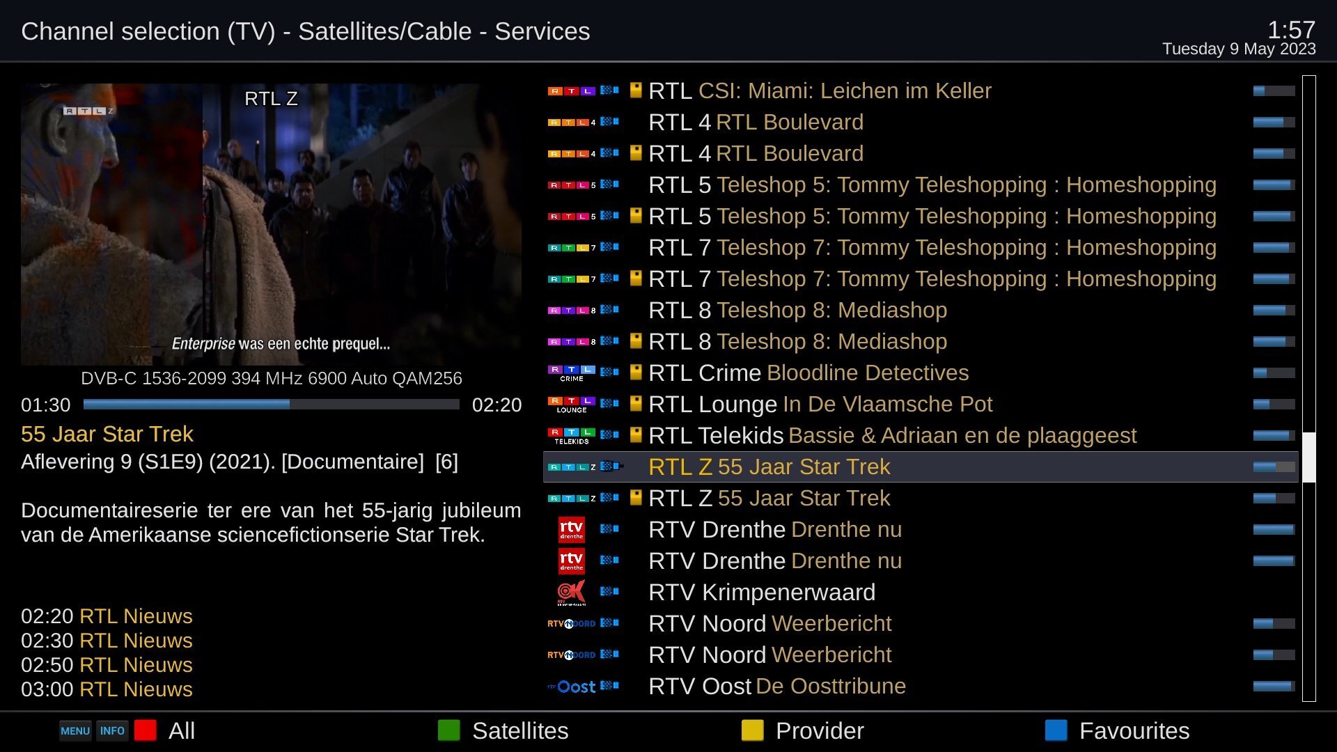

Ze staan er gewoon allemaal in hoor, ik zal toch zeker wel weten wat ik zelf gedaan heb.dreamDroid_1683590249941.thumb.jpg.2c60404174309363babd495b31d5ee56.jpg
Heb je dan ook het nieuwe logo van één?
En van de Luxemburgse RTL?
Trouwens, openpicons.com is van één van onze contributers, dus gebruikt dezelfde source.
Dat zit je ook onderaan zijn pagina staan.
Dus als je via je image een piconpakket hebt geïnstalleerd en de nieuwste picons zitten daar nog niet in ligt dat aan de image bouwers, die nog niet de laatste updates in hun feed hebben gezet.
OpenPLi doet dat elke nacht.

Op 9-5-2023 om 01:59, Alex1970 zei:
Geen aanval op je persoon hoor 😁 Ik gebruik geen OpenPli dus moet ze ergens direct vandaan halen. Voorheen maakte @stevie-v deze voor Ziggo, maar hij is er klaarblijkelijk een jaar of 2 geleden gestopt. Hij heeft een speciale Facebook groep gemaakt waar je picons kon aanvragen maar ook dat is na 21-12-2021 niet meer opgewaardeerd. Klaarblijkelijk heeft hij een andere hobby gevonden waar hij zijn tijd nu aan besteedt. Wel jammer, want hij hield alles actueel… Wellicht ook omdat ‘anderen’ nu ook piconsetjes maken…. Het is voor mij soms even zoeken. Het updaten van alle boxen kost mij dan weer flink vrije tijd… Niet iedere box/image slaat de kanaallijst hetzelfde op:
