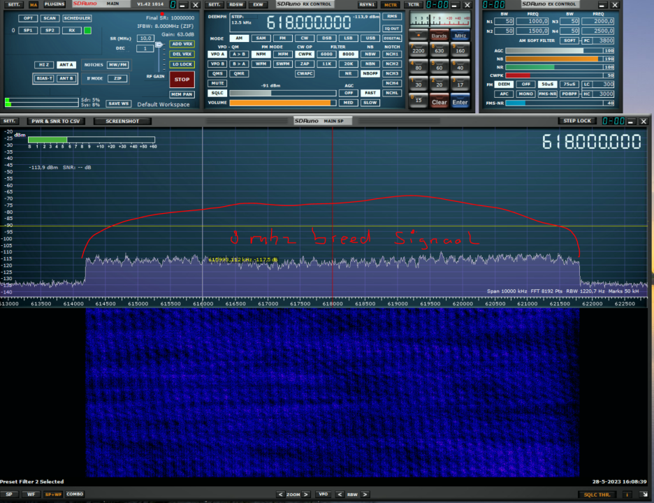

OFDM Geplaatst: 28 mei 2023 Delen Geplaatst: 28 mei 2023 2 uren geleden, Codx zei: Het is gewoon een digitale brei met enen en nullen. Maar je kunt hier toch prima op afstemmen. Nu weet je dat er iets zit zonder daadwerkelijk een lock te hoeven hebben. Juist. Het gaat alleen om het herkennen van een blok en hoe hoog dat in dB's boven de ruis ernaast uitsteekt. Met oefening kun je dan aan de zijkant nog wat herleiden over het land van herkomst. Ook kun je fading mooi zien als op en neer golven van het blok maar ook rimpel door andere zenders op datzelfde kanaal. Link naar reactie Delen op andere sites Meer opties om te delen...
MrDish Geplaatst: 29 mei 2023 Auteur Delen Geplaatst: 29 mei 2023 Hoe kan ik de (stapjes ?!) of hoe je dat ook noemt veranderen of verkleinen. Tijdens het scrollen /zoeken ,springt hij over een zender / station heen. Mvg Link naar reactie Delen op andere sites Meer opties om te delen...
Codx Geplaatst: 29 mei 2023 Delen Geplaatst: 29 mei 2023 Geen idee wat je nu precies bedoeld maar wat je moet doen is een lijst downloaden van de UHF kanalen en de bijbehorende frequenties. En die gebruiken als je een signaal wilt opzoeken of de antenne wilt uitrichten. Wat je ook kunt doen is toch proberen die SDRplay werkend te krijgen met andere software dat je echt hele spectrum kunt zien. Als je dan aan je antenne draait of zijn condities kun je in 1 oogomslag zien dat er onbekende signalen zijn die boven de ruimdrempel uit komen. Die je daarna kunt proberen in te lezen met je DVB-T2 ontvanger. SCHOTEL: 1,2 Mtr 50E-55W / 60cm Astra 19/23 / Airspy R2 SDR 24-1800 Mhz RECEIVERS: Dreambox 920 UHD/DM8000/800SE / VU+ Ultimo 4K Sat & Kabel & T2 / Rpi2 ADS-B FlightFeeder IPTV: KPN Glas (AoN) 1 Gbit & IPTV Arris VIP5202 / Android 4K IPTV box / Kodi & Netflix / 100+ TB Storage Link naar reactie Delen op andere sites Meer opties om te delen...

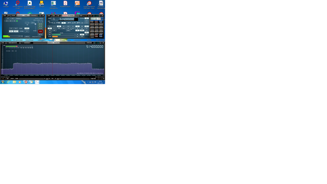

MrDish Geplaatst: 3 september 2023 Auteur Delen Geplaatst: 3 september 2023 Hallo Leden. ik ben nog steeds aan het (pielen) om een Spectrum van 23.5 E via mijn SDRPlay op het beeldscherm te krijgen wat maar niet lukt. Ik zie wel een Spectrum met zijn piekjes ,maar die zijn niet het zelfde als op de Satlook. Wil kunnen zien wat ik met mijn Satlook Digital Nit ook zie via dat kleine beeldscherm. Heb contact gehad via Pb met Codx en Sprietje welke splitter aan te schaffen welke er nu tussen zit. Graag jullie hulp. Mvg Link naar reactie Delen op andere sites Meer opties om te delen...

MrDish Geplaatst: 3 september 2023 Auteur Delen Geplaatst: 3 september 2023 via een coax ,met daartussen een 2 weg splitter met ; In / Out / Tap met op In ; lnb op Out; TBS op Tap; SDR Link naar reactie Delen op andere sites Meer opties om te delen...
