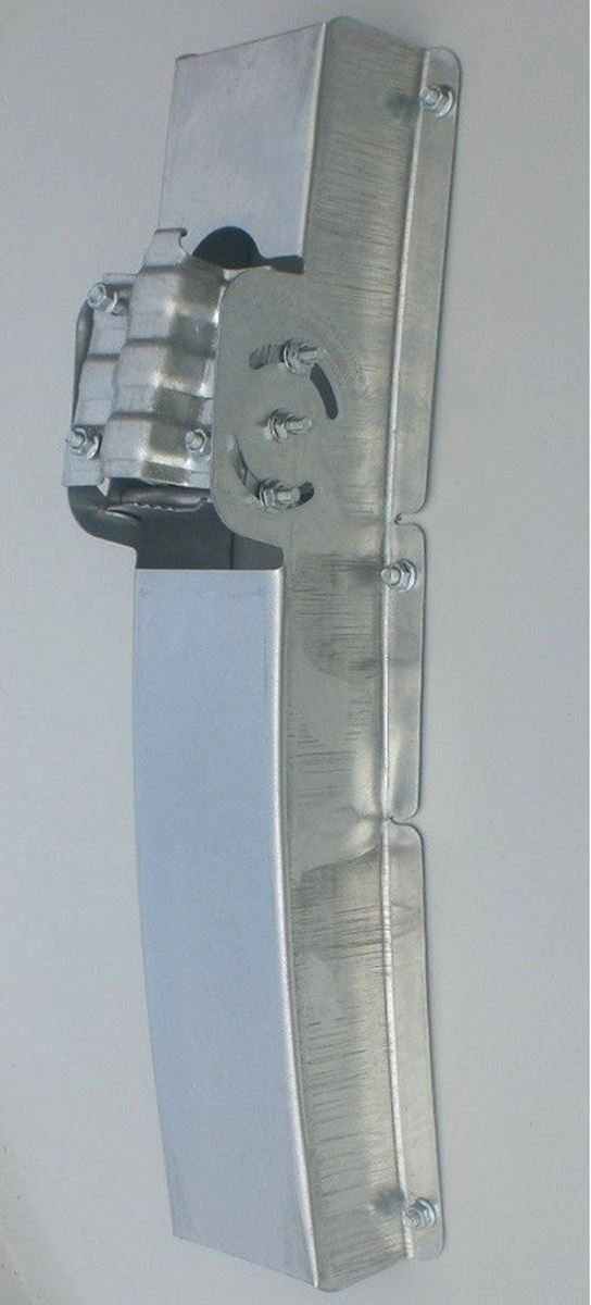

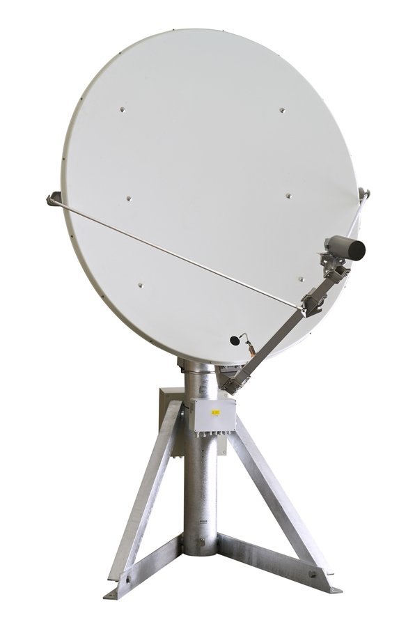

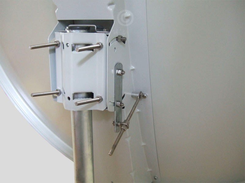

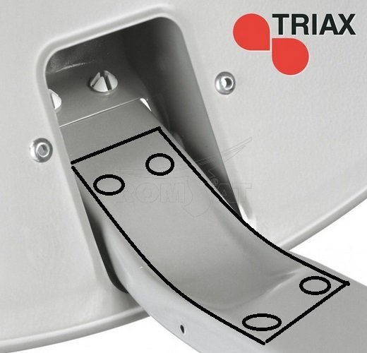

Sprietje Geplaatst: 1 juli 2023 Geplaatst: 1 juli 2023 (aangepast) 22 minuten geleden, bcw zei: Wat mij met name stoort aan de goedkopere schotels in het uitlijnmechaniek. Verschrikkelijk geklooi, vergeleken met een gibertini. Je bedoeld waarschijnlijk de elevatie instelling d.m.v. een draadstang, zie eerste afbeelding maar dat kun je natuurlijk ook zelf maken bij de Triax ATF 130 zie tweede afbeelding. 1 juli 2023 aangepast door Sprietje
bcw Geplaatst: 1 juli 2023 Auteur Geplaatst: 1 juli 2023 Inderdaad. Ik vind het dat afstellien van het azimuth redelijk soepel gaat. Maar de elevatie gaat schokkerig. Is natuurlijk een erg goedkope constructie. Ander vraagje. We hebben inmiddels vastgesteld dat zowel het uitlijndoosje wat we gebruiken als de LNB OK zijn. We denken nu dat de arm van de schotel niet goed zit. Ik zou dat eens willen nameten, maar daarvoor heb je wat gegevens nodif. Ik heb gisteren gemeten dat de schotel ca 102 cm breed was. Merk Triax. Misschien een TD110? Ik kan geen specs meer vinden van dit model. Heeft iemand die misschien nog?

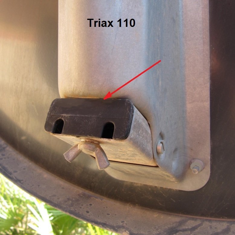

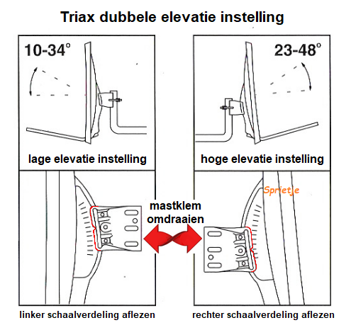

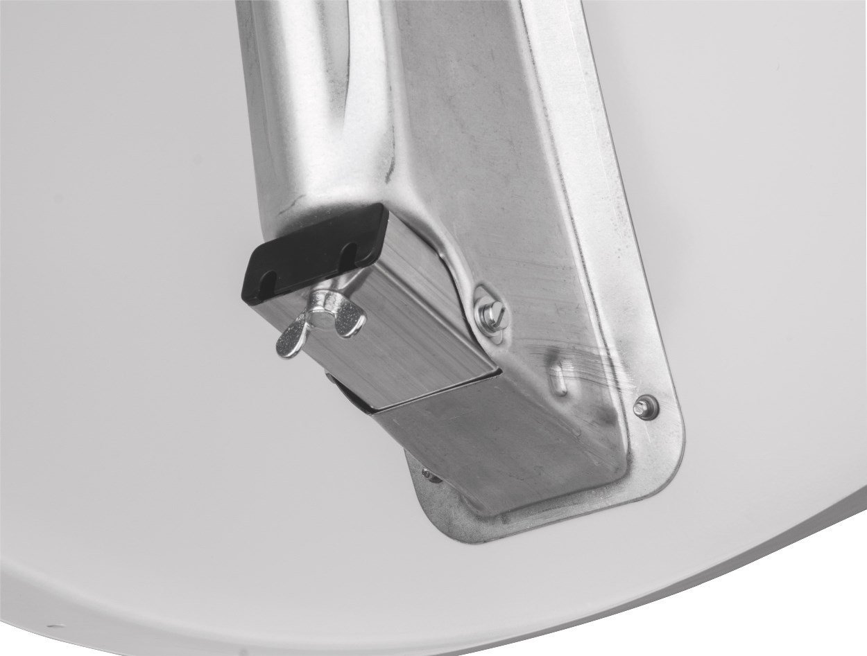

Sprietje Geplaatst: 1 juli 2023 Geplaatst: 1 juli 2023 (aangepast) Ja, het moet een Triax TD 110 zijn. De spiegelmaat is 100cm breed en 105cm hoog. Met de rand meegerekend komen daar enkele centimeters bij. Dat is de enige schotel van de Triax-serie waarvan de lnb-arm niet omhoog te klappen is maar vast zit met een vleugelmoerdraadeind zoals hier op de eerste twee afbeelding te zien is. Controleer of de vleugelmoer goed is aangedraaid en dat de aluminium lnb-arm goed tegen het bracket aan ligt. Heb je de juiste elevatie instelling gebruikt? De oude serie Triax-schotels hebben een hoog en een laag elevatiebereik. Dat kun je omwisselen door de mastklem om te draaien. In Zuid-Frankrijk moet die natuurlijk op het hoge elevatiebereik staan, zie afbeeldingen. 1 juli 2023 aangepast door Sprietje typefout

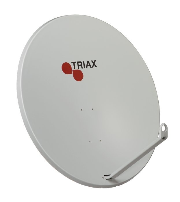

Sprietje Geplaatst: 1 juli 2023 Geplaatst: 1 juli 2023 Technische gegevens Triax 110 Reflector Size 100 x 105 cm Gain 40,2 dB bij 11,7 Ghz Offset 26 graden F/D 0,6 Beam width 1,8 graden De Triax ATF 130 heeft een plaatdikte van 0,8mm en geeft een versterking van 41,76dB bij 11,5 GHz

Sprietje Geplaatst: 2 juli 2023 Geplaatst: 2 juli 2023 Ja, zo zou je het kunnen doen. De gebogen arm van de oude triax-serie is een zwakke plek. Bij de nieuwe serie is de arm recht en een stuk sterker. Als de arm omlaag gebogen is door bijv. te veel gewicht (4 lnb's met 4 aansluitingen en 16 coaxkabels), kun je proberen de arm terug te buigen maar dat is riskant. Het is handiger om aan de achterzijde een vulling tussen de arm en het bracket aan te brengen van 1 of enkele millimeters. Om te voorkomen dat de aluminium arm verder door zakt, kun je een aluminium strip boven de knik bevestigen met 4 zelftappers.
