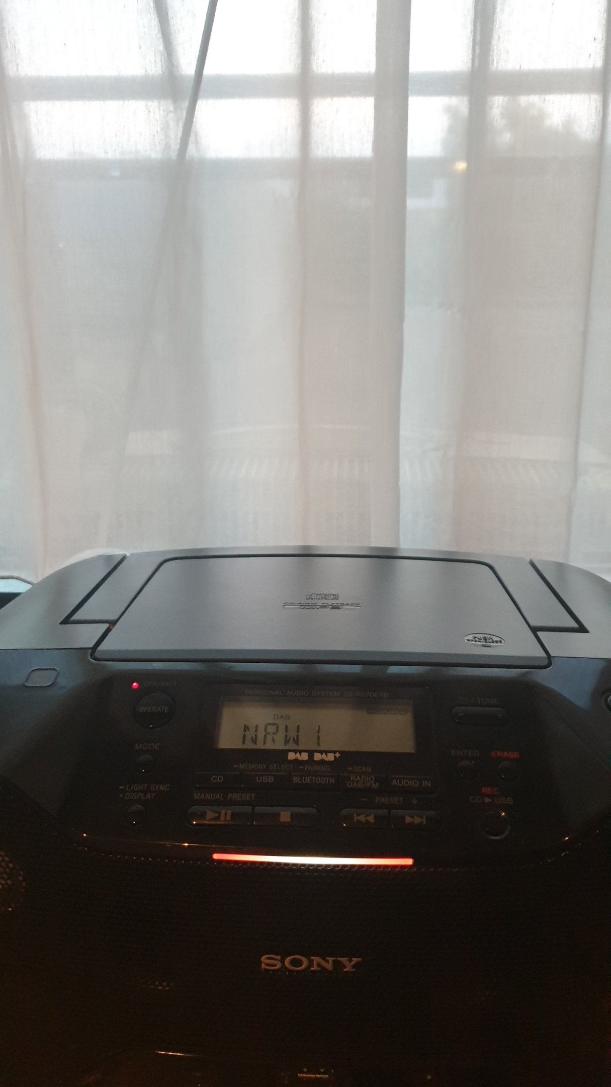

hvdh Geplaatst: 15 augustus 2023 Geplaatst: 15 augustus 2023 (aangepast) Dacht altijd dat DAB+ uit NRW hier vanaf Oss nèt niet zou gaan op een portable met sprietantenne, maar ben nu blij verrast! Blijkbaar is sinds september 2022 Wesel/Büderich kanaal 9D (Mein NRW mux) opgeschroeft van 2,5 naar 10 kW. Deze ontvang ik nu probleemloos, afstand ca. 80 km. Daarnaast ook de WDR mux vanaf Kleve op kanaal 11D. De Sony portable moet wel precies zoals op de foto, op de radiator, voor het raam gezet worden. Redelijk vrij zicht richting oost. 15 augustus 2023 aangepast door hvdh 1 Dr.HD F16, TBS 5927, ET 8500, T-55 voor 9/13/19/23/28/39/42/45°O, Technisat 52/53°O, Laminas 120cm 1°W...68°O.

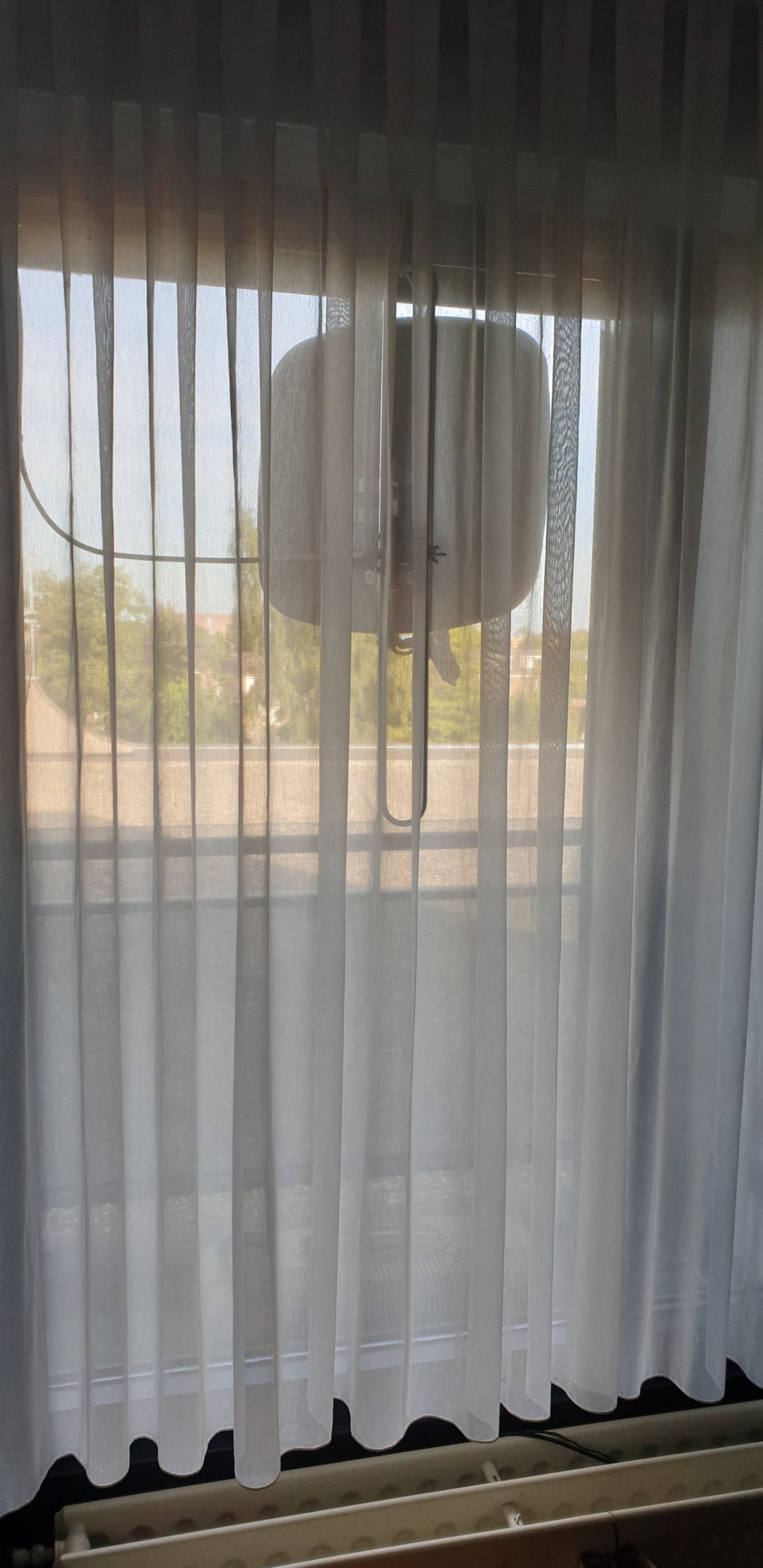

Codx Geplaatst: 17 augustus 2023 Geplaatst: 17 augustus 2023 (aangepast) Lukt mij 20 KM noord westelijker ook nog wel met een discone buitenantenne maar ook binnenshuis op de bovenverdieping lukt het met een spriet. Zie plaatje. De zender staat trouwens in Kleve. 17 augustus 2023 aangepast door Codx SCHOTEL: 1,2 Mtr 50E-55W / 60cm Astra 19/23 / Airspy R2 SDR 24-1800 Mhz RECEIVERS: Dreambox 920 UHD/DM8000/800SE / VU+ Ultimo 4K Sat & Kabel & T2 / Rpi2 ADS-B FlightFeeder IPTV: KPN Glas (AoN) 1 Gbit & IPTV KPN plus+ TV box / Android 4K IPTV box / Kodi & Plex / 100+ TB Storage

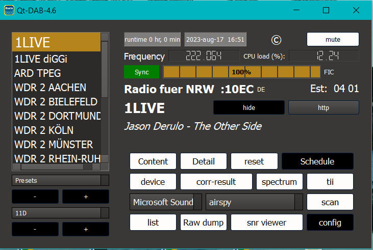

Tonskidutch Geplaatst: 18 augustus 2023 Geplaatst: 18 augustus 2023 16 uren geleden, Codx zei: Zie plaatje. @Codx is dat op een windows 10 pC met RTL SDR stick? Vienna Ultravox - remastered
Codx Geplaatst: 18 augustus 2023 Geplaatst: 18 augustus 2023 (aangepast) 1 uur terug, Tonskidutch zei: @Codx is dat op een windows 10 pC met RTL SDR stick? Een windows computer met een Airspy. Ik heb ook Welle.io maar die verliest vaak de sync. En ik heb DAB player, dat is het mooiste programma maar die kan niet direct met de Airspy overweg, daar moet je een IP server starten om vervolgens DAB player te laten verbinden. 18 augustus 2023 aangepast door Codx 1 SCHOTEL: 1,2 Mtr 50E-55W / 60cm Astra 19/23 / Airspy R2 SDR 24-1800 Mhz RECEIVERS: Dreambox 920 UHD/DM8000/800SE / VU+ Ultimo 4K Sat & Kabel & T2 / Rpi2 ADS-B FlightFeeder IPTV: KPN Glas (AoN) 1 Gbit & IPTV KPN plus+ TV box / Android 4K IPTV box / Kodi & Plex / 100+ TB Storage

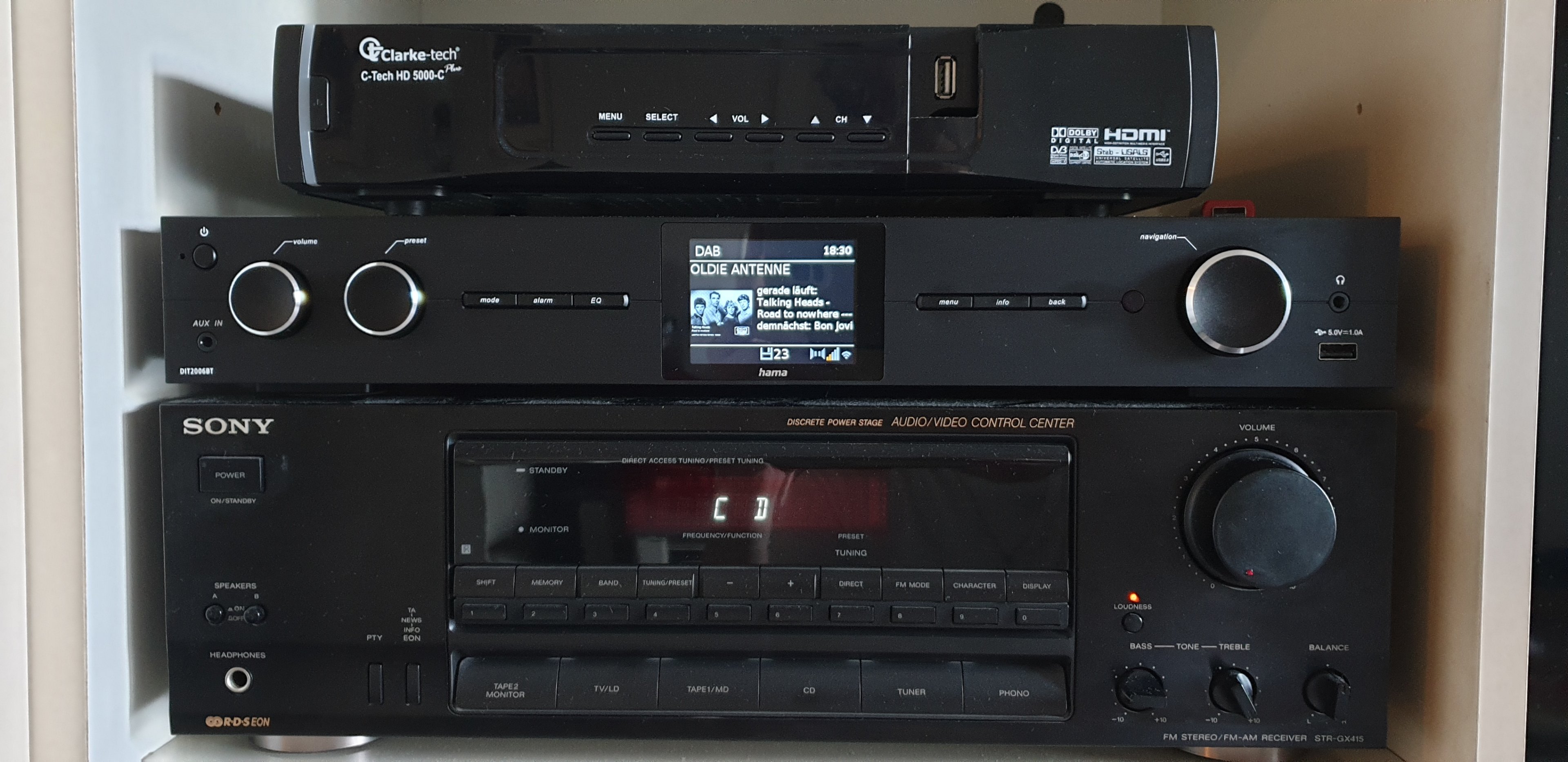

hvdh Geplaatst: 23 augustus 2023 Auteur Geplaatst: 23 augustus 2023 Aangemoedigd door de resultaten met de al wat oudere Sony ZS-RS70BTB portable met spriet binnenshuis, heb ik een Hama DIT2006BT en gevouwen dipool besteld. De dipool wilde ik een meter verderop ergens buiten op het balkon plaatsen. Veel locaties geprobeerd, maar helaas het is eigenlijk niet beter te krijgen dan met de portable! Bijv. als het lukt de twee Bundesweit muxen te horen (5C, 9B), zijn de twee NRW muxen (9D, 11D) weg, en vice versa. Het is nèt niet goed genoeg. Misschien zal ik nog een poging wagen met bijv. een 3-element yagi, maar het balkon zou ik ook graag begaanbaar houden zonder telkens tegen de yagi elementen te lopen! Radiowinkel biedt een KAT 6 FM en DAB+ buiten antenne aan, heeft iemand daar ervaringen mee? Die zou ik mooi aan de balkonreling kunnen monteren. Dr.HD F16, TBS 5927, ET 8500, T-55 voor 9/13/19/23/28/39/42/45°O, Technisat 52/53°O, Laminas 120cm 1°W...68°O.

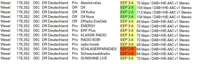

hvdh Geplaatst: 10 september 2023 Auteur Geplaatst: 10 september 2023 Met dit hogedruk weer elke dag hetzelfde patroon: overdag alleen de NRW muxen 9D en 11D, 's nachts en in de vroege ochtend ook 5C en 9B. Het viel me op dat op 5C, Schlagerparadies en Schwarzwaldradio veel lastiger te horen waren dan de 3 Dlf programma's. Het schijnt nu dat in DAB+ de EEP (vergelijkbaar met FEC) per programma in te stellen is! De meeste muxen gebruiken alleen EEP 3-A (FEC 1/2). Maar 5C een mix van 2-A , 3A en 2-B. Dr.HD F16, TBS 5927, ET 8500, T-55 voor 9/13/19/23/28/39/42/45°O, Technisat 52/53°O, Laminas 120cm 1°W...68°O.
