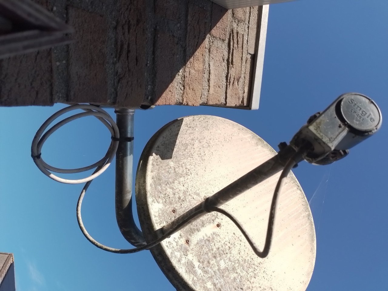

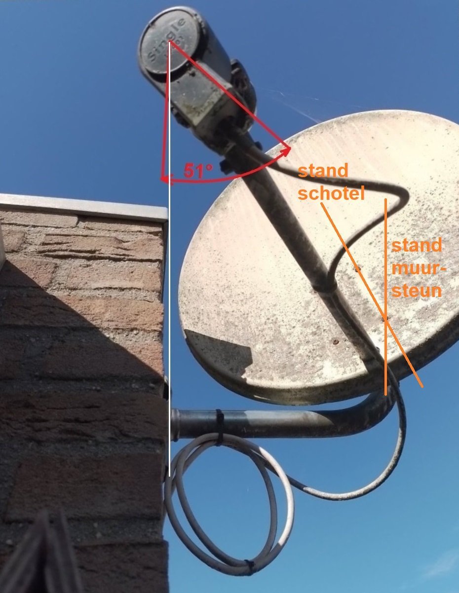

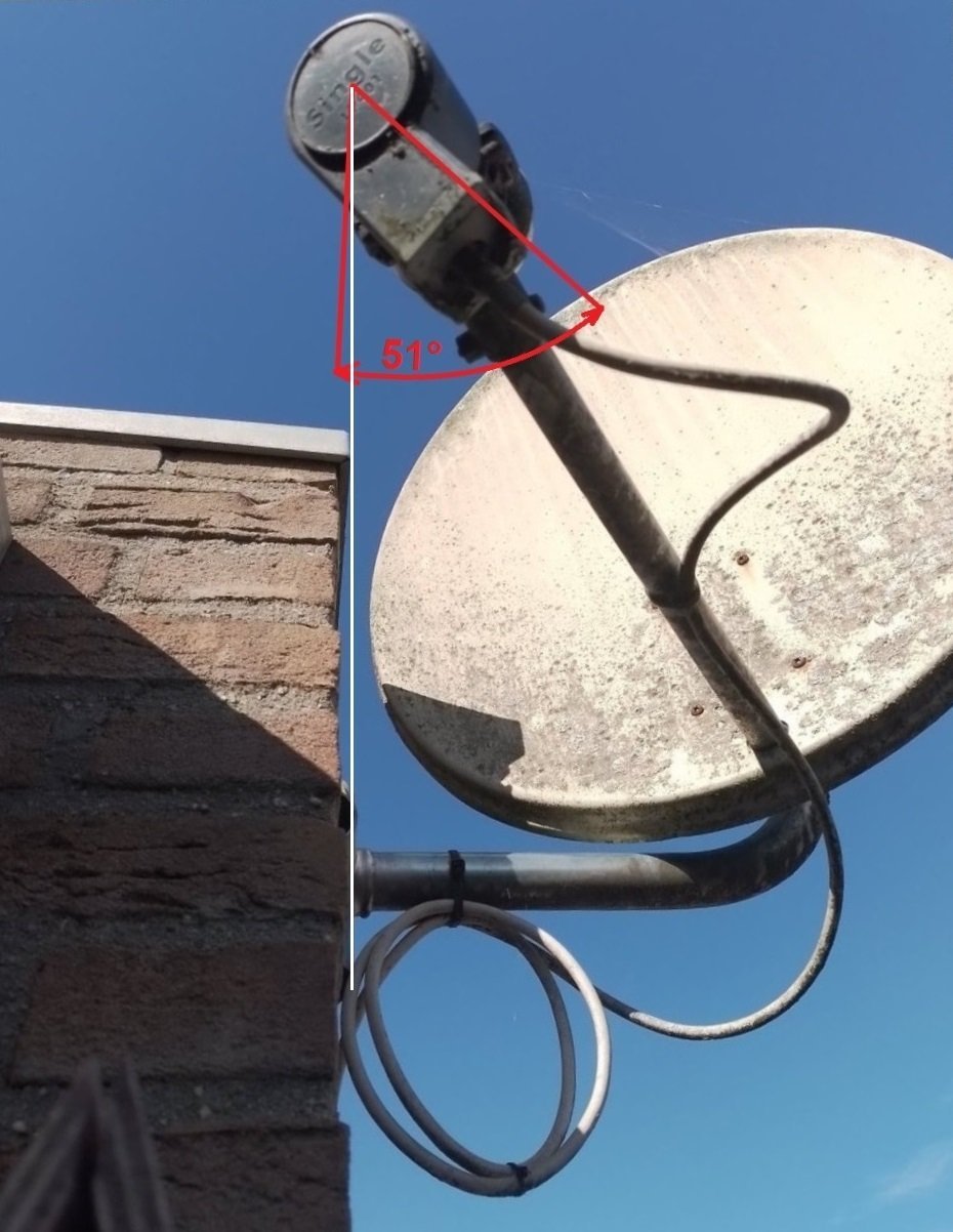

Mojo Geplaatst: 1 oktober 2023 Geplaatst: 1 oktober 2023 (aangepast) De skew van de lnb staat zeker 45 graden verkeerd voor de Astra 19,2. Dan heb je nagenoeg geen signaal. Ik weet miet hoe jij kijkt maar dat is zeker geen 45 graden 1 oktober 2023 aangepast door Mojo You know when you've been shagged. I like receivers who give me pleasure.
Sprietje Geplaatst: 1 oktober 2023 Geplaatst: 1 oktober 2023 De schotel hangt helemaal los. Elevatie klopt ook niet meer. De schotel hangt voorover.

youriy Geplaatst: 1 oktober 2023 Geplaatst: 1 oktober 2023 Heb je nog een foto van de achterzijde vd schotel? clarke-tech HD4100+, gigablue UHD trio 4k, rotor 53grO-45grW, Fuba 85 cm.
usefullaliman Geplaatst: 2 oktober 2023 Geplaatst: 2 oktober 2023 14 uren geleden, bellejt zei: oude meuk en gewoon vervangen en uitrichten.Er is vast wel iemand in de buurt die kan helpen Kan wel oude meuk zijn,maar als het bij de oude bewoner wel heeft gewerkt op de Duitse zenders?? zou het ook nu moeten doen. Schoonmaken en opnieuw afstellen(laten afstellen)(lnb hoek(skew) goedzetten op 29.81) zou het weer moeten doen. Schotel is wel aan de kleine kant ivm regenreserve,maar je kan er op het moment er mee uit de voeten "We ride together, we die together. Bad boys for life."
