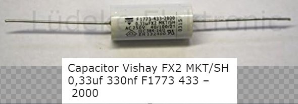

kan het zijn dat hij er zo ongeveer uitziet
kost idd. iets van 2,69 en o.a. te koop bij een online elektronica zaak
