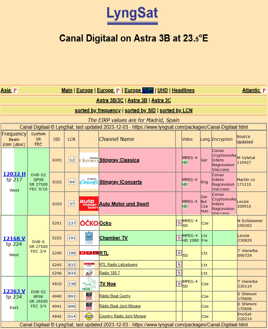

Lyngsat heeft een nieuwe website gemaakt van de Astra 23,5 oost positie waar alle transponders op staan van de zenderlijst die Canal Digitaal gebruikt.
Deze is hier te zien: : https://www.lyngsat.com/packages/Canal-Digitaal.html
Hier staan dus niet alle zenders en transponders op die op 23,5 oost zitten maar alleen de zenders en transponders die in de Canal Digitaal fastscanlijst zitten. Mooi gedaan, speciaal voor de Nederlanders. Dank.
We zien hier de zenders en transponders die naar de nieuwe Astra 5B (nu Astra 3C genoemd) in de eerste kolom een achtergrondkleur gekregen hebben van groen/wit. Helemaal onderaan zien we de zender TV Noe op transponder 12363V die nu op een east-beam zit en in Zuid-Spanje uiterst zwak te ontvangen is met een Triax 115.
Dat is niet nieuw hoor, van veel providers zijn er lijsten (zover bekend bij Christian), gebaseerd op de LCN, genoemd 'packages'.
Klik op de rode P in het witte vierkantje of op de providernaam in de satellietlijst.
De kleuren van de kolommen hebben betekenis, zie onderaan de pagina.
De eerste kolom waar de frequentie, polarisatie, transpondernummer en beam in staan heeft twee kleuren:
-Linkerkant heeft met de beam te maken en wit betekent 'beam data unavailable', als de data bekend is zal dit voor Zuid-Spanje wellicht geel worden (groen is je bevindt je in het centrum van de beam, geel is wel in footprint maar niet in het centrum).
Dit alles gebaseerd op jouw locatie voor zover Lyngsat die op basis van je IP-adres weet. Werk je dus via een VPN naar een ander land, dan zal het op basis van die locatie weergegeven worden. Je locatie zoals gedetecteerd door Lyngsat zie je bovenaan op de pagina.
De kleur in rechterkant van de eerste kolom heeft met de frequentieband te maken en groen betekent Ku-band.
VU+ Duo
/ Dreambox DM800 / TBS 5925
Inderdaad kleuren de achtergronden afhankelijk in welke regio je bevind. In Zuid-Spanje ziet het er voor de 3 genoemde transponders dus anders uit dan in Nederland zoals ik met VPN heb gemerkt, zie bijlage.

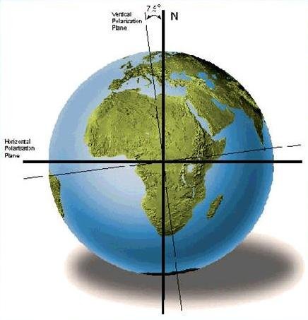

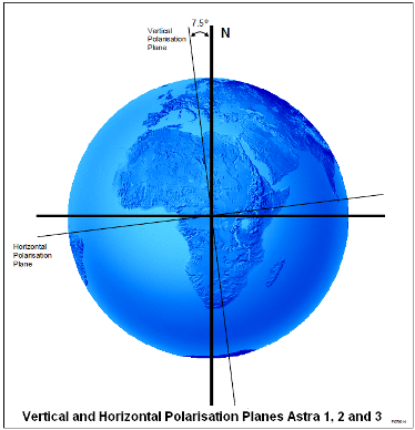

Grote vraag is, hoe zit het nu met de pré-skew van de Astra 3C (voorheen de Astra 5B) satelliet. Van alle Astra satellieten hebben alleen de Astra 19,2e, 23,5e en 28,2e een pré-skew van 7,5 graad. De Astra 5B had dit niet. Heeft SES met de verplaatsing van de 31,5 oost positie naar de 23,5 oost positie nu ook de pré-skew aangepast? Zou dit niet het geval zijn, dan krijg je de rare situatie dat goed afgestelde lnb's voor de Astra 3B, de Astra 3C niet optimaal ontvangen.
Ik heb voor deze informatie op internet gezocht maar kan hier nergens iets over vinden, sterker nog, over de pré-skew van 7,5 graad van de Astra 19,2e, 23,5e en 28,2e is op de site van SES Astra helemaal niets te vinden.
Weet iemand hier meer over?
Die pre-skew zet nauwelijks zoden aan de dijk.
Het komt er op neer dat als je ze beide "fout" zet, de totale fout nog maar 3,75 gaden is. En dat is te verwaarlozen.
Ben ik wel met je eens maar het gaat om het principe. De meeste Eutelsat satellieten hebben ook een pré-skew van 3,5 graad, dus als je een gemiddelde pré-skew van 3,75 graad neemt, is de afwijking met Eutelsat nog maar 0,25 graden. Ik heb dit ook altijd geopperd bij draaibare schotels om de lnb niet met de aansluiting recht omlaag te zetten als die naar het zuiden staat maar met een pré-skew van 3,5 of 3,75 graden.
Het rare is dat je op de sites van SES Astra ook helemaal niets meer terug vindt over die pré-skew van 7,5 graad.

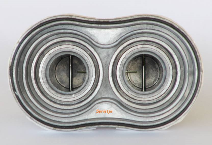

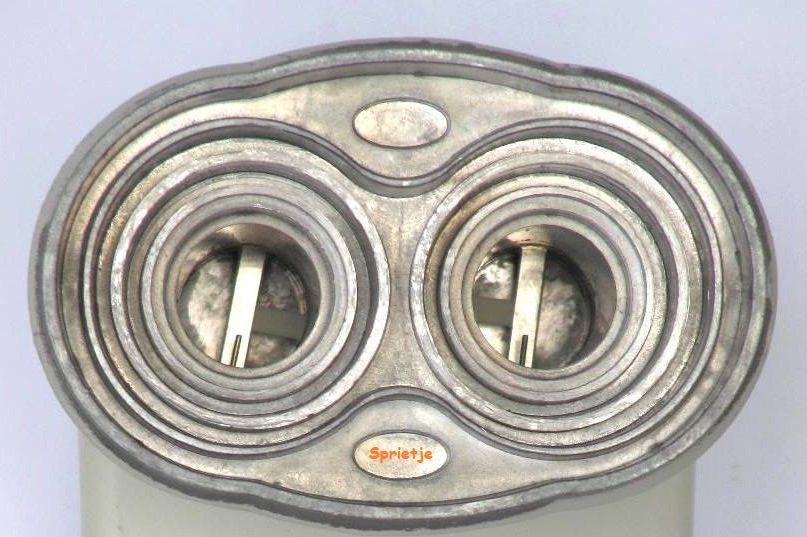

Vroeger gaf SES dat aan met een kaart zoals ik dat in mijn vorige bericht liet zien maar een oudere kaart daarvan heb ik ook nog. Dat die pré-skew van 7,5  graad geen fabeltje is, blijkt ook wel uit de duo-lnb's. Daarvan staan de antennes gedraaid, dit in tegenstelling tot een monoblock waarbij de antennes gewoon recht staan.
