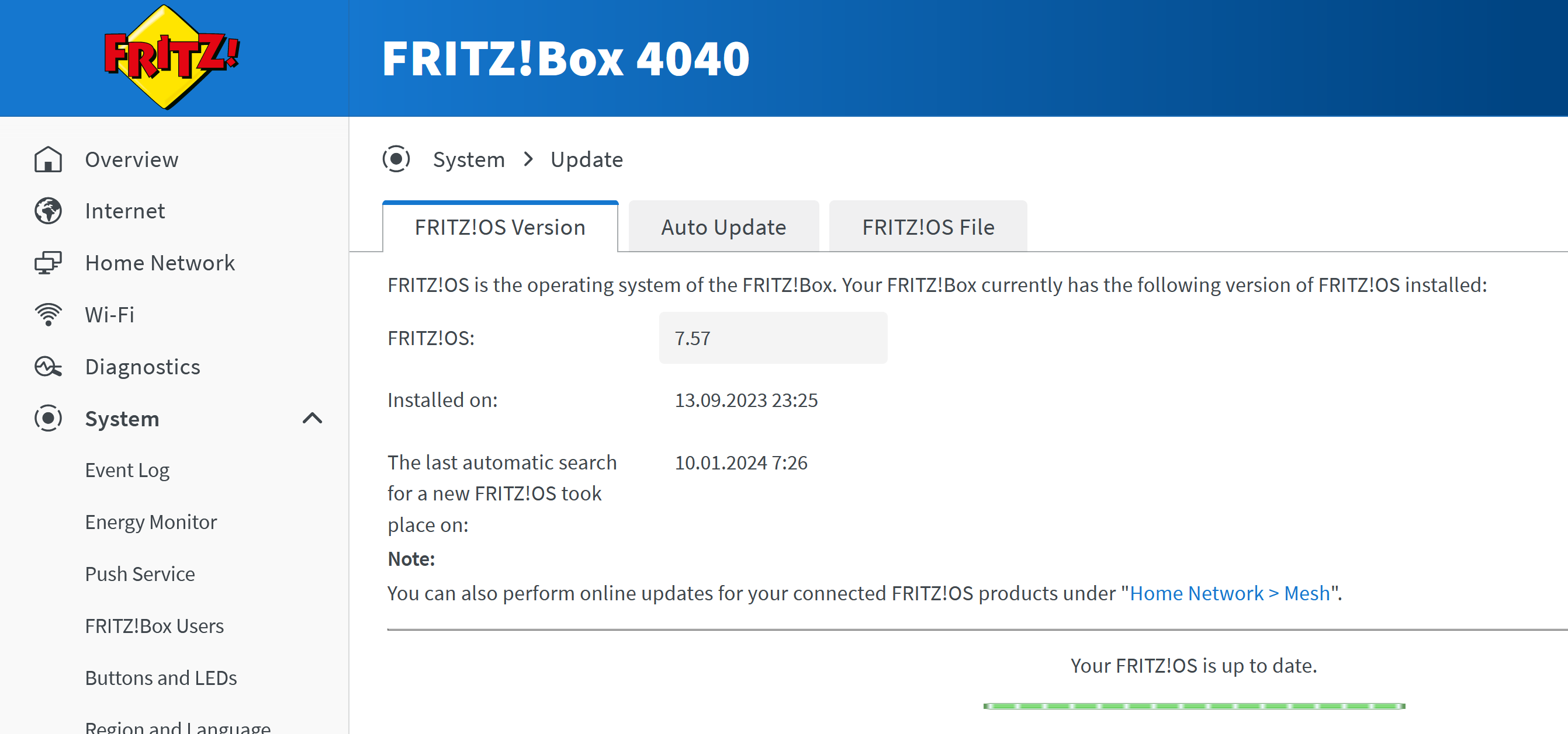

Moderator ceesv Geplaatst: 10 januari Moderator Delen Geplaatst: 10 januari Je zou even kunnen kijken welke versie er nu actueel op je modem staat. Zo ziet het eruit op een van mijn boxen in mijn netwerk Gaat niet bestaat niet! 65" 4-K OLED, Vu+ Duo 4K SE BT, Vu+ Solo 4K, Rebox-8500, Rebox-8000, Wavefrontier T-90, Satlook Digital NIT, Megasat HD5 Combo Gebruik je een advertentie blocker? Maak dan een uitzondering voor onze website. Zonder advertentie (inkomsten) kan deze site niet voortbestaan. Link naar reactie Delen op andere sites Meer opties om te delen...
Con Geplaatst: 10 januari Auteur Delen Geplaatst: 10 januari (aangepast) Die optie heb ik niet; En in het overzicht is het niet klikbaar; Dit is wat de Fritz heeft; 10 januari aangepast door Con Groet, Con. Gloeiende, gloeiende, een beetje humor moet kunnen, anders ga je maar ergens anders heen.. Sinds maart 2021 glasvezel via KPN. Internet/PC: modem/router Fritzbox en TP-Link accesspoint, switch (8), switch (4) Intel Nuc i7 met W10, Gigabyte Brix met Home Assistant, 17 Shelly's en 2 ESP-tjes. Link naar reactie Delen op andere sites Meer opties om te delen...
Moderator ceesv Geplaatst: 10 januari Moderator Delen Geplaatst: 10 januari Tja, staat de box wel op expert mode of kan je die ook niet activeren. Bij nieuwere software kan deze optie ontbreken. In dat geval heb je te maken met Solcon gepatchte software. Gaat niet bestaat niet! 65" 4-K OLED, Vu+ Duo 4K SE BT, Vu+ Solo 4K, Rebox-8500, Rebox-8000, Wavefrontier T-90, Satlook Digital NIT, Megasat HD5 Combo Gebruik je een advertentie blocker? Maak dan een uitzondering voor onze website. Zonder advertentie (inkomsten) kan deze site niet voortbestaan. Link naar reactie Delen op andere sites Meer opties om te delen...
Con Geplaatst: 10 januari Auteur Delen Geplaatst: 10 januari (aangepast) 37 minuten geleden, ceesv zei: Tja, staat de box wel op expert mode of kan je die ook niet activeren. Bij nieuwere software kan deze optie ontbreken. In dat geval heb je te maken met Solcon gepatchte software. Dat denk ik ook. Maar goed, zoals ik het begrijp blijft wifi in de lucht als de verbinding wegvalt. 10 januari aangepast door Con Groet, Con. Gloeiende, gloeiende, een beetje humor moet kunnen, anders ga je maar ergens anders heen.. Sinds maart 2021 glasvezel via KPN. Internet/PC: modem/router Fritzbox en TP-Link accesspoint, switch (8), switch (4) Intel Nuc i7 met W10, Gigabyte Brix met Home Assistant, 17 Shelly's en 2 ESP-tjes. Link naar reactie Delen op andere sites Meer opties om te delen...
