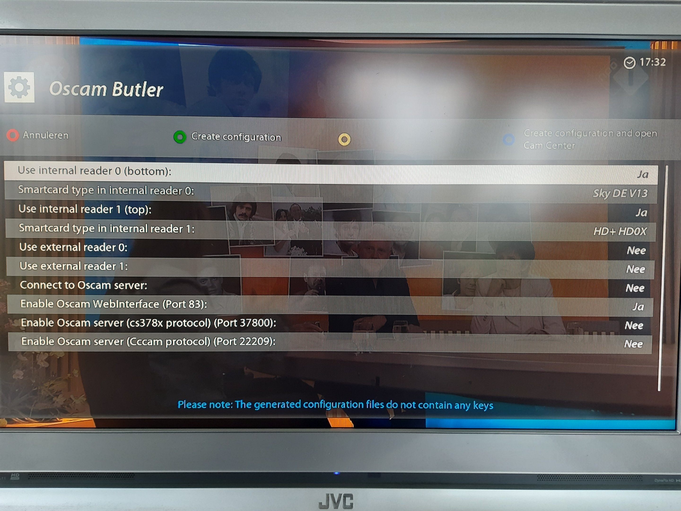

Tonskidutch Geplaatst: 4 april 2024 Geplaatst: 4 april 2024 oscam kun je installeren en dan is de configuratie LEEG dus de configuratie moet je zelf aanmaken en/of van pC naar receiver copieren zelf aanmaken in VTI gaat via de Oscam Butler plugin die je dus extra moet inladen uit de feed Ding Dang Dong Les Rita Mitsouko

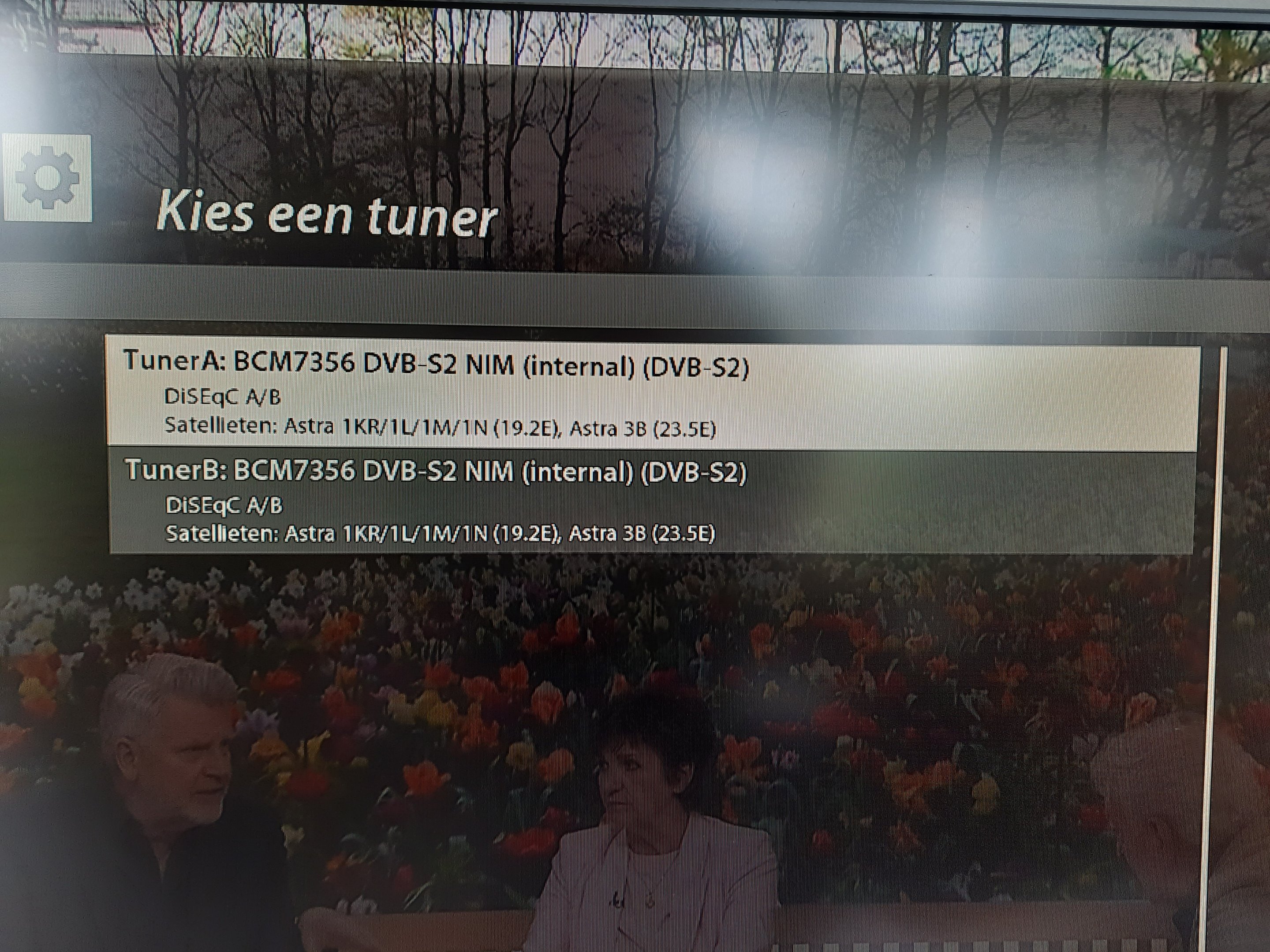

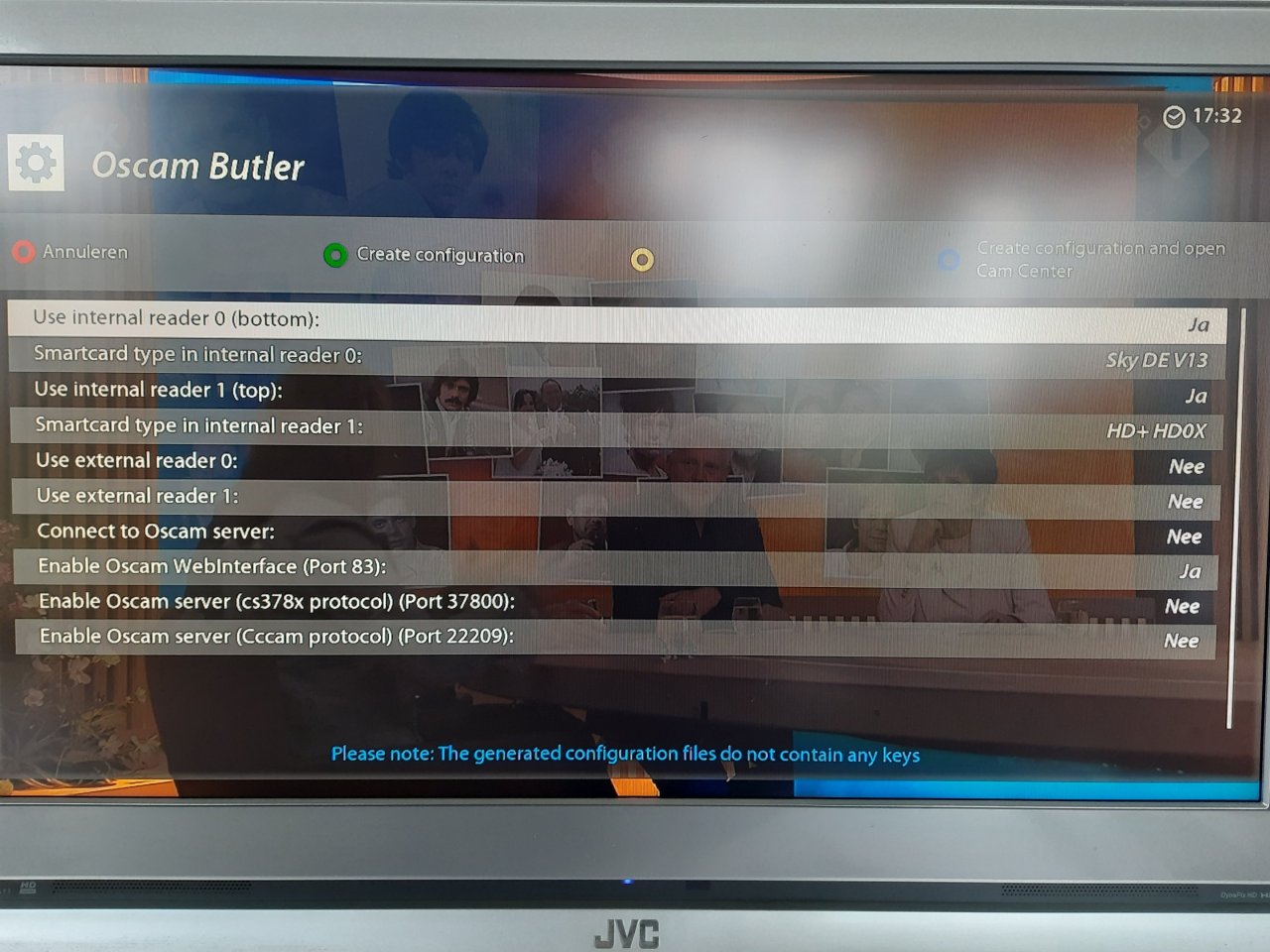

FGH77 Geplaatst: 4 april 2024 Auteur Geplaatst: 4 april 2024 (aangepast) 7 uren geleden, Tonskidutch zei: oscam kun je installeren en dan is de configuratie LEEG dus de configuratie moet je zelf aanmaken en/of van pC naar receiver copieren zelf aanmaken in VTI gaat via de Oscam Butler plugin die je dus extra moet inladen uit de feed Dit is wat ik te zien krijg als ik de Oscan Butler plugin open: Ik heb ook een foto gemaakt van de instellingen van de 2 tuners. Zijn er nog meer instellingen die van belang zijn om gefotografeerd te worden? Laatst deed ik de Solo2 aan vanuit de standby stand en ook toen bleef alles zwart en vastzitten/. 4 april 2024 aangepast door FGH77

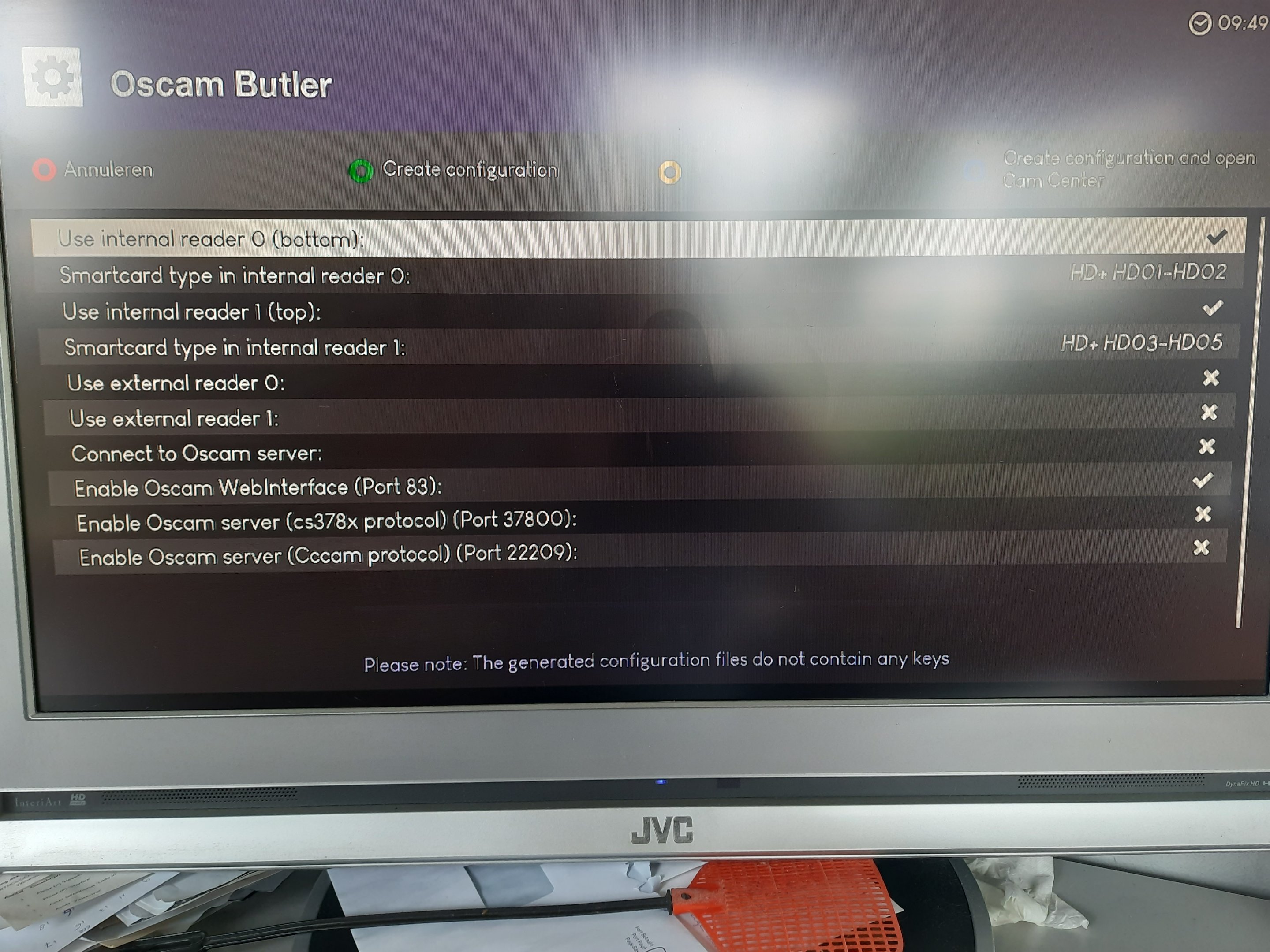

FGH77 Geplaatst: 12 april 2024 Auteur Geplaatst: 12 april 2024 Ik heb de Solo2 geflashed, maar ik krijg nog geen zenders te zien. Oscam en Satfinder nog geïnstalleerd. Ik heb ook DreamboxEdit gebruikt en de zenderlijst overgezet; daar kreeg ik een succesvolle melding van. Als ik naar zenders zoeken ga, zie ik dat mijn tuners nu dezelfde instellingen hebben als eerst. Dan kies ik voor Fastscan voor Tuner A en dan krijg ik te zien: Lijst versie 7, gevonden 416 kanalen. Voor Tuner B hetzelfde. Ik zie nu wel de verschillende kanalen (ondanks dat het beeld niet goed op de tv wordt weergegeven), maar het blijft zwart.
Tonskidutch Geplaatst: 12 april 2024 Geplaatst: 12 april 2024 Heb je zoals in de tutorial van @Jürgen staat ook de oscam butler plugin gebruikt om oscam te configureren? Ding Dang Dong Les Rita Mitsouko
FGH77 Geplaatst: 12 april 2024 Auteur Geplaatst: 12 april 2024 (aangepast) Ik heb het menu doorgelopen wat ik kreeg toen de flash succesvol was en ik de Solo2 opnieuw opstartte. Daar werd gevraagd of ik Oscam wilde installeren. Daar heb ik Ja op gezegd, meer niet. Ik zie nu andere instellingen in de oscam butler plugin 12 april 2024 aangepast door FGH77
Tonskidutch Geplaatst: 12 april 2024 Geplaatst: 12 april 2024 Bij VTI image moet je de configuratie dus via de oscam butler zelf aanmaken OF zoals reeds eerder geschreven een copie van die configuratie terug plaatsen. Ding Dang Dong Les Rita Mitsouko
