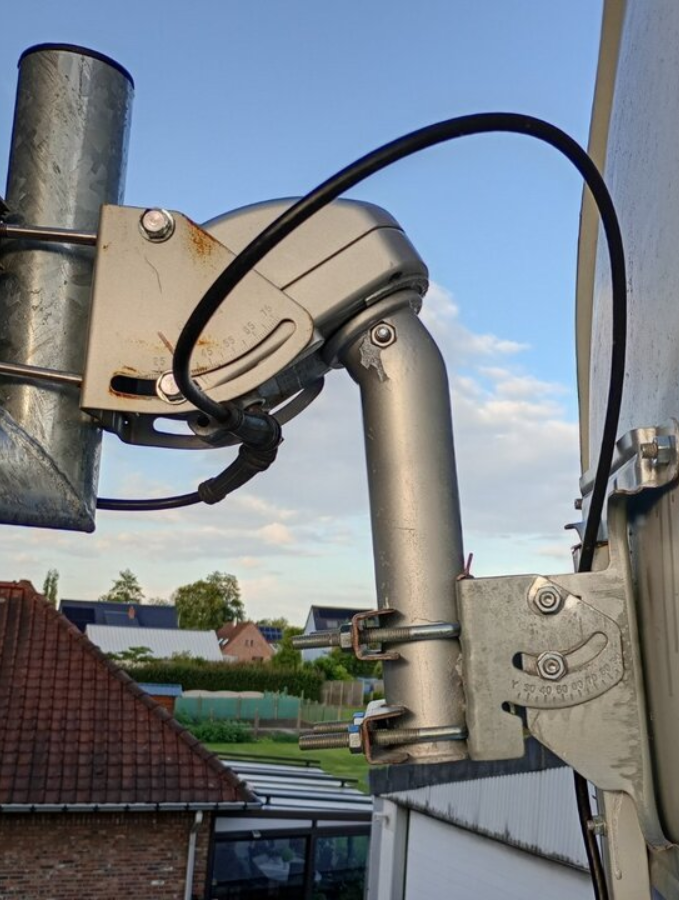

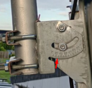

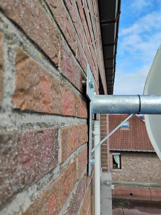

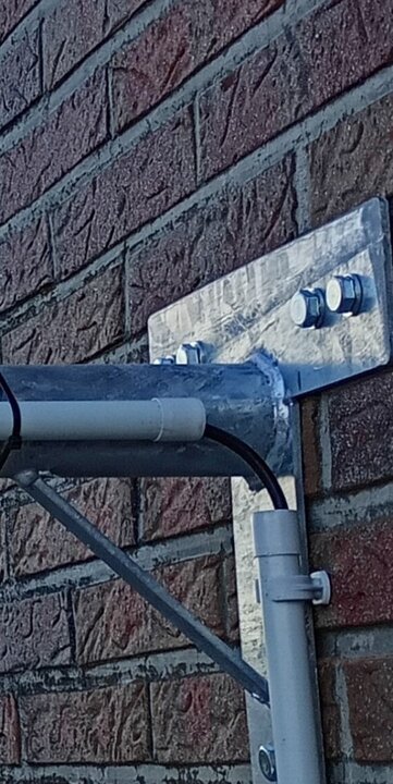

Mojo Geplaatst: 15 september 2025 Geplaatst: 15 september 2025 (aangepast) Dit is toch een foto van hoe de huidige setup erbij NU staat? 15 september 2025 aangepast door Mojo You know when you've been shagged. I like receivers who give me pleasure.
