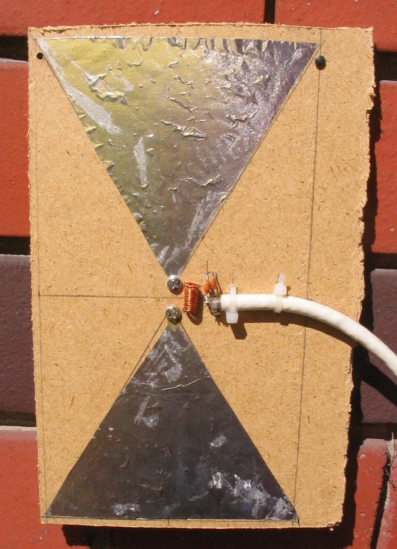

MrDish Geplaatst: 25 mei 2024 Geplaatst: 25 mei 2024 Hallo leden , zit er in het type : Butterfly television antenne nog een speciaal soort (spoel of filter ?!) Want dat zie ik namelijk zitten tussen de coax en het aluminium. Mvg
Moderator ceesv Geplaatst: 25 mei 2024 Moderator Geplaatst: 25 mei 2024 Die is frequentie afhankelijk, dus zonder informatie van jouw kant welk kanaal je wilt ontvangen is het gissen. Je geeft geen informatie oveer wat je met die open dipool antenne wilt ontvangen. De balun zal 1/2 labda lang moeten zijn, waarbij je rekening dient te houden met de verkortingsfactor van de gebruikte coaxiaal kabel. Verwacht er niet te veel van, het is slechts een breedbandige dipool antenne zonder passieve versterking. Gaat niet bestaat niet! 65" 4-K OLED, Vu+ Duo 4K SE BT, Vu+ Solo 4K, Rebox-8500, Rebox-8000, Wavefrontier T-90, Satlook Digital NIT, Megasat HD5 Combo Gebruik je een advertentie blocker? Maak dan een uitzondering voor onze website. Zonder advertentie (inkomsten) kan deze site niet voortbestaan.

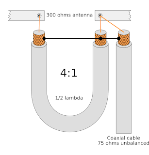

MrDish Geplaatst: 25 mei 2024 Auteur Geplaatst: 25 mei 2024 22 minuten geleden, ceesv zei: Die is frequentie afhankelijk, dus zonder informatie van jouw kant welk kanaal je wilt ontvangen is het gissen. Je geeft geen informatie oveer wat je met die open dipool antenne wilt ontvangen. De balun zal 1/2 labda lang moeten zijn, waarbij je rekening dient te houden met de verkortingsfactor van de gebruikte coaxiaal kabel. Verwacht er niet te veel van, het is slechts een breedbandige dipool antenne zonder passieve versterking. Als ik kijk onder Wikipedia bij DVB-T antenne zie ik deze afbeelding. verders staat er geen informatie bij omtrent een Balun. Alleen maar ; goedkope zelfgebouwde DVB-T antenne. ( Die is frequentie afhankelijk, dus zonder informatie van jouw kant welk kanaal je wilt ontvangen is het gissen. Je geeft geen informatie oveer wat je met die open dipool antenne wilt ontvangen. ) Lijkt mij duidelijk : DVB-T signalen. In feite zijn het dus ; 2 ordinaire conserveblikken. maar dan in vlinder vorm 1
Moderator ceesv Geplaatst: 25 mei 2024 Moderator Geplaatst: 25 mei 2024 Aangezien je niet duidelijk aangeeft wat je wilt ontvangen kan ik je vraag niet beantwoorden. Je zal het moeten doen met het antwoord balun is 1/2 labda. Gaat niet bestaat niet! 65" 4-K OLED, Vu+ Duo 4K SE BT, Vu+ Solo 4K, Rebox-8500, Rebox-8000, Wavefrontier T-90, Satlook Digital NIT, Megasat HD5 Combo Gebruik je een advertentie blocker? Maak dan een uitzondering voor onze website. Zonder advertentie (inkomsten) kan deze site niet voortbestaan.
MrDish Geplaatst: 25 mei 2024 Auteur Geplaatst: 25 mei 2024 9 minuten geleden, ceesv zei: Aangezien je niet duidelijk aangeeft wat je wilt ontvangen kan ik je vraag niet beantwoorden. Je zal het moeten doen met het antwoord balun is 1/2 labda. No problemos

MrDish Geplaatst: 25 mei 2024 Auteur Geplaatst: 25 mei 2024 5 minuten geleden, Sprietje zei: Gebruik gewoon een stukje coax. Hoeveel cm zit er tussen waar 300 ohms staat Sprietje 1.5 cm ?!
