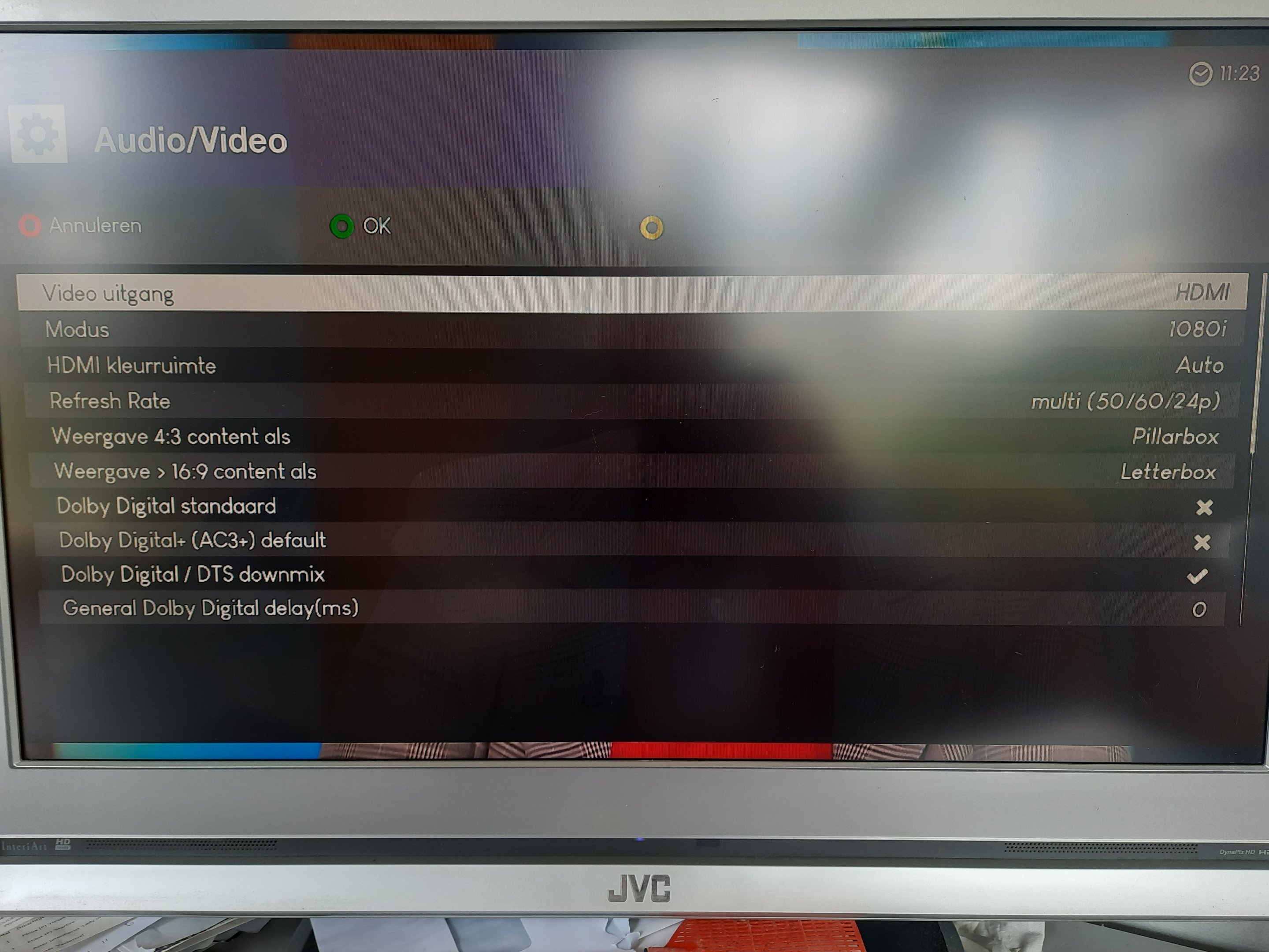

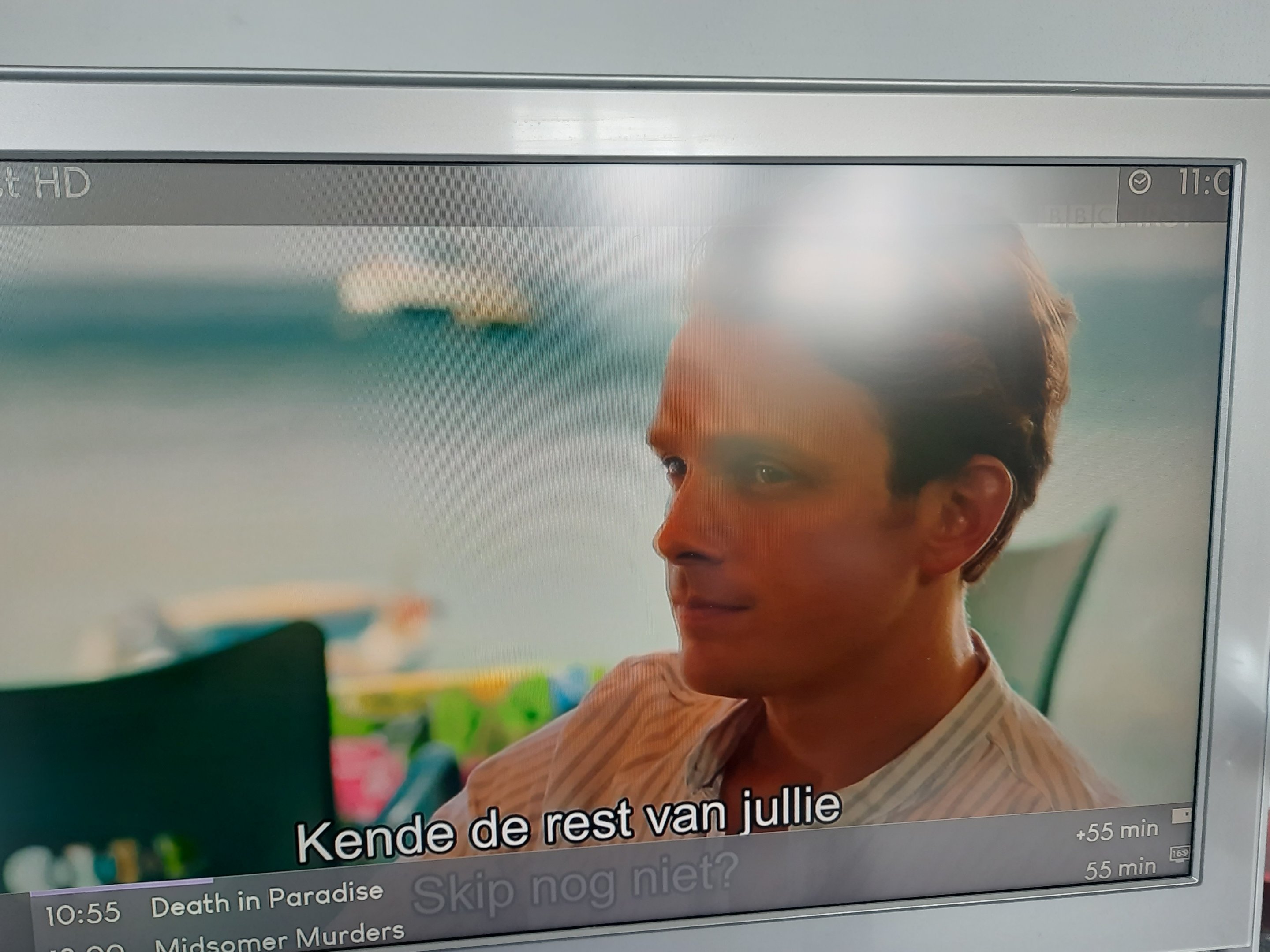

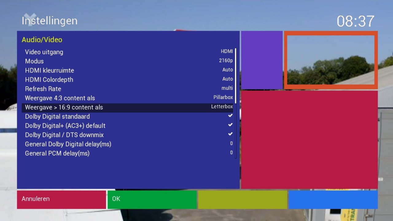

FGH77 Geplaatst: 8 juni 2024 Geplaatst: 8 juni 2024 Ik heb enige tijd geleden de laatste image geflashed op mijn Vu+ Solo2. Ik heb nu alleen een probleem met de beide balken waar alle informatie van kanaal en programma op staan; die is niet beeldvullend. Ik heb een foto gemaakt van de audio/video instellingen van de Vu+ Solo2 en het bijbehorende beeld op de TV. Ik heb een JVC LT-32X70SU en ik vind het beeld van de zenders zelf gewoon goed en beeldvullend (HDMI 1080i). In de beeldinstellingen van de TV heb ik echter niets kunnen vinden over aspect ratio of tv overscan. Voor de flash was alles wel gewoon goed zichtbaar en ik kan mij niet meer herinneren of ik toen ook iets in de instellingen heb veranderd. Wat moet ik nu doen?
jeevanhoof Geplaatst: 8 juni 2024 Geplaatst: 8 juni 2024 Zet je tv op niet schalen. Waarschijnlijk staat hij op breedbeeld dreambox two , BigBisat met Smart Titanium, Alps, en 2 X Inverto Black Ultra VU+ solo2 met defecte tuners

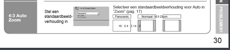

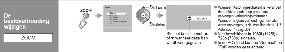

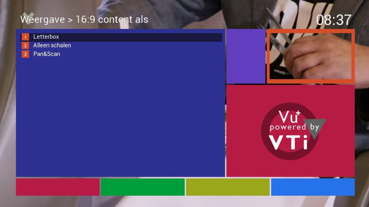

Tonskidutch Geplaatst: 9 juni 2024 Geplaatst: 9 juni 2024 ik denk dat je die manual eens iets beter moet lezen hetgeen ik vond over beeldinstellingen en zoom staat in de screenshots Airport The Motors

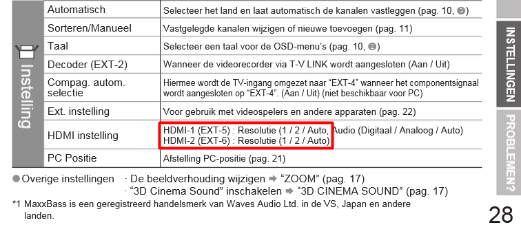

FGH77 Geplaatst: 9 juni 2024 Auteur Geplaatst: 9 juni 2024 Bij mij staat in de HDMI instelling zowel bij HDMI 1 als 2 de resolutie als auto in het grijs; alleen de audio van HDMI 1 kan ik veranderen in auto, digitaal of analoog. Onder de Beeldmogelijkheden staat er 4:3 Zoom, maar ook in het grijs.
Tonskidutch Geplaatst: 9 juni 2024 Geplaatst: 9 juni 2024 Je hebt in afbeelding 1 gezien dat je met de stuur toetsen omhoog omlaag kan, wijzigt dan die optie van grijs naar zwart? Meer kan ik van hier uit niet zeggen over die JVC TV Een optie kan zijn dat je de solo op video formaat 720P zet, daar zoomen in 1080i niet kan op de JVC Airport The Motors
FGH77 Geplaatst: 9 juni 2024 Auteur Geplaatst: 9 juni 2024 Grijs wordt niet veranderd in zwart en als ik 720P selecteer op de Solo, dan blijft het beeld hetzelfde
Tonskidutch Geplaatst: 9 juni 2024 Geplaatst: 9 juni 2024 p.s. na GUI herstart Maar kun je dan wel de zoom knop gebruiken? Airport The Motors
FGH77 Geplaatst: 9 juni 2024 Auteur Geplaatst: 9 juni 2024 De solo GUI herstart gedaan en geen verandering op 720p. De Zoom knop op de afstandsbediening van de TV druk ik in, maar er gebeurt niets. Ik krijg geen menu te zien, terwijl de mode op de bediening wel op TV staat.

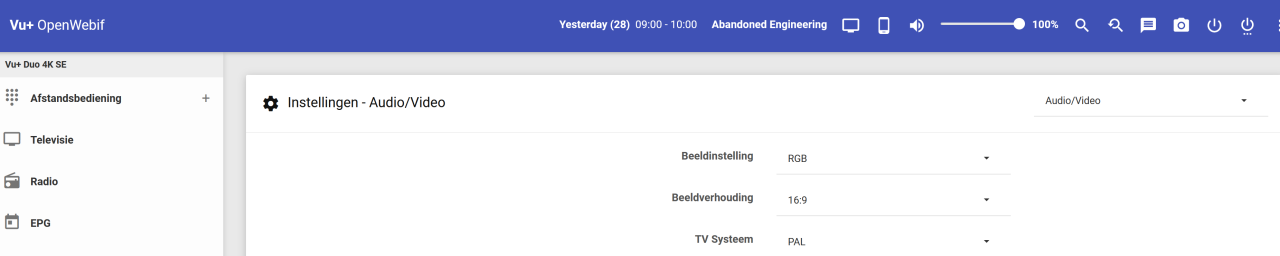

bellejt Geplaatst: 9 juni 2024 Geplaatst: 9 juni 2024 in openvix kan ik dat aanpassen in het image zelf. Groetjes,salutations,greetings. 1 x Gibertini 1,10 vast 3 sats + 1 x Triax 88 cm rotor + Triax fixed 5W Vu + Duo4K SE sat tuner 4 X DVB-S2X en 1 x turbo DVB-C + OpenVix + idem dual tuner and vu duo2 fallback tuner Octagon SF8008 4K Openvix (via ethernetconnectie/WIFI fallbacktuner)

bellejt Geplaatst: 9 juni 2024 Geplaatst: 9 juni 2024 openvix is geen app maar een image waarin je de beeldgrootte (overscan) volledig kan aanpassen Groetjes,salutations,greetings. 1 x Gibertini 1,10 vast 3 sats + 1 x Triax 88 cm rotor + Triax fixed 5W Vu + Duo4K SE sat tuner 4 X DVB-S2X en 1 x turbo DVB-C + OpenVix + idem dual tuner and vu duo2 fallback tuner Octagon SF8008 4K Openvix (via ethernetconnectie/WIFI fallbacktuner)
