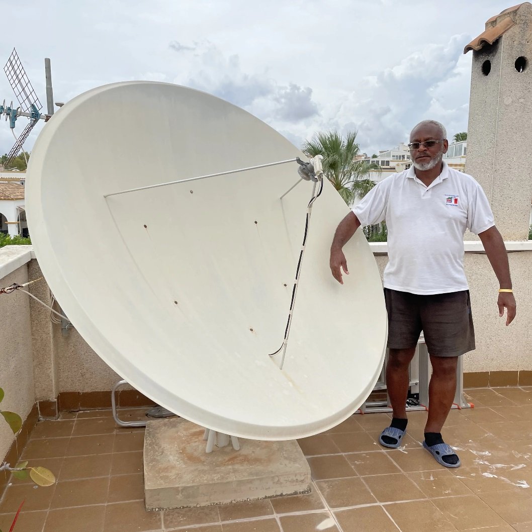

Die verschillende zonnepanelen zijn absoluut geen verfraaiing van de daken!! Ik vond de >3 meter BBC schotels op Tenerife echt geweldig!!

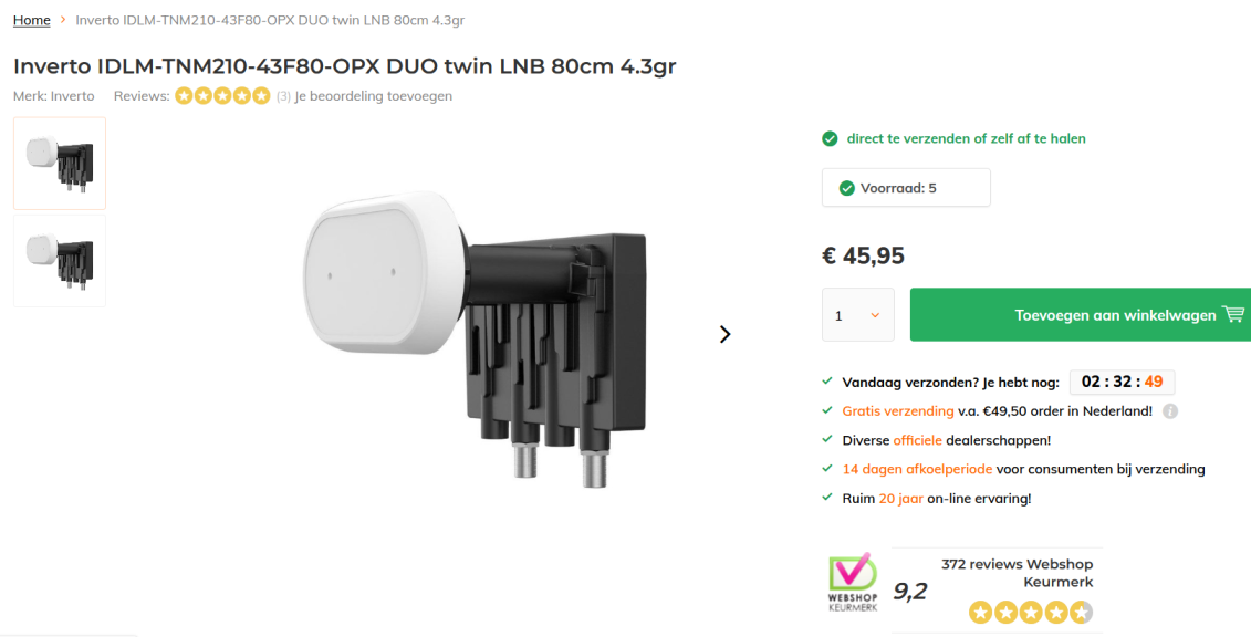

Op 14-6-2024 om 15:02, Sprietje zei:
Ik ben even aan het rekenen gegaan en op een schotel van 60cm breed moeten de koppen 55mm h.o.h. van elkaar moeten staan. Daar is een block voor en wel deze: https://inverto.tv/lnb/451/twin-monoblock-23mm-lnb-430-for-80cm-dish-with-40mm-adaptor-1920e-sat-a-2350e-sat-b
Zoals je ziet staat de koppen 34 + 22 = 56mm van elkaar. Die ene millimeter verschil is te verwaarlozen.
In Nederland te koop voor €45,95, zie bijlage.
Hotbird is dan diseqc A, Astra 19,2 is dan diseqc B.
Heb je nog behoefte om het even na te rekenen?
Normaal zijn de 6,2 graden monoblocken bedoeld voor een schotel van 80cm. Daarmee wordt bedoeld 80cm hoog en 70cm breed. De koppen staan dan 63mm van elkaar (zie bijv. https://inverto.tv/lnb/469/single-monoblock-23mm-lnb-60-for-80cm-dish-with-40mm-adaptor-130e-sat-a-1920e-sat-b . Als je geen schotel van 70cm breed gebruikt maar een schotel van 60cm, dan moeten ze in evenredigheid dichter bij elkaar staan, dus 6/7 x 63mm = 54mm. Denk hierbij dat dit een gemiddelde is voor heel Europa terwijl ik zelf de berekening maak voor jou locatie Achterhoek en dus veel nauwkeuriger is.
Natuurlijk de kop van de Hotbird in de klem zetten en het block 5 graden schuin waarbij de 19,2-lnb hoger moet staan dan de Hotbird-lnb.
