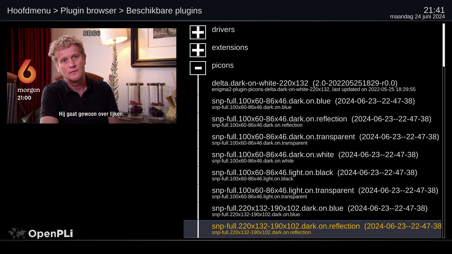

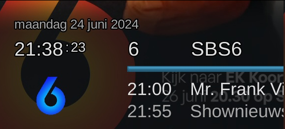

Alex1970 Geplaatst: 24 juni 2024 Geplaatst: 24 juni 2024 Graag gedaan, dan nu nog even de juiste picons installeren, want dat logo van SBS 6 komt uit het jaar kruik. Dat moet natuurlijk deze zijn: Kies één van de snp-picons. Volgens mij heb jij dark.on.refelection, ik gebruik snp-full.420x240-370x210.light.on.transparent Dreambox DM920: 2x Triple tuner (2x DVB-S2X multistream + DVB-C/T2) OpenPLi 9 Xtrend ET10000: 1x DVB-S2, 2x DVB-C/T2, IPTV OpenPLi 9 VU+ Duo / Dreambox DM800 / TBS 5925 Channel Master 180cm offset: 39.0°E-37.6°W, Channel Master 120cm offset: 23.5°E-8°W SAB 97 schotel 45.1°E-60°E, 80cm vast: 28.2°E/23.5°E/19.2°E/13°E | DVB-T/DAB: VHFIII/UHF combi-antenne op zolder.
