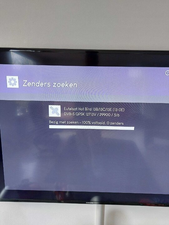

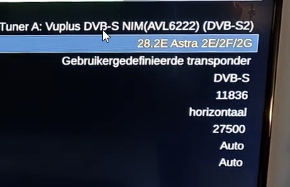

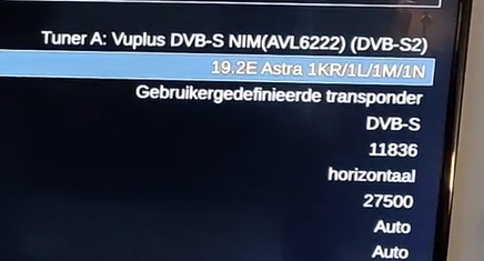

Boxertall Geplaatst: 22 december 2024 Geplaatst: 22 december 2024 (aangepast) Het VTI 15.0 image begon wat kuren te vertonen (zappen zonder dat er een ab werd aangeraakt) dus tijd voor actie. Eerst online de update naar 15.0.02 gedaan en dat gaf de hoop op verbetering: helaas niet. Dan maar het image volledig opnieuw flashen: probleem opgelost Echter... nieuw probleem gecreëerd. Zoeken van de DVB-C zenders gaat zonder probleem echter de satelliet zenders worden (bijna) niet gevonden. Meerdere keren laten zoeken, resultaat is iedere keer anders: meestal worden er 190 zenders gevonden, dan weer ruim 1300 maar nooit aantal dat je zou mogen verwachten. De meest recente Open PLI erop gezet: zelfde probleem. Nu vertoond bij mij de Satfinder in VTI kuren: de plugin kan gewoon worden geïnstalleerd, echter in het overzicht van system apps: niet te vinden. Bij Open PLI werkt deze wel, dus eens even gekeken wat komt er binnen? Resultaat hier: https://www.youtube.com/watch?v=BpJqzjdBIsY Het handmatig zoeken levert echter weer heel verrassende resultaten: 13.0E Hotbird 0 zenders 19.2E Astra 1 ruim 1300, maar dit zijn er ook wel eens veel minder (totaal alle 4 posities 190). 23.5E Astra 3 0 zenders 28.2 Astra 2 19 zenders Meteen na het maken van het filmpje dacht ik: LNB overleden, maar na het werkelijk zoeken per satelliet lijkt dat het ook niet te zijn. De Hotbird en Astra 2 geven beste resultaten maar minste zenders. Terwijl de Astra 1 in het filmpje bijna niet thuis geeft en de meeste zenders vind, echter niet altijd met hetzelfde resultaat. Overige gegevens: VU+ Duo2 met Visiosat G4 & Alps quad LNB's en switches voor de Hotbird en Astra 1, 2 & 3 met Dual DVB-S2 tuner en 1 Dual DVB-C/T2 tuner. Dit alles heeft jaren stabiel gedraaid: geen aanpassingen in dit gebied. Zo langzamerhand snap ik het niet meer (kan ook zijn dat ik in een cirkeltje aan het denken ben) en zou het mogelijk de tuner nog kunnen zijn, maar ik heb geen mogelijkheden dit vast te stellen. Ik weet het: het is een lang verhaal geworden, maar wil graag een zo compleet mogelijk beeld schetsen. Iemand goede ideeën???? 22 december 2024 aangepast door Boxertall

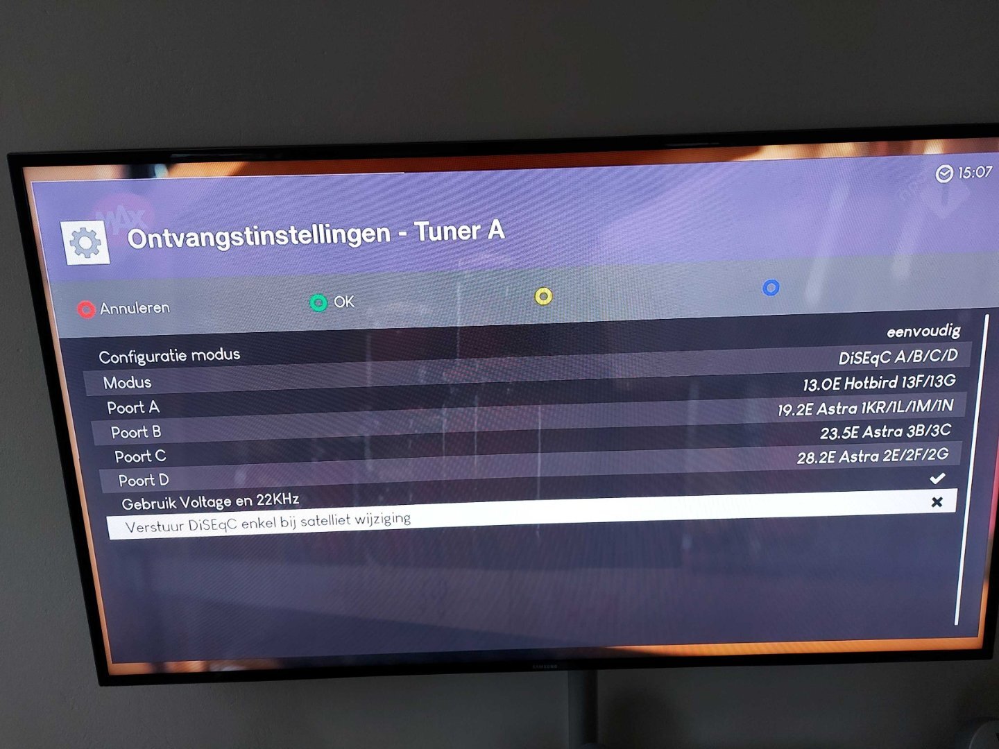

Moderator ceesv Geplaatst: 23 december 2024 Moderator Geplaatst: 23 december 2024 Of de diseqc volgorde is verkeerd ingesteld. Gaat niet bestaat niet! 65" 4-K OLED, Vu+ Duo 4K SE BT, Vu+ Solo 4K, Rebox-8500, Rebox-8000, Wavefrontier T-90, Satlook Digital NIT, Megasat HD5 Combo Gebruik je een advertentie blocker? Maak dan een uitzondering voor onze website. Zonder advertentie (inkomsten) kan deze site niet voortbestaan.
Boxertall Geplaatst: 23 december 2024 Auteur Geplaatst: 23 december 2024 (aangepast) Switch defect kan ik mij niet voorstellen: tuner A en B geven zelfde resultaat, beide switches defect lijkt te veel toeval. Tav de volgorde: zie onderste foto, dit is zoals ik het altijd heb gehad. Kan dit anders dan? Tuner B is geconfigureerd als copy can A. Wat ik nog steeds niet kan bevatten: resultaat is niet altijd hetzelfde de ene keer krijg ik meer resultaten dan de andere keer. 23 december 2024 aangepast door Boxertall

Tonskidutch Geplaatst: 23 december 2024 Geplaatst: 23 december 2024 Kan altijd gebeuren... tuners kunnen ook stuk. In de youtube flikkert de signaalmeting op 28,2 Oost opvallend, misschien heb je water in de aansluiting. This Must Be It- Alan Dixon Remix Röyksopp, Alan Dixon & Fever Ray

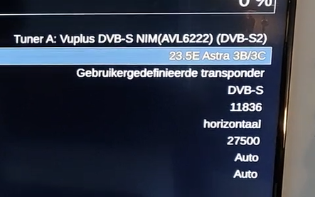

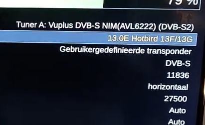

Mojo Geplaatst: 23 december 2024 Geplaatst: 23 december 2024 En niet in de gaten hebben dat je op alle satellieten op 11836 DVB-S aan het scannen bent? You know when you've been shagged. I like receivers who give me pleasure.
Mojo Geplaatst: 23 december 2024 Geplaatst: 23 december 2024 (aangepast) Ik denk dat je even moet checken welke LNB op welke poort zit 23 december 2024 aangepast door Mojo You know when you've been shagged. I like receivers who give me pleasure.
Boxertall Geplaatst: 23 december 2024 Auteur Geplaatst: 23 december 2024 5 minuten geleden, Mojo zei: En niet in de gaten hebben dat je op alle satellieten op 11836 DVB-S aan het scannen bent? Deze is gemaakt met PLI, Satfinder ben mijzelf niet bewust dat je daar iets kunt instellen. Dat poorten omdraaien, over welke poorten heb je het?
Boxertall Geplaatst: 23 december 2024 Auteur Geplaatst: 23 december 2024 23 minuten geleden, Tonskidutch zei: In de youtube flikkert de signaalmeting op 28,2 Oost opvallend, misschien heb je water in de aansluiting. Klopt, was mij ook opgevallen (en de 19.2E is nog een beetje erger). Maar wat ik dus nog niet begrijp: de 13 E geeft een behoorlijk signaal en kan geen zenders vinden, terwijl de 19,2 staat te flikkeren, vind zenders en die zijn ook nog goede van kwaliteit.
Tonskidutch Geplaatst: 23 december 2024 Geplaatst: 23 december 2024 Behoorlijk signaal en geen zenders dan heb je beslist een oude satellite.xml in het VTI image. 13B/C/E zoek je terwijl 13F/G in je lijst staat Bij OpenPli worden die bij image update ook geactualiseerd. neem die link maar eens en zet een courante satellite.xml erin This Must Be It- Alan Dixon Remix Röyksopp, Alan Dixon & Fever Ray
Mojo Geplaatst: 23 december 2024 Geplaatst: 23 december 2024 (aangepast) 16 minuten geleden, Boxertall zei: Deze is gemaakt met PLI, Satfinder ben mijzelf niet bewust dat je daar iets kunt instellen. Dat poorten omdraaien, over welke poorten heb je het? Met poorten bedoel ik die op de diseqc switch. Je kunt in dat menu kiezen voor voorgeprogrameerde transponder en zo een aantal transponders checken. Zorg dat er ook een actuele satellites.xml in zit satellites.xml(1).zip 23 december 2024 aangepast door Mojo You know when you've been shagged. I like receivers who give me pleasure.
Boxertall Geplaatst: 23 december 2024 Auteur Geplaatst: 23 december 2024 Dank beide! Die 13B/C/E tov de 13F/G was mij nog niet opgevallen (gevalletje in cirkeltjes rennen... :). Ik ga naar de satellites.xml kijken .
