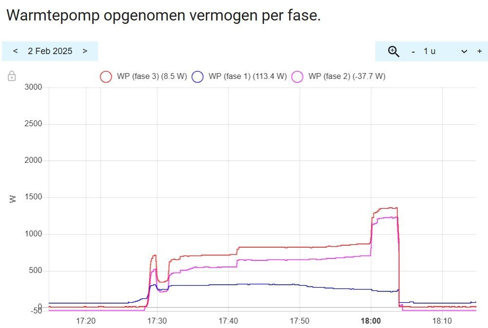

Nu zijn er om de fasen van de wp clamps geplaatst die het vermogen meten per fase.
(die clamps zijn van een Shelly waarbij de clamps al eens zijn omgedraaid om te zien
of een clamp wellicht niet goed zou functioneren)
Het valt mij op dat er ten aanzien van 1 fase een flink verschil is t.o.v. de andere 2 fasen.

Ik zal een grafiekje laten zijn wat de verschillende vermogens zijn per fase.

In je grafiek begrijp ik de laatste piek van L2 en L3 niet. L1 blijft nagenoeg constant,  nog sterker als L2 en L3 omhoog gaan gaat L1 naar beneden...
Misschien dat de fan een 400V exemplaar is welke tussen L2 en L3 is aangesloten.
Ook zit er een offset in de uitlezing van L2 & L3. Ze gaan negatief. Is er een manier om dat te kalibreren?
Als ik naar de grafiek kijk, dan kom ik uit op ongeveer 500W per fase gemiddeld tussen 17:30 en 17:40. In de 3 fase wereld is dat dus 500W x wortel van 3, dus pak hem beet 850W. Is dat hetgeen wat je verwacht? (Het is trouwens niet geheel correct wat ik hier doe, maar "goed genoeg" 😉 )
Daar ging de compressor even van 39 naar 57 Hz, Inderdaad vreemd dat L1 erg laag.
Kan, dat weet ik niet zeker dan zou de scheve verhoudingen tussen de fasen zijn verklaard.
Dat weet ik niet, zal dat is nakijken, heb zelf ook een zelfde Shelly, goeie tip!
Ik zeg er wel bij dat zo'n Shelly natuurlijk geen wereldwonder is maar ingezet als indicatief.
Dat kan ik niet zeggen de kiloWattjes zijn integers die ik uit kan lezen maar zou ongeveer 1 kW kunnen zijn.
Is het een variabele snelheid compressor in de unit?
Inderdaad, van 27 tot 80 Hz.
