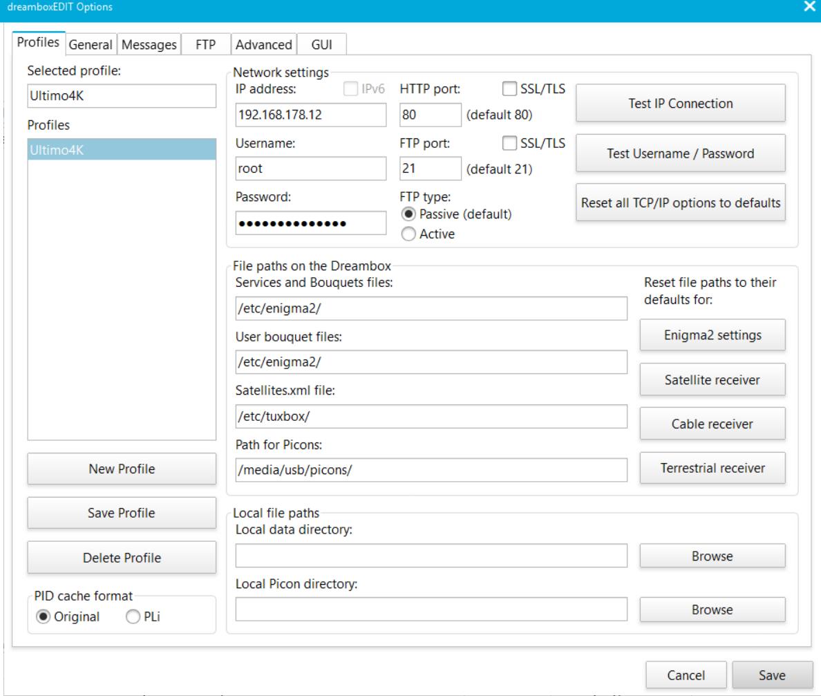

vermoedelijk staat je profiel van de box niet juist.Geef eens een foto van het schermpje (hulpmiddelen - opties)

@Mathjanssen wellicht heb je nu met OpenPli erop het wachtwoord niet aangepast in Dreamboxedit

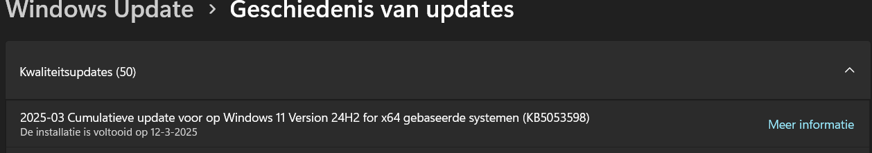

Jawel dat had ik wel aangepast. Maar nu komt het. Ik heb enkele dagen geleden win11 hergeinstaleerd  Daarna zijn diverse updates(automatisch) door MS geïnstalleerd.  Ik had na installatie van win11 een herstelpunt op mijn pc aangemaakt en dit een keer of 4 lopende de week. Dus net mijn pc terug gezet middels systeemherstel naar het eerste herstelpunt.  Daarna met dreamboxedit zenderlijst proberen te downloaden ui een van mijn boxen, en ja hoor alles werkt wat Dreamboxedit aangaat perfect. Dus nu kan ik ook weer bestanden van de HDD afhalen.
Kan ook weer via verkenner in de box komen.
wanneer ik nu updates laat instaleren, zal het wel niet meer werken ben ik bang.

De ervaring leert dat dit soort problemen bij een volgende update weer "gerepareerd" worden.

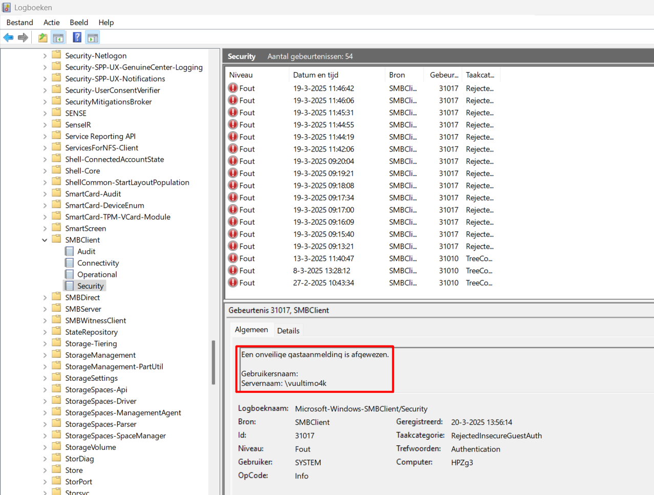

Met de OpenPli 9 heb ik sinds enige tijd een probleem om vanaf een computer (OS: debian-linux) de bestanden te benaderen.
Dan kom ik wel in hoofdmap (met mapjes "harddisk" en "root") maar kan ik geen mapje openen.
Of, als ik rechtstreeks naar het "movie" mapje wil :
En dan even later werkt het (soms) weer wel en soms werkt het in een keer wel direct.

na nog een keer wat zoeken proberen vond ik dit
https://learn.microsoft.com/en-us/windows-server/storage/file-server/enable-insecure-guest-logons-smb2-and-smb3?tabs=group-policy
@kees321 en voor wat betreft Debian-linux (welke versie)  die hebben dat ook al tijden zo ingesteld. (had ik ook met Manjaro-linux)
Terug naar windows, je kan er gif op innemen dat bij een volgende update die group policy wederom zo wordt veranderd dat de insecure aanmelding niet meer mogelijk is.
wat betreft de group policy moet je dus nog wel wat doen om niet iedereen zo maar toe te laten maar je Vu+ wel.
