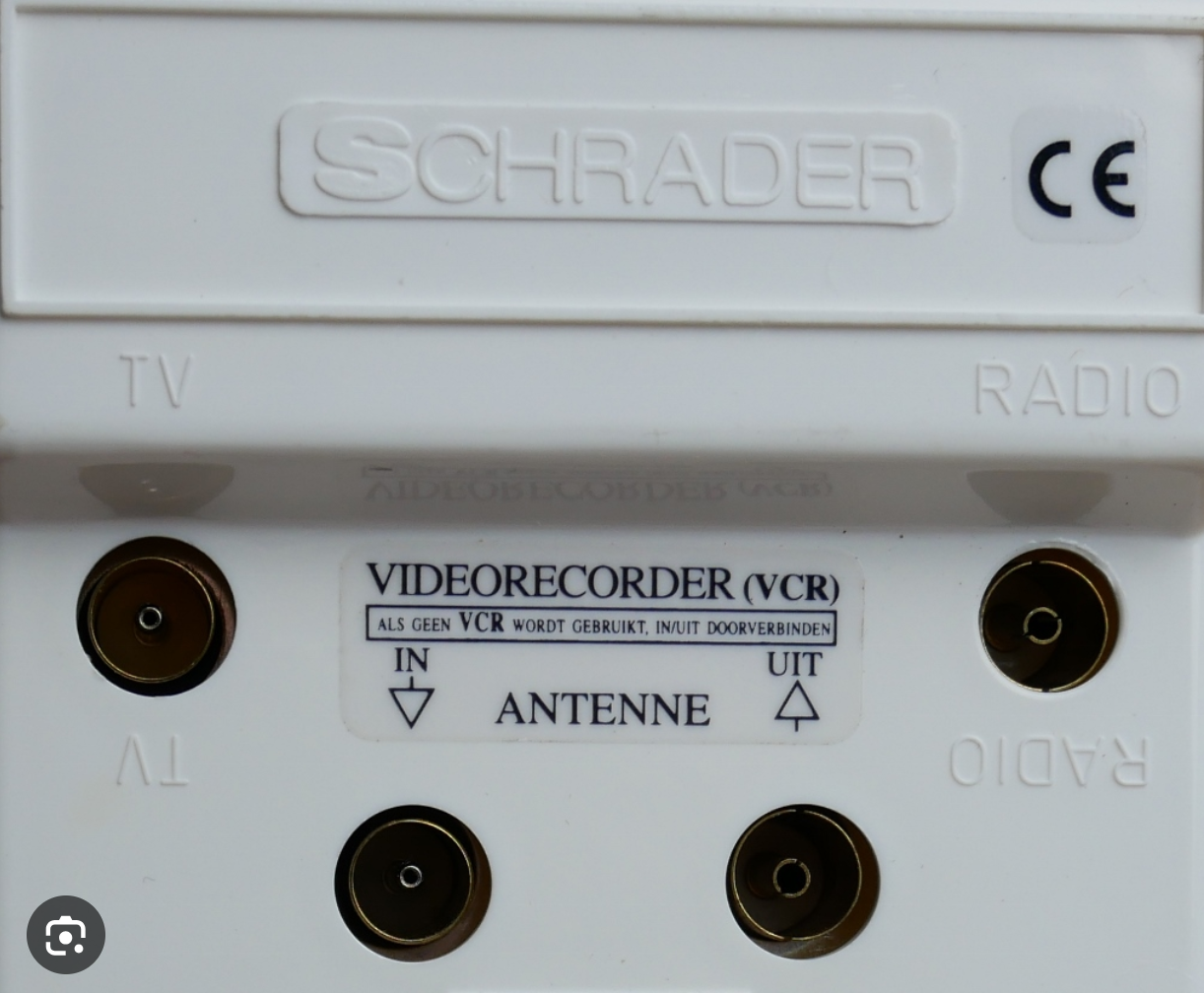

OFDM Geplaatst: 5 uren geleden Geplaatst: 5 uren geleden (aangepast) Nu draai ik al wat jaartjes mee maar de naam Schrader ken ik niet. Het is wel zo dat een scheidingsfilter tussen VHF en UHF geen probleem is. Ze waren al te vinden in een F connector doosje van 1,5x 3 cm met een onderlinge scheiding van meer dan 30 dB. Mast koppelfilters bestaande uit selectief één kanaal of aantal kanalen ingang in combinatie met een (rest) UHF ingang waarop die kanalen dan gesperd worden zijn nauwelijks haalbaar. En dan had die voor Goes moeten bestaan uit 29/32/35/54 dat is bizar moeilijk. Dan krijg je met moeite een sper van 27 t/m 37 en 52 t/m 56. De kanaal doorgang werkt omgekeerd en dan loopt de demping al vlot op naar 3dB. Heeft iemand nog zo'n filter en kan daar een foto van plaatsen? 4 uren geleden aangepast door OFDM
Moderator ceesv Geplaatst: 4 uren geleden Moderator Geplaatst: 4 uren geleden Schrader was een bekend merk bij antenne bouwers. Ik heb geen foto kunnen vinden van een filter, maar wel van een versterker. Gaat niet bestaat niet! 65" 4-K OLED, Vu+ Duo 4K SE BT, Vu+ Solo 4K, Rebox-8500, Rebox-8000, Wavefrontier T-90, Satlook Digital NIT, Megasat HD5 Combo Gebruik je een advertentie blocker? Maak dan een uitzondering voor onze website. Zonder advertentie (inkomsten) kan deze site niet voortbestaan.
OFDM Geplaatst: 3 uren geleden Geplaatst: 3 uren geleden 1 uur terug, ceesv zei: Schrader was een bekend merk bij antenne bouwers. Ik heb geen foto kunnen vinden van een filter, maar wel van een versterker. Het staat er duidelijk op maar helaas geen herkenning. Was dit een Nederlands bedrijf? Het lijkt wel op Schwaiger.
Moderator ceesv Geplaatst: 2 uren geleden Moderator Geplaatst: 2 uren geleden Schrader Electronics was gevestigd in Amsterdam, in de 60er jaren leverden ze onder meer tv uhf converters. In mijn herinnering leverden ze ook mast koppelfilters en antenne versterkers. Van Buuren, indertijd in Amsterdam gevestigd leverde ze aan de vele antenne bouwers. Beide bedrijven bestaan niet meer. Gaat niet bestaat niet! 65" 4-K OLED, Vu+ Duo 4K SE BT, Vu+ Solo 4K, Rebox-8500, Rebox-8000, Wavefrontier T-90, Satlook Digital NIT, Megasat HD5 Combo Gebruik je een advertentie blocker? Maak dan een uitzondering voor onze website. Zonder advertentie (inkomsten) kan deze site niet voortbestaan.
