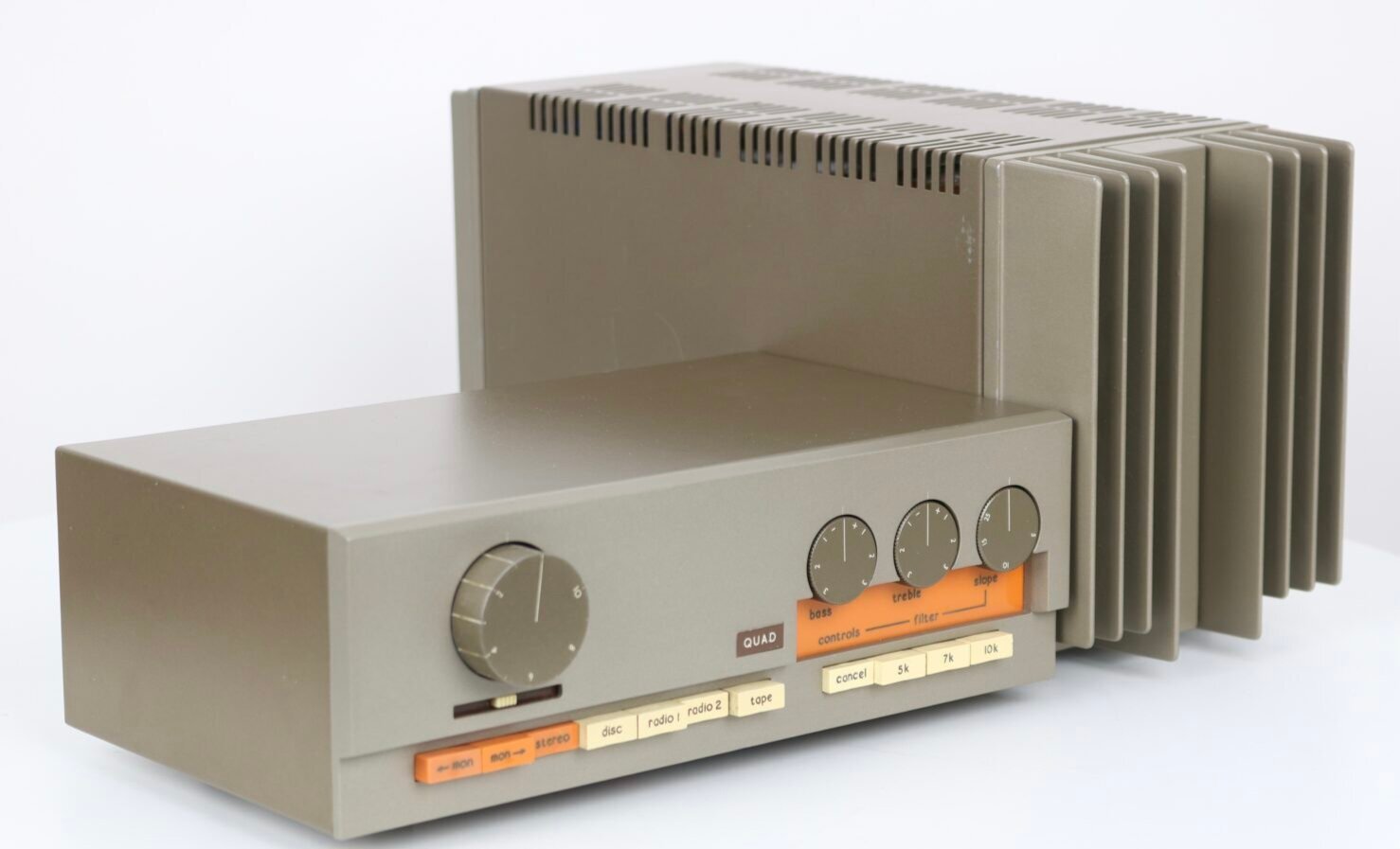

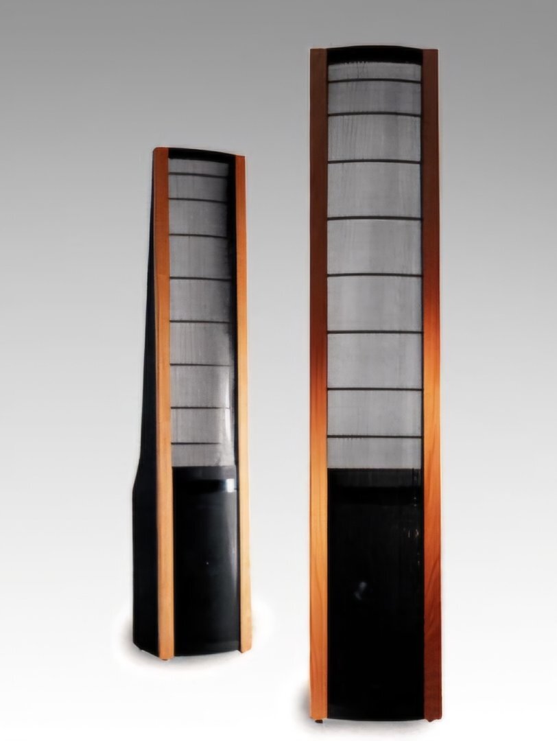

Moderator Matchless Geplaatst: 6 mei 2025 Moderator Geplaatst: 6 mei 2025 Ik heb van een goede vriend 2 martin logan sequel2 speakers gekregen samen met een quad33 en quad 303 versterker. Mijn installatie tot nu toe: 7 B&W speakers,1 harman kardon subwoofer, marantz sr6012 versterker . Zone 1 en zone 2 van de marantz zijn in dezelfde ruimte. Ik kan ze beide aanzetten maar dan klopt het hele systeem niet meer. Maar heb dan wel bass. Dus ik gebruik nu of zone1 of zone 2 Nu heb ik op zone 2 van de marantz de quad 303 aangesloten en die sturen nu de logans aan. Maar nu wil ik meer bas uit de installatie hebben. Is er een mogelijkheid om een sub op zone2 aan te sluiten? Heeft het nut om de quad33 (is nu in de revisie) ertussen te zetten? Zone 1 wil ik als 7.1 blijven houden zodat ik een film met surround kan kijken. en daar zit een ts2bq subwoofer. Een smartphone is een hulpmiddel, geen levensstijl Kijk rond IN de wereld in plaats van voorover gebogen NAAR de wereld.

jeevanhoof Geplaatst: 6 mei 2025 Geplaatst: 6 mei 2025 (aangepast) Kan je op de tape uitgang van de voorversterker de subwoofer niet aansluiten? Dan regel je de bas op je subwoofer Mvg 6 mei 2025 aangepast door jeevanhoof dreambox two , BigBisat met Smart Titanium, Alps, en 2 X Inverto Black Ultra VU+ solo2 met defecte tuners
Moderator Matchless Geplaatst: 6 mei 2025 Auteur Moderator Geplaatst: 6 mei 2025 Die voorversterker ben ik nog aan het reviseren maar dat is een goed idee. Voor bas maakt linker of rechter kanaal volgens mij niet veel uit. Die martin logans zijn mooie hybride elektrostaten met een geweldig geluid, alleen hadden ze beter hun best met de bas kunnen doen .er zitten flinke bas speakers in maar ze gaan niet echt hard. Een smartphone is een hulpmiddel, geen levensstijl Kijk rond IN de wereld in plaats van voorover gebogen NAAR de wereld.
jeevanhoof Geplaatst: 7 mei 2025 Geplaatst: 7 mei 2025 Elektrostaten staan wel bekend om het feit dat ze de lage tonen moeilijker kunnen weergeven. Ik wist niet dat er nog bestaan. Je hoort er niets meer over. Ik heb ook moeten opzoeken hoe de Quad versterkers eruit zagen. Het lijken, ondanks de leeftijd, we populaire toestellen te zijn die nog volop gereviseerd worden. mvg dreambox two , BigBisat met Smart Titanium, Alps, en 2 X Inverto Black Ultra VU+ solo2 met defecte tuners
Moderator Matchless Geplaatst: 7 mei 2025 Auteur Moderator Geplaatst: 7 mei 2025 Die ik heb zijn hybride elektrostaten waar voor de lage tonen een basluidspreker gebruikt wordt. Maar daar hebben ze een steekje laten vallen. Bassen zijn wel zuiver maar erg zwak. En die quads..wat zijn ze lelijk he 😁 als je ze op de rommelmarkt ziet geef je er nog geen 10 euro voor. die dingen zijn al 60 jaar oud maar zijn nog erg gewild. Een smartphone is een hulpmiddel, geen levensstijl Kijk rond IN de wereld in plaats van voorover gebogen NAAR de wereld.
Moderator Matchless Geplaatst: 7 mei 2025 Auteur Moderator Geplaatst: 7 mei 2025 Ik bedenk me net, zou ik niet iets met de bi-amp kunnen doen? Dan kan ik de basluidspreker harder aansturen. Of gaat dat ten koste van het geluid? Een smartphone is een hulpmiddel, geen levensstijl Kijk rond IN de wereld in plaats van voorover gebogen NAAR de wereld.
Tonskidutch Geplaatst: 7 mei 2025 Geplaatst: 7 mei 2025 (aangepast) Ik was 20 tijdens m'n studie en mocht enkele cd's komen kopiëren op cassette deck bij een kennis in Maastricht en die had deze quad's daar staan met elektrostatische monitoren. Andreas Vollenweider (toen razend populair) was een weelde om te horen maar wel wat schel c.q. weinig bas. Na mijn studie heb ik die kennis eens voorgesteld de elektrostaten op een "lege" houten kast te zetten van 20 cm hoog met open achterzijde. Dat was toen verrassend. met Bi-Amp kun je zeker iets bereiken maar heeft die oude quad zo'n optie? aha oké je hebt ook de marantz sr6012 versterker 7 mei 2025 aangepast door Tonskidutch kleine correctie BOMBS Faithless, Harry Collier
Moderator Matchless Geplaatst: 7 mei 2025 Auteur Moderator Geplaatst: 7 mei 2025 De quad niet, alleen de speakers. Ik heb voor de test een extra versterker op de bas gedeelte gezet maar dat was geen succes. Hij filtert de midden/hoge tonen niet en dat klinkt uiterst belabberd. In het ergste geval moet ik de zone1 van de marantz toch gaan gebruiken maar daar is het lastige vanndat ik de tv links van me heb en de logans recht voor me. Ik moet dan gaan kiezen voor lekkere muziek of surround op de tv. De tv is helaas niet te verplaatsen en de logans passen niet naast de tv. Een smartphone is een hulpmiddel, geen levensstijl Kijk rond IN de wereld in plaats van voorover gebogen NAAR de wereld.

Moderator Matchless Geplaatst: 10 mei 2025 Auteur Moderator Geplaatst: 10 mei 2025 Ik heb me bas 😎 Ik had een denkfout gemaakt nl dat zone 2 van de marantz ook het geluid regelde maar dat is niet het geval. Nu heb ik de quad 33 gereviseerd en het is meteen heel anders.. Genieten is dit 🥳 Dank alle die meegedacht hebben 1 Een smartphone is een hulpmiddel, geen levensstijl Kijk rond IN de wereld in plaats van voorover gebogen NAAR de wereld.

JoeC Geplaatst: 28 mei 2025 Geplaatst: 28 mei 2025 (aangepast) @MatchlessHeb je al gegoogled op electrostatic speakers positioning? Specific voor Martin Logan zijn er een paar videotjes: facebook en youtube - verschillende filmpjes. Wat meteen opvalt: Minimum van 2 feet (60cm) van alle muren, 5 feet (150cm) is beter.... O ja, en een ander linkje "ze zullen vrijwel altijd met een subwoofer worden gecombineerd". 28 mei 2025 aangepast door JoeC
Moderator Matchless Geplaatst: 1 juni 2025 Auteur Moderator Geplaatst: 1 juni 2025 Hey JoeC, Had ik gelezen. Maar de logans die ik heb zijn hybride speakers dus de bas zit er al in. 60cm is in mijn woonkamer gewoon niet te doen dus dat is jammer. Het probleem zat echt in de marantz en de quad voorversterker. Nu heb ik het setje wel mooi aan de praat 🥳 Ik heb de boel nu gereviseerd en meteen de aansluitingen veranderd zodat er "moderne" apparaten aangesloten kunnen worden. 2 Een smartphone is een hulpmiddel, geen levensstijl Kijk rond IN de wereld in plaats van voorover gebogen NAAR de wereld.
