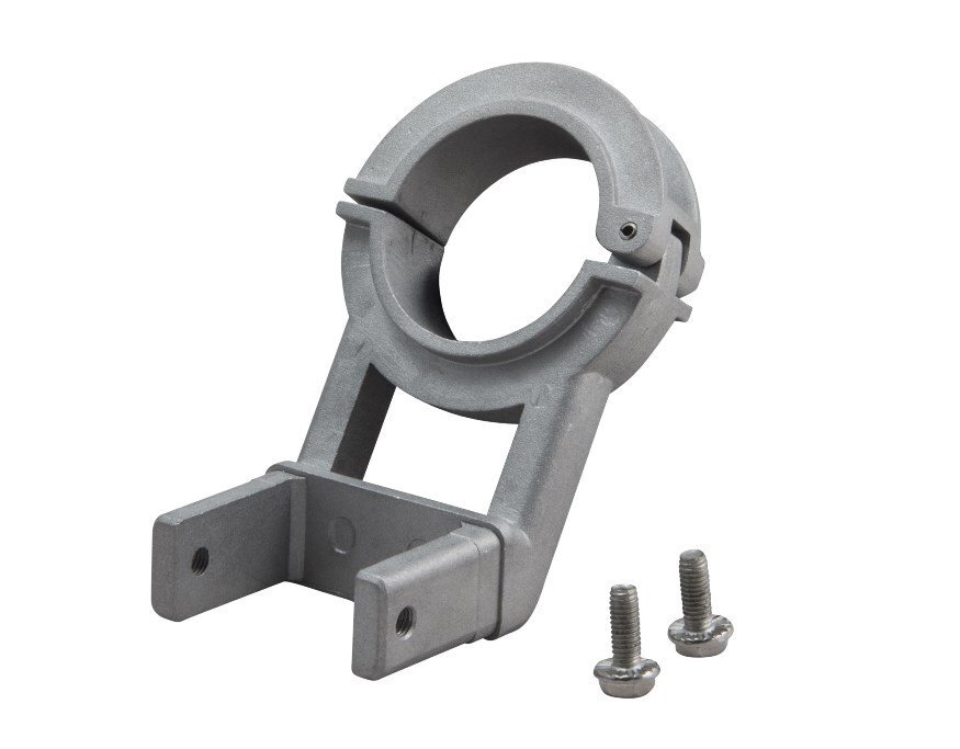

Pedblu Geplaatst: gisteren om 12:42 Geplaatst: gisteren om 12:42 Mijn buurman heeft net een nieuwe triax 80 (ovaal) aangeschaft. Ik heb nog een duo lnb liggen, maar de houder past dus net niet in de nieuwe buis. Heeft triax de diameter aangepast of zit er een verschil tussen triax 80 vanuit Nederland en die hier in Frankrijk aangeschaft? Of moet je tegenwoordig echt met een rail werken? Vraag mij af of wij de houder iets kunnen afslijpen zodat de oude houder alsnog in de nieuw buis past? VU + Ultimo 4k, Solo 4k, triple head, Pli 8
Sprietje Geplaatst: gisteren om 12:51 Geplaatst: gisteren om 12:51 (aangepast) In de nieuwe houder staat de lnb ook hoger dan in de oude lnb-houder. Gebruik je de oude ouder op de nieuwe schotel, dan staat de lnb niet meer in het brandpunt van de schotel en klopt ook de elevatieschaal niet meer. gisteren om 13:11 aangepast door Sprietje
Pedblu Geplaatst: gisteren om 13:49 Auteur Geplaatst: gisteren om 13:49 Dank Sprietje. Komt er op neer dat hij beter een "oude" 78 triax schotel op de kop kan tikken of kiezen voor een rail oplossing die past bij de nieuwe ovale schotel? VU + Ultimo 4k, Solo 4k, triple head, Pli 8
Sprietje Geplaatst: gisteren om 17:24 Geplaatst: gisteren om 17:24 Met een nieuwe rail zit je met hetzelfde probleem. Maar een duo-lnb past toch ook in de lnb-houder van de nieuwe schotel?
