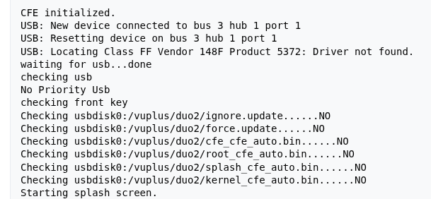

donpedro Geplaatst: 3 juli Auteur Geplaatst: 3 juli @bellejt Het pad klopt en er staan een aantal bestanden in, zoals al zichtbaar was in het screenshot wat ik iets terug al post. Het is een originele Vu+ Solo2, dus geen clone o.i.d. Weet dat ik ooit in het verleden ook meerdere images heb geprobeerd, was toen nooit een issue. @Tonskidutch de USB is i.d.d. FAT32, meerdere keren gecontroleerd en ook geformatteerd. Heb ook de andere USB poorten geprobeerd, ook al gebruik ik die USB poorten amper tot nooit De files die je laat zien, staan in de PLi folders. Heb nu de originele VTi 15 zip op de FAT32 USB, maar komt nog altijd alleen maar op met 'Starting ....' Denk dat we wel een beetje 'uitgedokterd' zijn, we de conclusie wel kunnen stellen ... einde verhaal. Via donkere uithoeken kwam ik deze site tegen ( https://jb8a8f8.com/support/index.php ), maar ook daar geen klik and go oplossing. VU+ Zero & VU+ Solo2 - VTi 11.x Unstable Oscam 11xxxx MacBook Pro Ubuntu 16.04LTS

donpedro Geplaatst: 4 juli Auteur Geplaatst: 4 juli @ceesv ook de VTi 15, de laatste, op de FAT32 gezet als zip bestand .. met in het zip bestand het pad /vuplus/solo2/ en bestanden. Maar de welbekende 'Starting ... ' blijft ook nu gewoon als enige terugkomen. @kees321 heb net het MB nog eens grondig bekeken, maar er zit op de genoemde plek geen 'reset button'. Er zijn wel een aantal pin headers, maar onduidelijk waar deze voor dienen als je geen beschrijvingen hebt. @Tonskidutch Ja, zou niet mogelijk moeten zijn ... maar op 1 of andere manier zonder error melding heeft de box er toch iets mee gedaan dat funest lijkt te zijn voor de boot. Bij een normale PC staat in het BIOS wat aangesproken moet gaan worden, een scherm USB poorten of een toetsenbord e.d. Low level noemen we dat, voordat er nog maar iets anders gebeurt. Bij de VU lijkt de default opstart sequence USB daarna flash memory pointers, dat lijkt dus door die foute flash nu dus verkeerde pointer op te leveren. De 'Starting ... ' die ik nu heb, heeft nu verkeerde pointers naar waar wat leeft ... en loopt dus eigenlijk vast, want elke pointer verwijst naar een memory plek waar niets staat voor het verwerken en aanspreken low level van een USB. En om met @Tonskidutch zijn term dan nu maar het hoofdstuk af te sluiten ... einde oefening! Wil i.i.g. iedereen, bedanken voor het meedenken om toch nog bij een oplossing te komen. VU+ Zero & VU+ Solo2 - VTi 11.x Unstable Oscam 11xxxx MacBook Pro Ubuntu 16.04LTS

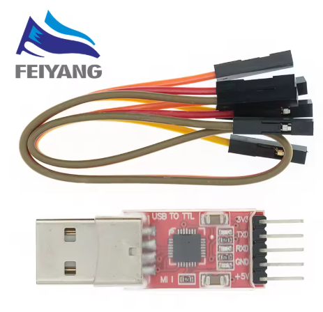

donpedro Geplaatst: 5 juli Auteur Geplaatst: 5 juli (aangepast) @Mimisiku Goedemorgen, die aanbieding hou ik graag open als dat mag. Vond deze Wiki nog https://wiki.vuplus-support.org/index.php?title=RS232, daar wil ik eerst eens even kijken of ik daar info uit kan halen waar het stokt. Ik weet het is 'oldschool', want ja .. wie gebruikt er tegenwoordig nog een LPT of RS232 poort om computers met elkaar te verbinden. Heb volgens mij ook niet direct de spullen in huis, maar ga even kijken of ik iets via een microcontroller kan proberen op te zetten. Wie weet kan ik wel een ESP32 of een Arduino programmeren om de conversie te doen ... even uitzoeken. Het is een uitdaging, maar moet ook even tijd vinden tussen al de andere 'verplichtingen' hier en daar Moest even nadenken, maar voor het proggen van sommige micros heb je ook een USB -> UART converter nodig. Laat ik die nu ooit ergens in het verre verleden zo'n converter hebben aangeschaft, maar nu is de vraag .. waar is die in de berg electronica die ik heb liggen Even aan de slag met de oude vertrouwde KalilLinux, het tool wat je uit de kast trek als iemand onwetend in je netwerk is Zit net nog even de Wiki en de output te bekijken ... deze melding MOET er komen. Hier zien we dus ook de paden waar de USBDisk0 als hij geïnitialiseerd is naar opzoek gaat of die bestaan. 5 juli aangepast door donpedro VU+ Zero & VU+ Solo2 - VTi 11.x Unstable Oscam 11xxxx MacBook Pro Ubuntu 16.04LTS
Mimisiku Geplaatst: 5 juli Geplaatst: 5 juli Als het goed is heb je al die ‘alienware’ niet nodig. Als je een werkende USB to serial connector hebt is dat voldoende. Alleen zorgen dat je een correcte kabel hebt.. Via een PC kun je dan simpelweg loggen met Putty of welke serial client dan ook…. En ja, wie werkt er nog met RS232? 😊 Afscheid….. Nog een paar maandjes te gaan…
