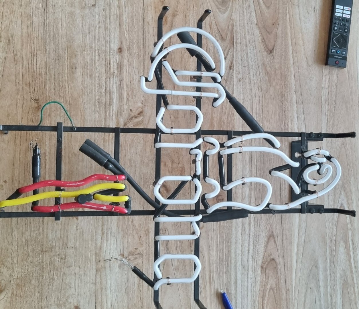

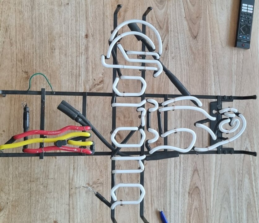

Moderator Matchless Geplaatst: woensdag om 19:11 Moderator Geplaatst: woensdag om 19:11 Ik heb een leuke neon lamp uitgehaald uit de jaren 70 en deze laten repareren. Daar waren een paar stukken buis gebroken. Echter vertelde het bedrijf dat ook de trafo kapot is. Die was nl 120 volt en de vorige eigenaar heeft hem op 220 aangesloten. Nu vind ik alleen trafos van 3kv 30ma en die ik nodig heb is 3kv 20ma. Die van 30mA kosten 15 euro bij de aziaat maar die hebben de 20mA niet en voor deze betaal je gemiddeld 130 euro 🥹 Ik las op het web dat door die 30mA de aansluitingen van de neon buizen oververhitten en doorbranden. Weet iemand daar meer van? Is er een manier om die 30mA te verlagen naar 20mA. Met een weerstand? Of weet iemand voor een redelijke prijs zo'n trafo uit te halen? En ik moet een paar stukken verven maar wat voor verf zit er op? Een smartphone is een hulpmiddel, geen levensstijl Kijk rond IN de wereld in plaats van voorover gebogen NAAR de wereld.

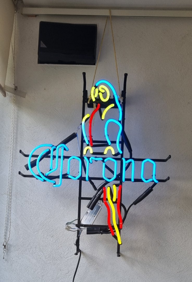

Moderator Matchless Geplaatst: donderdag om 14:42 Auteur Moderator Geplaatst: donderdag om 14:42 Ahh..dat klinkt goed 😎. Vooral omdat ik de reparatie van de buizen al erg veel vond (250 euro) en een dure trafo erbij gaat niet lukken. Foto met werkende lamp komt dan nog Een smartphone is een hulpmiddel, geen levensstijl Kijk rond IN de wereld in plaats van voorover gebogen NAAR de wereld.
