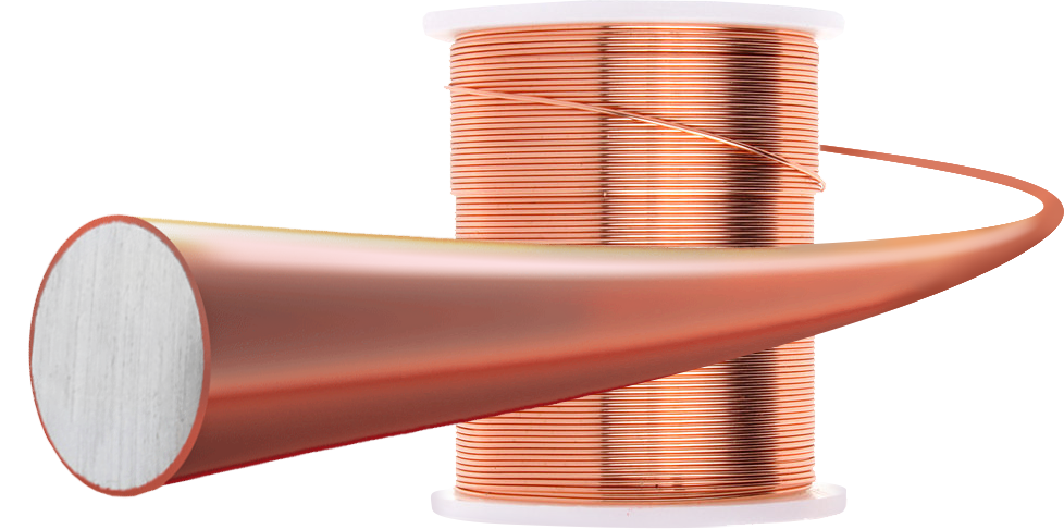

Het ziet er naar uit dat het CCS coaxkabel is ofwel voluit Copper Clad Steel. Dat is coax met een ijzeren middenader met een heel dun laagje koper er op van een paar honderdste van een millimeter, zie bijlage. Die ijzeren middenader geeft voor de voeding van de diseqc-switch en de lnb's een veel hogere elektrische weerstand waardoor een switch niet goed meer schakelt en de lnb niet goed schakelt tussen horizontale- en verticale polarisatie.
Maak een een stukje middenader vrij en hou er een magneetje tegenaan. Blijft dit er aan plakken?

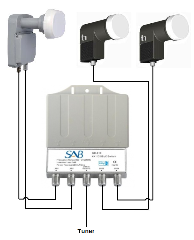

Als je een monoblock gaat gebruiken en een losse lnb, dan moet je een monoblock met 4 aansluitingen gebruiken en per diseqc-swich aansluiten volgens bijgevoegde afbeelding. De tweede single-lnb gebruik jij niet.

55 minuten geleden, Sprietje zei:
meteen naar de schroot brengen dat spul, misschien is het bij de schroot handelaar nog wat waard maar voor satelliet ontvangst in ieder geval niet. 😁
@HugoH:
Nou ja, MOET niet per se hoor. Er zijn ook andere mogelijkheden waarbij je niet per se een Twin of Quad monoblock LNB hoeft te gebruiken, en waarbij een single uitgang monoblock voldoende is. Met ook andere aansluit-mogelijkheden.
Dit ter relativering. 😉

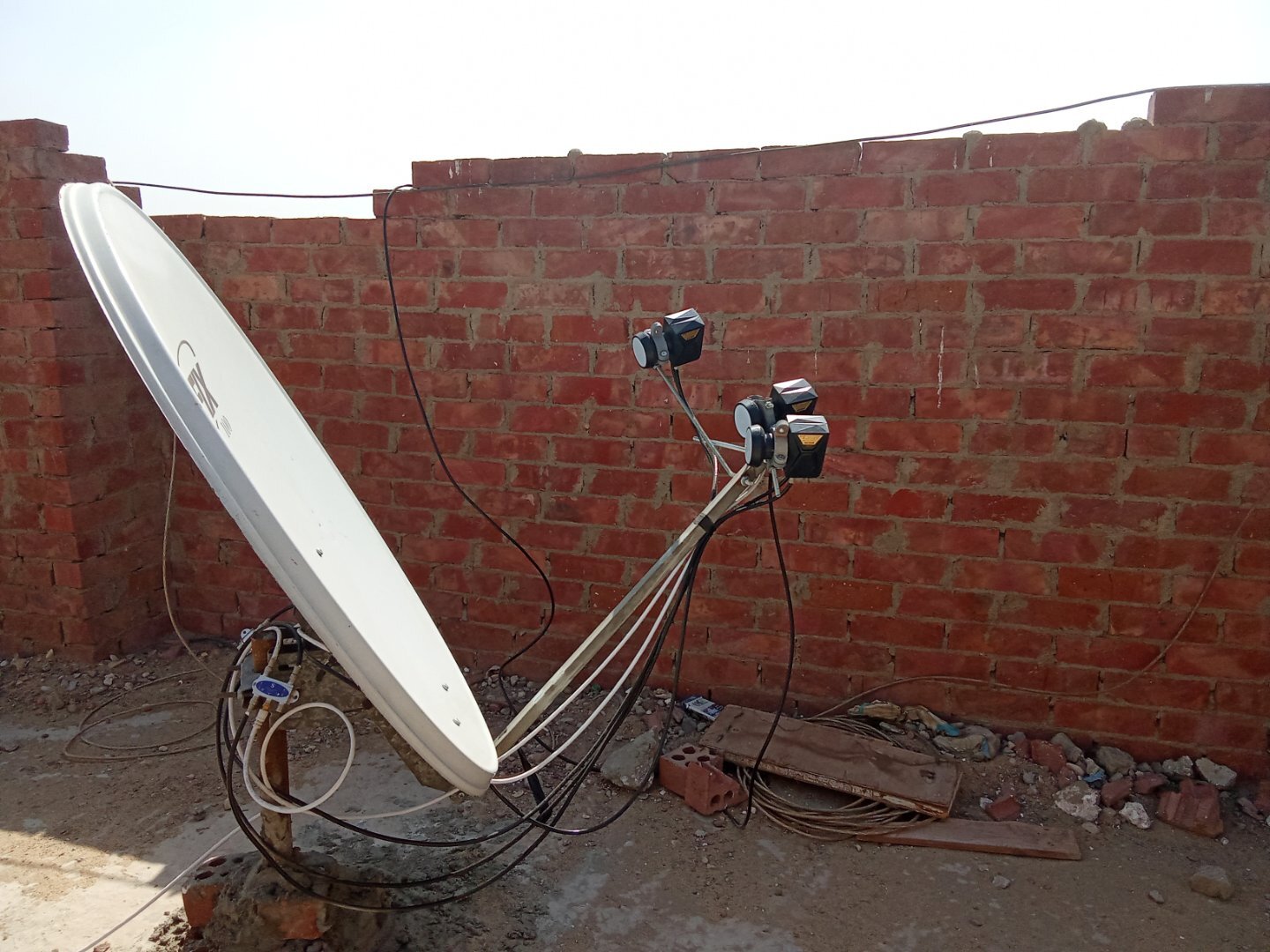

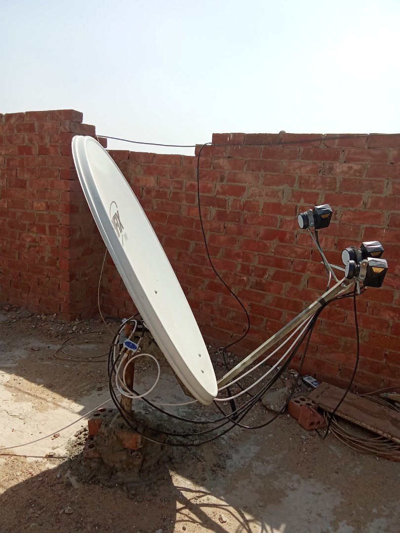

Kan je eens een foto nemen van opzij, om het muurtje en schotel en LNB-positie te kunnen bekijken?

in bijlage fotos...het lijkt alsof de schotel een verschillende hoek heeft, maar dat is niet zo...

Ik zie dat je zwarte en witte coax gebruikt. Ik hoop dat je het nummer wat je opgegeven hebt van de witte coax is want die gaat van de diseqc-switch naar je ontvanger.
46 minuten geleden, Sprietje zei:
de witte gaat naar  mijn toekomstige ontvanger in de slaapkamer...de zwarte is nu in gebruik voor ontvanger in de leefruimte
hopelijk heb je daar nooit regen want de switch hangt lekker onbeschermd

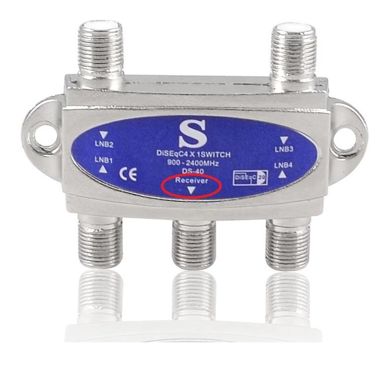

Hoezo? Alleen de witte zit op de uitgang van de diseqc-switch. De zwarte zit op een ingang van de diseqc-switch.
Om een aansluiting te hebben in de woonkamer en in de slaapkamer zul je toch 2 diseqc-switches nodig hebben. Waar is de tweede diseqc-switch?
Dit is een diseqc-switch voor binnen. Bij een diseqc-switch voor buiten zitten de aansluitingen allemaal aan de onderzijde en zit hij in een kunststof behuizing geschoven.
Deze switch loopt bij een regenbui vol water.

die ene lange zwarte die weggaat zit rechstreeks aan een lnb uitgang en denk dat de 2de switch verscholen hangt

De tweede switch is inderdaad niet verscholen, maar duidelijk zichtbaar 🙂 .
Je moet alleen even goed kijken!

De muur lijkt inderdaad net goed te gaan.
