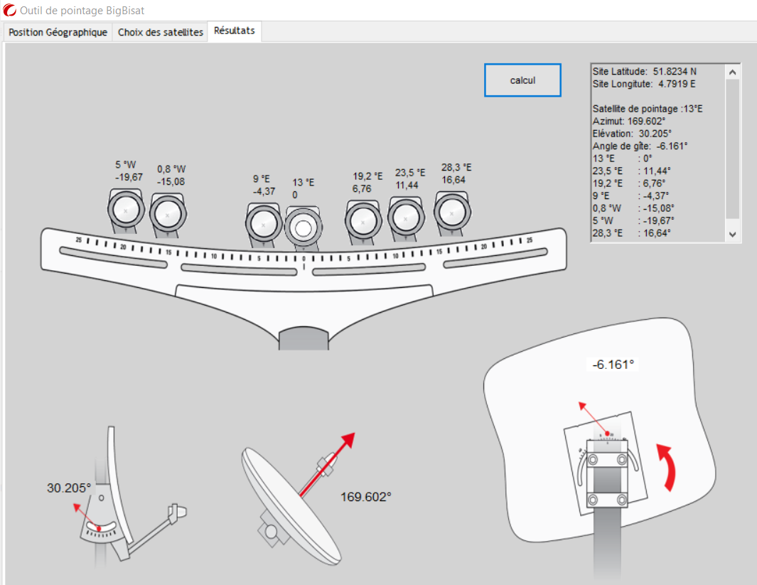

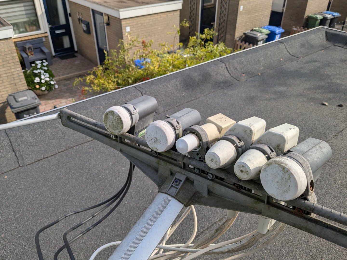

cheapwatcher Geplaatst: 13 uren geleden Geplaatst: 13 uren geleden Is er nog een mogelijkheid om gebruik te maken van de big bisat tool om te berekenen welke lnb's op deze schotel kunnen en hoe ze afgesteld moeten worden? Ik heb er nu op zitten 0,8w, 9o, 13o, 19.2o, 23.5o en 28.2o. Ik overweeg om uit te breiden met 5west voor de multistream kanalen. De schotel staat nu zo: Met de Hotbird 13 in het midden: 0,8w op positie +14,7 9e op positie +4,2 13e op positie 0 19,2e op positie -6,6 23,5e op positie -11,2 28,35e op positie -16,2 Schotelelevatie 30,3° Schotelskew 5,5° (bij een mast die verticaal staat) lnb-skews: 0,8w +4° 9e 0° 13e -3° 19,2e -4° 23,5e -7° 28,35e -10° Visiosat Big Bisat (0.8W, 9, 13,19.2,23.5,28.2) 3 x Inverto quad, 2 x Alps quad, 1 x Venton rocket 2 x Disecq 1/8 1 x Diseqc 1/10 VU+ Ultimo 4k DVB-S FBC/DVB-C FBC,WD AV GP WD20EURS, 2TB @ Panasonic tx-50exw784 + Logitech Harmony 665 Qviart Lunix 4K @ Panasonic TX-L42E5 + Logitech Harmony 700 Ziggo start CI+

Sprietje Geplaatst: 3 uren geleden Geplaatst: 3 uren geleden Als je je locatie op geeft, zal ik de uitkomst van de calculator plaatsen.
