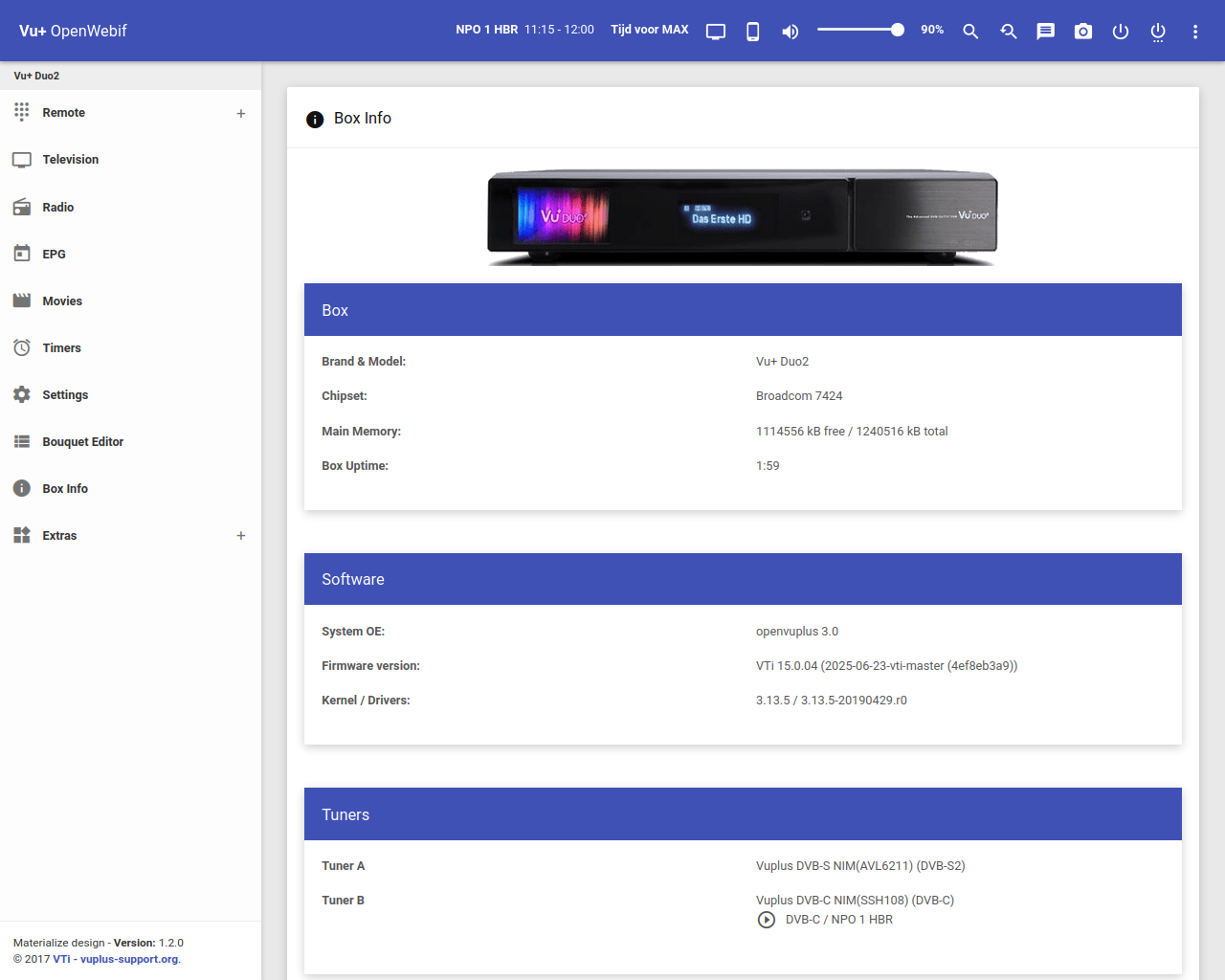

kees321 Geplaatst: 10 oktober Geplaatst: 10 oktober Na "lange" tijd mijn Vu+-duo weer aangezwengeld. Update gedaan, was zo klaar, ontvanger herstartte ook netjes (itt de ultimo's met OpenPli) Bijgaand een plaatje ter info. Alles werkt inderdaad prima maar het is net effe anders, het gaat wel sneller op deze ontvanger zo lijkt het maar het is ook een ander apparaat. Waarom ook hier alle opnamen als movie (film) worden benoemd dat blijf ik vreemd vinden, maar ja. En de HDMI werkt nog steeds :-)
