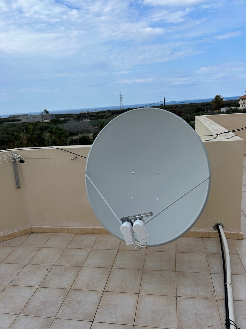

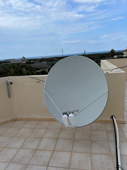

Frans B Geplaatst: 11 oktober 2025 Geplaatst: 11 oktober 2025 (aangepast) Jazeker. Je moet een 120cm schotel hebben, dan heb je een goede ontvangst. Tenminste hier op kreta. Natuurlijk bij een grote regenbui geen ontvangst, maar dat gebeurt heel weinig. 11 oktober 2025 aangepast door Frans B foto System Administrator (niet van deze site)
greekfalcon Geplaatst: 11 oktober 2025 Auteur Geplaatst: 11 oktober 2025 Welk merk is de schotel op de foto en is hij van aluminium?. Ik zie overigens dat de schotel nergens verankerd is, geen wind op Kreta? VU+ DUO 4K SE VTI 15.0.0 Philips 32PFL9604 Schotel 125 cm 2 X Inverto Black Ultra twin LNB's 19.2 en 23.5 2 Spaun Diseqc switches
Frans B Geplaatst: 11 oktober 2025 Geplaatst: 11 oktober 2025 Is geen alu. En er zit een stevige muurbeugel achter....Natuurlijk is hier ook veel wind, en deze heeft al zuidenstormen meegemaakt. merk weet ik niet, maar kostte iets van 130€ inkoop. System Administrator (niet van deze site)

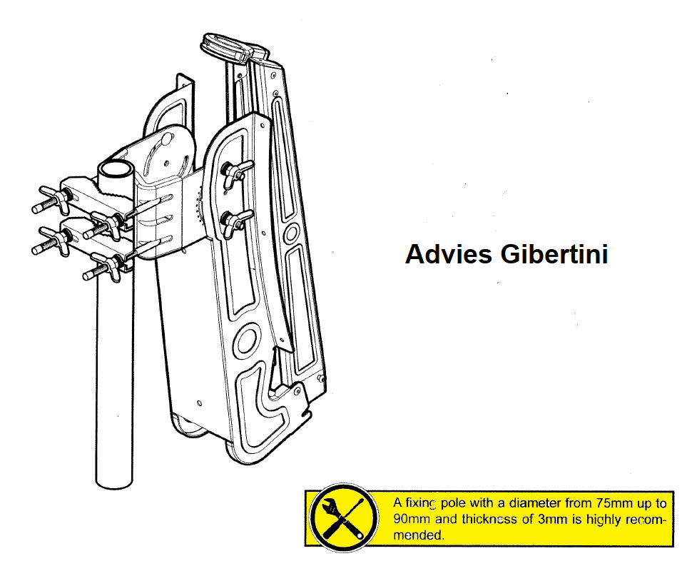

Sprietje Geplaatst: 11 oktober 2025 Geplaatst: 11 oktober 2025 1 uur geleden, greekfalcon zei: 95cm is de breedte inclusief rand, merk Gibertini. Diameter buis zal ik morgen kijken, is nu windkracht zeven op het dak. Gibertini adviseert een pijp te nemen van 75-90mm en 3mm wanddikte, zie bijlage van Gibertini. Alle schotels van Gibertini kunnen op een pijp van 90mm gemonteerd worden, ook hun schotel van 65cm.
