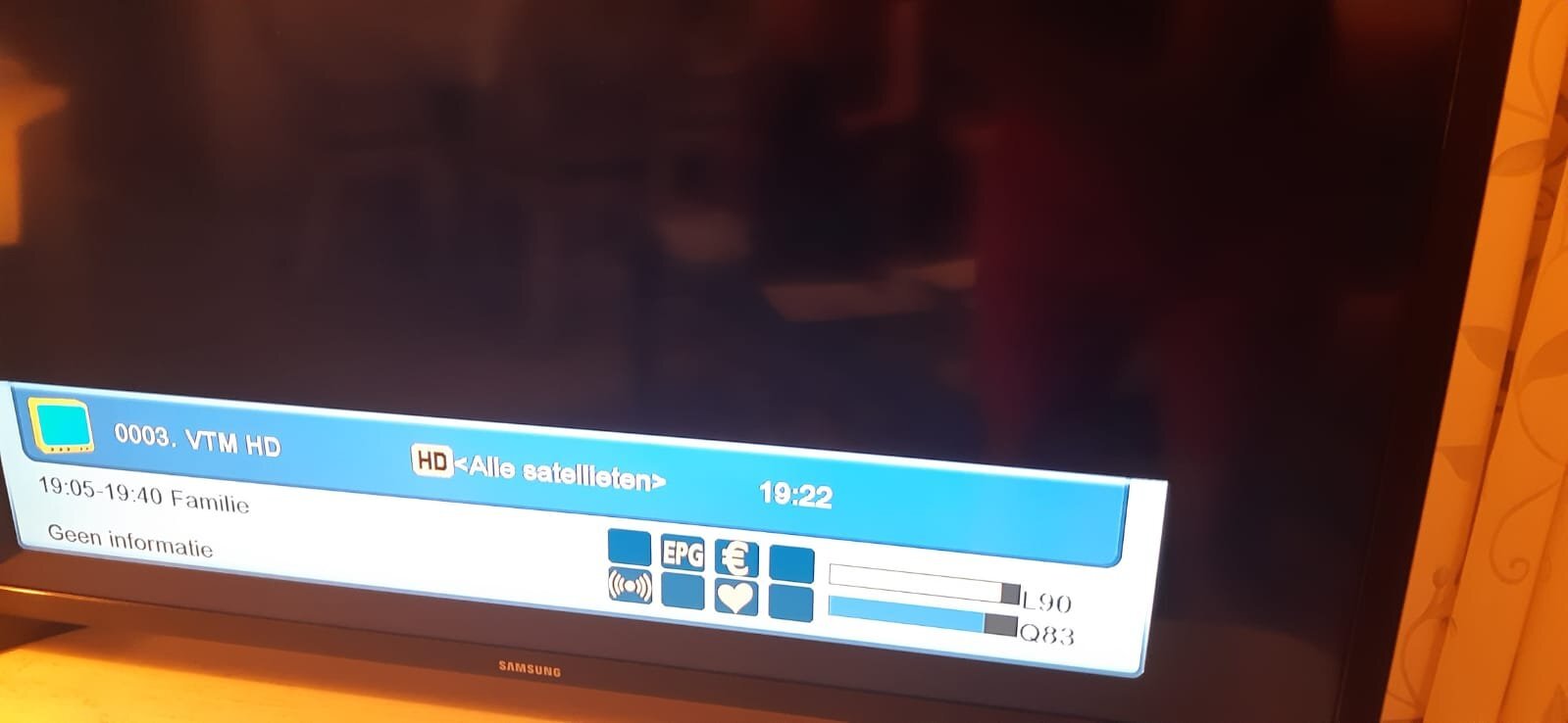

Coliseo Geplaatst: 21 oktober 2025 Geplaatst: 21 oktober 2025 Mijn zus verblijft momenteel in Spanje (Albir) en klaagt al enkele dagen van haperend beeld en klank op de zenders van Astra1 (VTM,...). Ik vermoedde dat het regenweer er voor iets tussen zat, maar momenteel is er geen bewolking boven Luxemburg, noch boven Albir. De signaalsterkte en -kwaliteit zijn volgens mij ok. Iemand een idee wat een mogelijk probleem zou kunnen zijn ? VID-20251021-WA0006.mp4

Coliseo Geplaatst: 21 oktober 2025 Auteur Geplaatst: 21 oktober 2025 Was ik inmiddels vergeten. Hier thuis werkt alles op glasvezel en in Spanje ben ik door omstandigheden (mantelzorg) niet meer geweest sinds 2019. De foto van de signaalsterkte - kwaliteit is wel genomen bij het veranderen van zender, dus werd wel degelijk Astra3 gemeten. De schotel staat ergens op het dak van het complex en is gemeenschappelijk. Sedert de installatie, rond 2015 heeft alles perfect gewerkt. Dat ze te klein zou zijn, betwijfel ik dus. Vandaar mijn vraag of er iemand een voor de hand liggende gouden tip zou kunnen geven.
