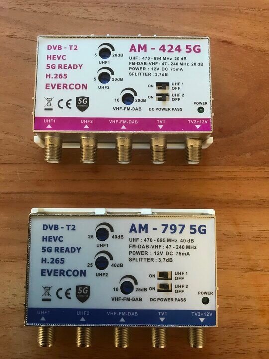

BB2000 Geplaatst: 10 december 2025 Geplaatst: 10 december 2025 Ook ik maak gebruik van een power inserter aangesloten op mijn antenne versterker. op deze versterker zit weer de optie “power pass true” om actieve antennes te voeden (zie foto) Maar mooi dat je het iig hebt opgelost! Cable rules, only for fools...
Tonskidutch Geplaatst: 10 december 2025 Auteur Geplaatst: 10 december 2025 Hoi, ja ik ken die / dergelijke switches, waarbij deze wel iets uitgebreider is. ( manual in pdf vorm misschien? ) er staat echter 12 Volt terwijl de actieve antennes die ik heb 5 Volt gebruiken... Overkill? Cereal at Midgnight John Mayall
BB2000 Geplaatst: 10 december 2025 Geplaatst: 10 december 2025 Heb de handleidingen nog wel volgens mij. Zal ze ff scannen binnenkort. klopt, dit is een 12v oplossing, weet niet zeker of er een step down in zat naar 5v. Cable rules, only for fools...
Tonskidutch Geplaatst: 11 december 2025 Auteur Geplaatst: 11 december 2025 Dan begrijp ik niet welk soort dab antennes + dvb-t antennes je gebruikt zoals je in je eerste bericht schreef.?. Cereal at Midgnight John Mayall
Drs. IJzerbout Geplaatst: 24 december 2025 Geplaatst: 24 december 2025 Op 10-12-2025 om 07:06, BB2000 zei: Ook ik maak gebruik van een power inserter aangesloten op mijn antenne versterker. op deze versterker zit weer de optie “power pass true” om actieve antennes te voeden (zie foto) Maar mooi dat je het iig hebt opgelost! Erg goed om te weten dat deze dingen DVB-T2 HEVC 5G „ready“ zijn. Dan blijft bij mij nog de vraag of ze ook stereo en kleuren TV kunnen. Zou voor mij een belangrijke reden zijn om zo’n ding aan te schaffen. 1 “On ne voit bien qu´avec le cœur. L´essentiel est invisible pour les yeux”.
kees321 Geplaatst: 24 december 2025 Geplaatst: 24 december 2025 Zoiets dacht ik ook bij het zien van dit ding, je bent het cynisme symbooltje vergeten ? :-) Met 5G kan ik me nog iets voorstellen, een filter, maar 5G kan op allerlei frequenties zitten dus dat gaat ook niet. Beter bestand tegen oversturen kan ook nog. En de codec er bij noemen is zeker onzin, dat is zoiets als "dit papier is geschikt om spaans op te schrijven" (oid). Jaren terug werden er TV's geadverteerd met : "deze tv controleert de kleuren 50 keer per seconde".

Moderator ceesv Geplaatst: 24 december 2025 Moderator Geplaatst: 24 december 2025 De vraag is allereerst welke 2 antennes je wilt koppelen. Band 3 en band 4/5 of beiden voor band 4/5 Met andere woorden, de kanalen 5-12 of 21-69 Wil je 2 uhf antennes koppelen kan je een eenvoudige splitter gebruiken in omgekeerde richting. De power voor de actieve antennes zet je dan met een inserter tussen de splitter en antenne. Wil je selectief koppelen, zal je met bandfilters moeten werken. Gaat niet bestaat niet! 65" 4-K OLED, Vu+ Duo 4K SE BT, Vu+ Solo 4K, Rebox-8500, Rebox-8000, Wavefrontier T-90, Satlook Digital NIT, Megasat HD5 Combo Gebruik je een advertentie blocker? Maak dan een uitzondering voor onze website. Zonder advertentie (inkomsten) kan deze site niet voortbestaan.
Tonskidutch Geplaatst: 24 december 2025 Auteur Geplaatst: 24 december 2025 17 minuten geleden, ceesv zei: Band 3 en band 4/5 of beiden voor band 4/5 Met andere woorden, de kanalen 5-12 of 21-69 dat wat ontvangen moet worden zit allemaal hoger dan 21 DVB-T2 Maastricht / Aken / Luik bedoelde antennes zijn de Yagi NX + een Actieve TV Externe Antenne DVB-T2 HEVC max 100dBμV Maclean MCTV-855 Lte filter die ik net gekregen heb van een buurtman. de nieuwe locatie maakt het nodig dat twee antennes gebruikt gaan worden want eerder stonden die bijna op een lijn en ja dus ook achterwaards ontving de Yagi NX ook prima (dus Aachen Stolberg) het betreft dus enkel en nog steeds DVB-T2 ontvangst 1 minuut geleden, Tonskidutch zei: die ik net gekregen heb van een buurtman. een heel vriendelijke buurtman Jozef Cereal at Midgnight John Mayall
