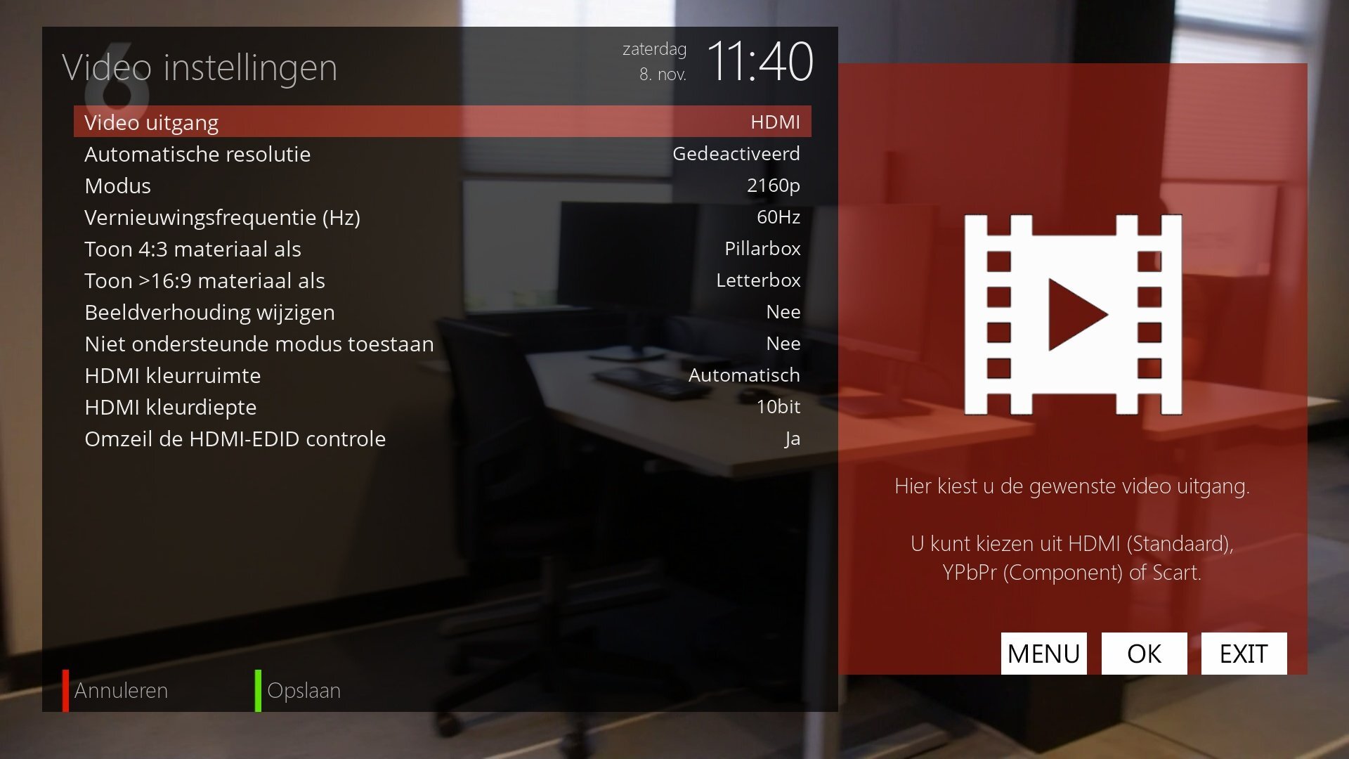

Ik gebruik het OpenATV image in deze Gigablue. Hier geen last van schokkerig beeld. Bijgaand mijn video instellingen. Mijn ervaringen met OpenPLI zijn wat minder. Het is duidelijk dat zij bij deze ontvanger een (technische) achterstand hebben op OpenATV.

4 uren geleden, Dreeke zei:
Zoals al gemeld OpenPli werkt nu zoals het moet.
OpenPLI is echt tweede keus voor een Gigablue. Er is altijd wel wat dat hapert bij dit image en blijft daardoor in een ontwikkelfase.
