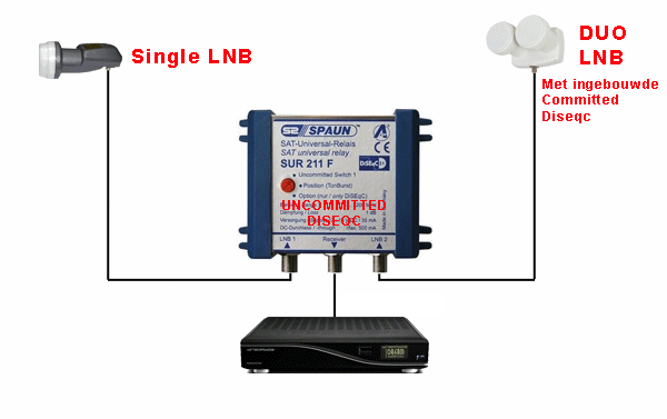

Boogschutter100 Geplaatst: 4 uren geleden Geplaatst: 4 uren geleden Ik heb schotel Triax 80 met dubbele LNB voor hotbird en astra 1-gericht op hotbird -werkt goed - nu schotel schwaiger 80 bijgeplaatst met 1 LNB voor astra 2 Werkt afzonderlijk ook goed-een Diseq C schakelaar tussen gezet- krijg dan alleen hotbird en astra 2 - geen astra 1 Had gelukkig nog 2 dezelfde ontvangers -die geplaatst en dit werkt prima Maar bestaat er niets dat ik er kan tussen zetten om maar 1 ontvanger te moeten gebruiken groeten Maurice boogschutter 100

Oplossing Sprietje Geplaatst: 3 uren geleden Oplossing Geplaatst: 3 uren geleden (aangepast) Als je maar 1 aansluiting nodig hebt en het monoblock 2 aansluitingen heeft, is dit de makkelijkste oplossing: Die tweede enkele lnb voor een 4e satelliet hoeft niet maar kan wel. Met een uncommitted switch kan het ook: 3 uren geleden aangepast door Sprietje
