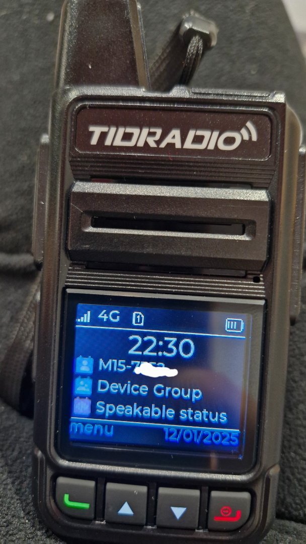

sattv4iedereen Geplaatst: 3 december 2025 Geplaatst: 3 december 2025 Hi, Je vindt er een beetje van op google, maar niet veel, zie foto: het is gelijk een mix van zender, maar dan via 4G, maar ook met namen en groepen, zoals messenger. heeft er daarmee iemand ervaring? Je moet het bewerken en activeren met odmaster. naar het schijnt, zou je met mij kunnen praten als je de naam "cappeken" opzoekt op zo'n toestel. je kan ook vrienden zoeken en toevoegen. Graag ervaringen met dergelijk toestel. Geen gezever aub, hou het netjes, dank u. Ontvangst van de astra 3 satelliet met een selfsat h50D via de vu zero 4K.cd multiroom pakket met mz 102 en een vu uno 4k dvb-c fbc tuner met ci+ tv met een kaartje( telenet ). Gigablue bijgekomen voor sat en kabel.Informatie die ik geef, gaat over de Belgische situatie, tenzij anders vermeld|
Psychosammie Geplaatst: 3 december 2025 Geplaatst: 3 december 2025 (aangepast) Er is zat te vinden als je effe een moderner modelletje neemt. Bijvoorbeeld TD-G100. Vraag me af of het hier werkt. Is gewoon een telefoon die zich gedraagt als walkie talkie. 3 december 2025 aangepast door Psychosammie Resistance is futile you will be assimilated Those who would give up essential liberty, to purchase a little temporary safety, deserve neither liberty nor safety. Benjamin Franklin (1706-1790) Mijn vrijheid eindigt niet waar jouw angst begint!
sattv4iedereen Geplaatst: 4 december 2025 Auteur Geplaatst: 4 december 2025 Het werkt hier, maar wegens geen contact personen, het zenden en ontvangen nog niet getest. Ontvangst van de astra 3 satelliet met een selfsat h50D via de vu zero 4K.cd multiroom pakket met mz 102 en een vu uno 4k dvb-c fbc tuner met ci+ tv met een kaartje( telenet ). Gigablue bijgekomen voor sat en kabel.Informatie die ik geef, gaat over de Belgische situatie, tenzij anders vermeld|
Moderator ceesv Geplaatst: 4 december 2025 Moderator Geplaatst: 4 december 2025 Het ia in wezen een portofoon. Alleen loopt de communicatie via het GSM netwerk en niet rechtstreeks via een VHF frequentie. Portofoons worden in besloten gebruikersgroepen toegepast, bijvoorbeeld bij beveiliging van evenementen. Aangezien je geen deel uitmaakt van een gebruikersgroep zal het op jouw portofoon stil blijven. Gaat niet bestaat niet! 65" 4-K OLED, Vu+ Duo 4K SE BT, Vu+ Solo 4K, Rebox-8500, Rebox-8000, Wavefrontier T-90, Satlook Digital NIT, Megasat HD5 Combo Gebruik je een advertentie blocker? Maak dan een uitzondering voor onze website. Zonder advertentie (inkomsten) kan deze site niet voortbestaan.
Drs. IJzerbout Geplaatst: 4 december 2025 Geplaatst: 4 december 2025 (aangepast) Wil je je telefoon als portofoon of WalkieTalkie gebruiken dan laad je de App: “Zello“ op je lulijzer. En dan kun je zelfs met mij praten via een PTT knop (=Push To Talk). Je hoeft geen nummer te draaien en je bent 24x7 in de bijstand….sorry, stand-by. Zello is een prima App. Mijn username: Drs.IJzerbout En voor de Nederlanders….het is geheel gratis en zonder reklame. 4 december 2025 aangepast door Drs. IJzerbout Aanvulling 1 “On ne voit bien qu´avec le cœur. L´essentiel est invisible pour les yeux”.
hugogertie Geplaatst: 4 december 2025 Geplaatst: 4 december 2025 17 uren geleden, sattv4iedereen zei: het is gelijk een mix van zender, maar dan via 4G, maar ook met namen en groepen, zoals messenger. heeft er daarmee iemand ervaring? Je moet het bewerken en activeren met odmaster. naar het schijnt, zou je met mij kunnen praten als je de naam "cappeken" opzoekt op zo'n toestel. je kan ook vrienden zoeken en toevoegen. Graag ervaringen met dergelijk toestel. Geen gezever aub, hou het netjes, dank u. De vraag is welk platform wordt gebruikt om te communiceren. Wij zijn leverancier van dit soort apparaten voor bedrijven, echter worden we momenteel overspoeld met veel Chinese apparaten waar over een paar maanden weer niets meer over is terug te vinden. Wij zijn vorige week in Keulen geweest op de PMR expo waar je letterlijk doodgegooid wordt met deze apparaten waarbij het kopieer gedrag van deze bedrijven de boventoon viert. De gerenommeerde merken zoals Motorola, Hytera, Icom , Entel etc. leveren deze met een veel hogere betrouwbaarheid. Alles draait maar wel via hun eigen platform en dus hun servers waar al de communicatie overheen loopt, van de goedkope aanbieders meestal made in China moet je maar afwachten hoe lang het platform overeind blijft en of je dan met je apparaatje wat je hebt aangeschaft op een ander platform terecht kunt. Ook de versie van Android wat veel in deze apparaten zit gebakken is vaak verouderd. Er zijn hele leuke systemen ook met dispatch, wij bouwen alleen gesloten systemen, maar het is maar net wat je zoekt. VU Duo 4K se pli 8.1 dvb-c + s / ET 8000 pli 8.1 dvb-c + s / Vu+ Uno 4k se pli 8.1
