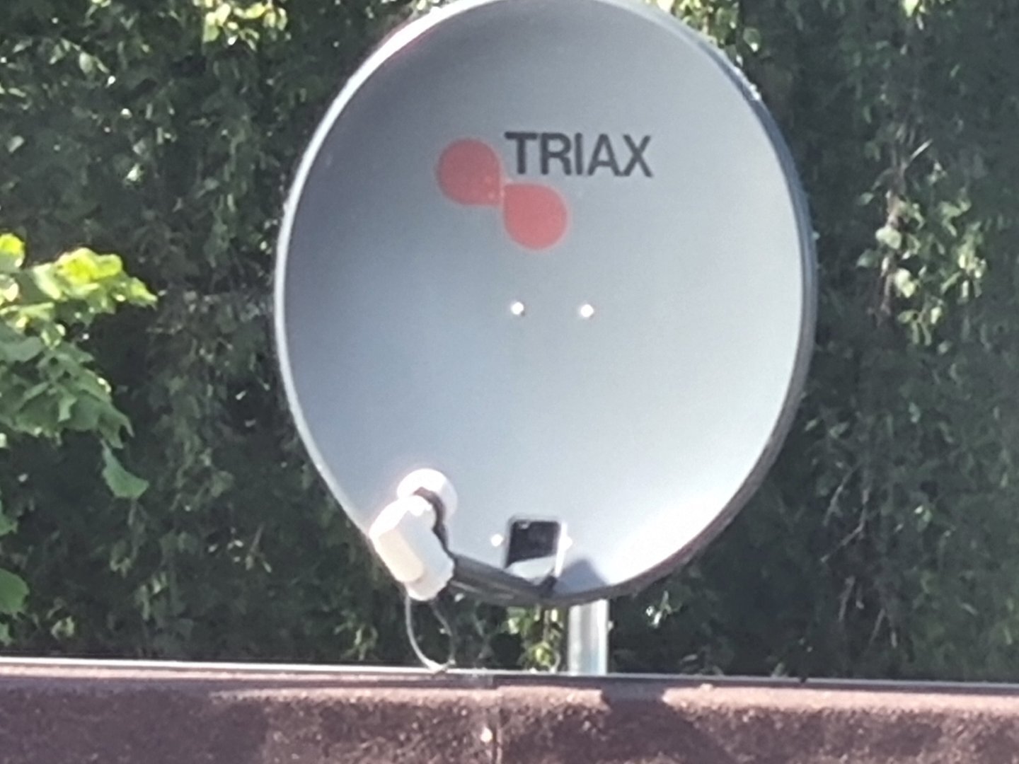

bellejt Geplaatst: 26 mei Geplaatst: 26 mei (aangepast) stormen hier op 64 cm schoteltje binnen op 14 db en LNB staat wel redelijk schuin 26 mei aangepast door bellejt Groetjes,salutations,greetings. 1 x Gibertini 1,10 vast 3 sats + 1 x Triax 88 cm rotor + Triax fixed 5W Vu + Duo4K SE sat tuner 4 X DVB-S2X en 1 x turbo DVB-C + OpenVix + idem dual tuner and vu duo2 fallback tuner Octagon SF8008 4K Openvix (via ethernetconnectie/WIFI fallbacktuner)

bellejt Geplaatst: 26 mei Geplaatst: 26 mei (aangepast) schotel wat fijner stellen en LNB draaien en zo staat die bij mij : LNB staat vrij schuin met voet naar rechts 26 mei aangepast door bellejt Groetjes,salutations,greetings. 1 x Gibertini 1,10 vast 3 sats + 1 x Triax 88 cm rotor + Triax fixed 5W Vu + Duo4K SE sat tuner 4 X DVB-S2X en 1 x turbo DVB-C + OpenVix + idem dual tuner and vu duo2 fallback tuner Octagon SF8008 4K Openvix (via ethernetconnectie/WIFI fallbacktuner)
