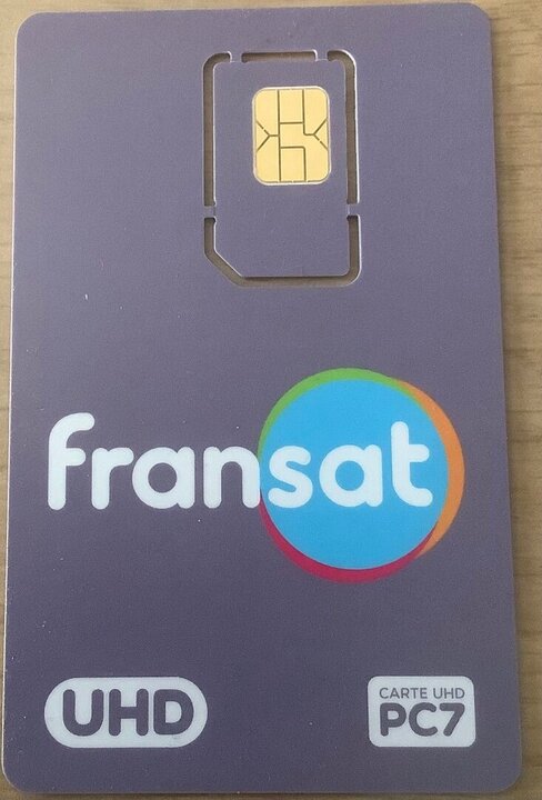

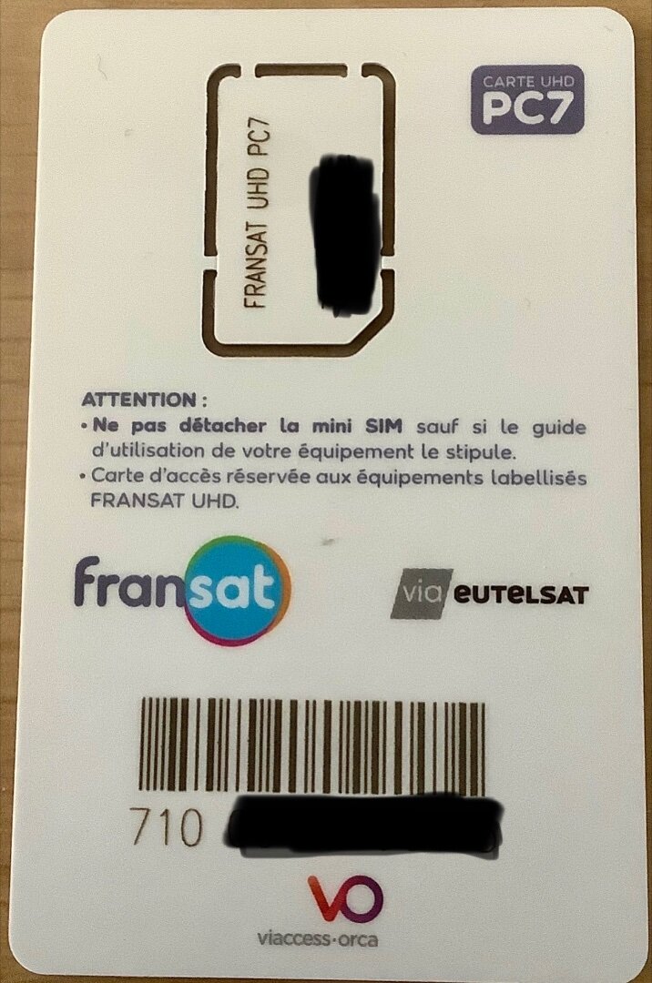

Mimisiku Geplaatst: 29 april Geplaatst: 29 april Nog sterker! Mijn nog werkende witte PC7 kaart werkt NIET in de nieuwe ontvanger! Er komt steevast Pas des droites (Geen rechten). Stop ik dezelfde kaart terug in de FRANSAT CI+ dan werkt hij keurig. In de nieuwe ontvanger MOET de nieuwe kaart. Dit is een grijs/bruine PC7 kaart met SIM formaat. Serienummer 710xxxxxxxx. De oude witte heeft serienummer 700xxxxxxxx. Met de nieuwe kaart werken overigens alle kanalen prima inclusief de UHD kanalen. Afscheid….. Nog een paar maandjes te gaan…
MaartenM Geplaatst: 29 april Auteur Geplaatst: 29 april (aangepast) Oude kaarten werken ook niet meer in de nieuwe decoders. Koop je een nieuwe decoder, dan moet je de bijgeleverde kaart gebruiken. Ha, ha, Mimisiku en ik kruisten elkaar. Hij was me net iets te snel af 😉 29 april aangepast door MaartenM

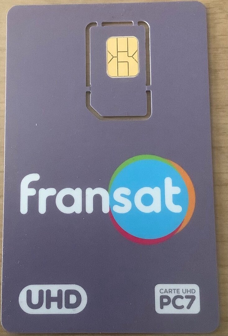

Mimisiku Geplaatst: 29 april Geplaatst: 29 april (aangepast) Dat klopt.. De nieuwe bruin/grijze hebben serienummer 71xxxxxxx 29 april aangepast door Mimisiku Afscheid….. Nog een paar maandjes te gaan…
Tonskidutch Geplaatst: 30 april Geplaatst: 30 april uh bruin grijs 😁 https://nl.wikipedia.org/wiki/Violet 😉 Everything In Between Fritz Kalbrenner
Mimisiku Geplaatst: 30 april Geplaatst: 30 april Beetje kleurendoof, leeftijd hè Afscheid….. Nog een paar maandjes te gaan…
Codx Geplaatst: 30 april Geplaatst: 30 april 2 uren geleden, Mimisiku zei: Beetje kleurendoof, leeftijd hè Ik zie idd paars achtig kaartje. Maar als je de moeite neemt om dat nummer af te plakken, dan moet je niet de streepjes code laten staan want die bevat uiteraard hetzelfde nummer. 1 SCHOTEL: 1,2 Mtr 50E-55W / 60cm Astra 19/23 / Airspy R2 SDR 24-1800 Mhz RECEIVERS: Dreambox 920 UHD/DM8000/800SE / VU+ Ultimo 4K Sat & Kabel & T2 / Rpi2 ADS-B FlightFeeder IPTV: KPN Glas (AoN) 1 Gbit & IPTV KPN plus+ TV box / Android 4K IPTV box / Kodi & Plex / 100+ TB Storage
