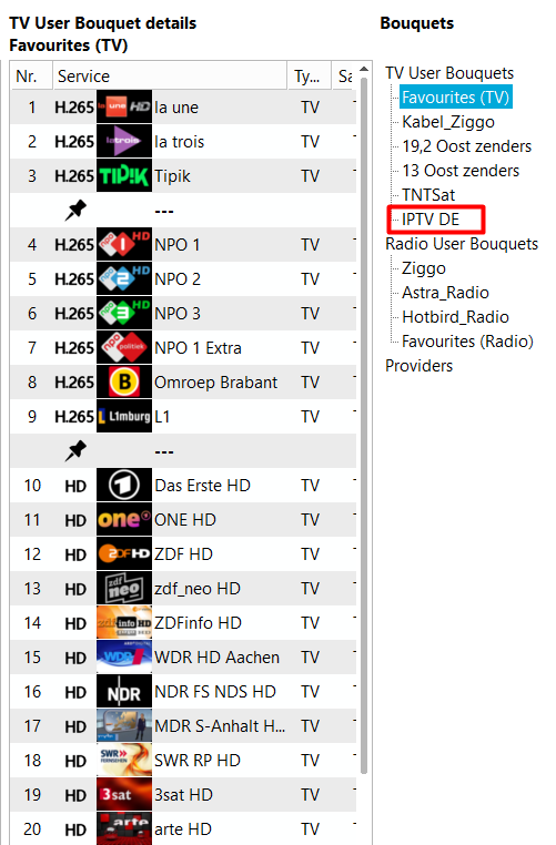

Tonskidutch Geplaatst: 9 februari Geplaatst: 9 februari (aangepast) userbouquet.iptv_de.rar voor de duitse IPTV zenders, mogelijk wel hier en daar een geoblock testen kan altijd 9 februari aangepast door Tonskidutch 1 Living In The Past Pet Shop Boys
Tonskidutch Geplaatst: 10 februari Geplaatst: 10 februari Ik moet zeggen dat ik dat IPTV bouquet wegens de GEOblokkade zelf niet kan gebruiken (heb nog steeds geen VPN) Living In The Past Pet Shop Boys
