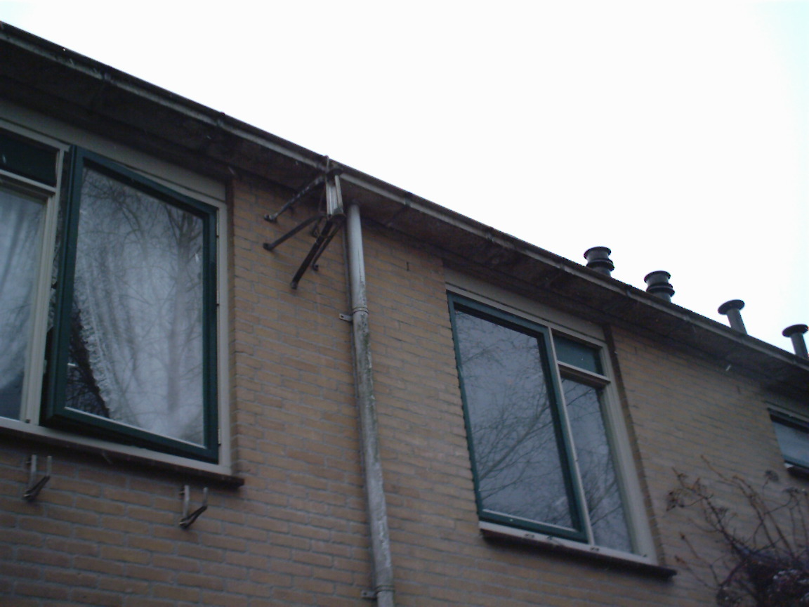

Tonskidutch Geplaatst: 30 december 2003 Geplaatst: 30 december 2003 iemand deze beugels 550mm / 55cm zien liggen heb geprobeerd op de huidige schotelhouder is niet waterpas en te klein schotel knalt tegen de schoorsteen omstreken adam Wenn We Met Jonathan Bree

prutsie Geplaatst: 30 december 2003 Geplaatst: 30 december 2003 Indardaad gewoon zelf maken. Ook hier had ik het probleem van een nogal overstekend dak. Gewoon bij een staalconstructiebedrijf staal halen en buigen en bakken maar. Als je een tekeningetje maakt kunnen ze ze natuurlijk ook voor je maken. Wil je ze (vuur)verzinkt hebben (roest nooit meer) dan duurt het alleen even. je zal moeten wachten totdat de verzinkerij tijd heeft natuurlijk. Als strop om de pijp een stuk draadstang M10 of iets dergelijks. nog wat, die strip die op het fototje naar beneden staat moet je eigenlijk naar boven toe monteren. Dit is een TREKstang en geen duuwstang. succes, Peter. Niet gehinderd door enige vorm van technische kennis zet ik onbevangen overal mijn schroevendraaier en soldeerbout in.

Zilverster Geplaatst: 30 december 2003 Geplaatst: 30 december 2003 @prutsie, Hallo, even een kleine RE op jou : nog wat, die strip die op het fototje naar beneden staat moet je eigenlijk naar boven toe monteren. Dit is een TREKstang en geen duuwstang. Ik heb die beugel bij mijn mast net zo zitten als op de tekening staat alleen heb ik er dan ook een behoorlijke mast op staan en dat alles aan de zijgevel van mijn woning. Waarom zou je dat bij een schotel dan gaan omdraaien, gr. Zilverster. You are "The last in line" - Ronnie James Dio R.I.P.

prutsie Geplaatst: 31 december 2003 Geplaatst: 31 december 2003 @Zilverster, Dat metalen "stripje" kan niet teveel duwkracht hebben dan gaat 'ie krom. Niet nodig te zeggen dat dan de beugels uit de muur worden gewrikt en het hele spulletje omlaagkomt. Monteer je het "stripje" omhoog dan kan je rustig op die beugel gaan staan. De trekkracht die het stripje kan hebben is vele malen hoger dan de duuwkracht. groeten, Peter. PS. net zoiets als een duuwtouw :-) eraan trekken gaat prima, duwen minder..... Niet gehinderd door enige vorm van technische kennis zet ik onbevangen overal mijn schroevendraaier en soldeerbout in.

Joop M Geplaatst: 1 januari 2004 Geplaatst: 1 januari 2004 Effe de trein naar Hilversum ,ik pik je wel op koffie en klaar Wat zijn ze mooi he ( zie bijlage) Grz Joop Een dag niet gelachen is een dag niet geleefd.
