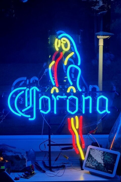

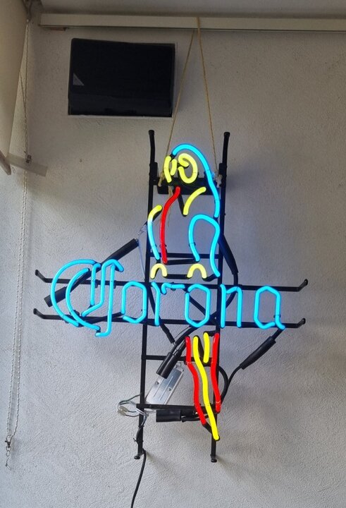

  9. Aahh..ik heb hem πŸ˜„ Zal wel aan de leeftijd liggen πŸ˜…n foto van de lamp in het donker( kleuren zijn in het echt mooier en feller)

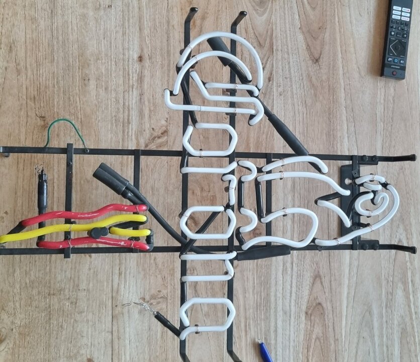

  10. Dat van de stroom snap ik omdat deze gemeten wordt over een shunt maar ik ben meer bang voor een overslag intern van de multimeter. 3kv is immers een vonkentrekker. Neon gaat tot nu toe heel mooi aan πŸ™‚πŸ™ƒ
  11. En dan maakt de spanning niks uit? Zo leer ik nog eens wat πŸ‘πŸ₯³ Enfin, ik heb een oplossing gevonden. Ik had voor de oude trafo een omzetter gekocht van 220 naar 110 volt omdat ik hoopte dat ik die trafo gemaakt kreeg. Ook had ik een 3kv/30mA trafo besteld maar er kwam een 5kv/30mA aan. De neon sign bestaat uit 3 neon buizen. Eerst had ik ze zoals het hoort in serie gezet en op de "verkeerde" trafo die 220/110 omzetter aangesloten. Resultaat was dat de "COR" van de corona letters erg zwak waren. Dus nu heb ik de papagaai en corona parrallel gezet en nu brandt de hele sign mooi. De "COR" brandt nog steeds zwakker als de rest maar niet storend. En alles blijft mooi koel dus dan kan er ook niks verbranden 😁 nu Nog de trafo en alle bedrading fatsoeneren
  12. Meten wordt lastig met 3kv denk ik
  13. Dus dat zou moeten kunnen?
  14. Die van 30ma moet nog geleverd worden. Ik heb de oude trafo geprobeerd open te maken maar dat is helaas niet gelukt. Deze was nl volledig ingegoten en het ging goed tot de hoogspannings wikkelingen. Die is nu gebroken. Ik zie wel ook nog 3kv 30ma trafos met een ingebouwde dimmer. Dimt hij dat alleen de spanning of ook de stroom? want de lichtsterkte mag best een stuk minder zijn
  15. Ahh..dat klinkt goed 😎. Vooral omdat ik de reparatie van de buizen al erg veel vond (250 euro) en een dure trafo erbij gaat niet lukken. Foto met werkende lamp komt dan nog
