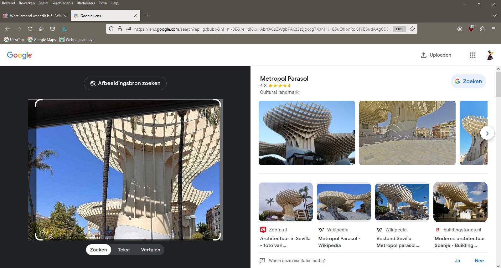

  16. Dat hoef je niet te installeren, is een onderdeel van Google Foto opslaan, Google openen (afbeeldingen) de foto vanuit je verkenner naar Google afbeeldingen slepen of via upload, dan word je foto geüpload, alle overeenkomsten worden nu getoond.
