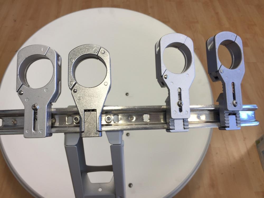

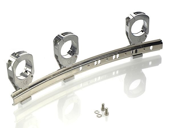

Gaat het om het support waarvan ik de afbeelding heb getoond? Ja, je zult het support dan wel kunnen gebruiken maar niet met de lnb-houders in de bestaande sleuven van het support. Je zult de lnb-houders schuin moeten zetten. Ik zal de afstanden voor je uitrekenen. Dan moet ik wel eerst de afstand X van je weten van het midden van de lnb-klem tot aan de schotel op 40% van de schotelhoogte.
Er bestaat inderdaad een support voor 4 lnbs maar die is voor de SMC 100 en wordt ook wel voor de SMC 120 gebruikt maar dat klopt niet helemaal. Alleen geschikt voor Scandinavië.
