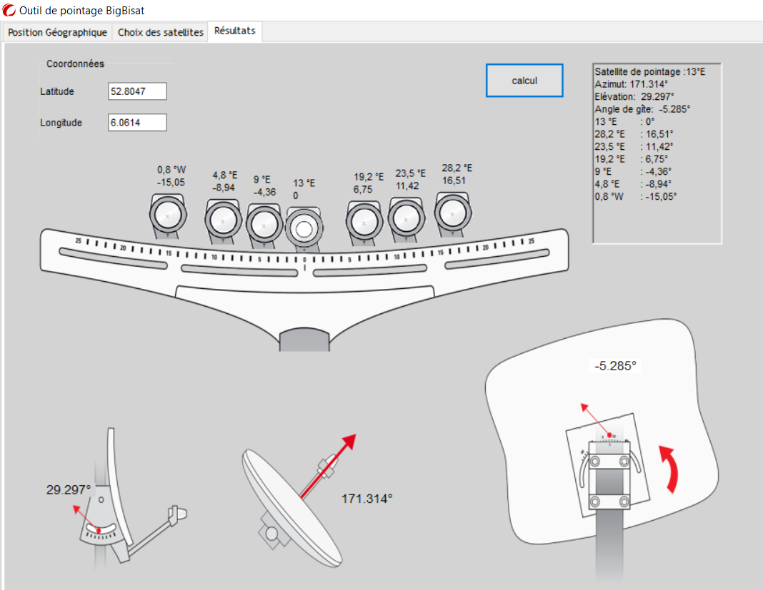

Ik had ook problemen met Windows Defender en heb ook eel veel moeite moeten doen om de calculator werkend te krijgen. Voor de lnb-skew gebruik je deze site: https://www.dishpointer.com/ Voor de Eutelsat-satellieten moet nog een pré-skew van 3,5 graad worden afgetrokken. De skew-waardes komen dan uit op: 13e op -3° 19,2e op -3° 23,5e op -6° 28,35e op -10° Een negatieve skew wil zeggen als je naar de satelliet kijkt tegen de wijzers van de klok ingedraaid. Je moet achter de schotel staan maar dan kun je de skew niet instellen. Je staat dus achter de lnb met je rug naar de satelliet en dan is het dus juist andersom, d.w.z. bij een negatieve skew draai je de lnb met de wijzers van de klok mee. En let wel, de aangegeven grades zijn t.o.v. verticaal, niet t.o.v. de rail van de schotel. De coax-aansluiting van de lnb zit altijd recht omlaag en de deelnaad van de behuizing van de lnb zit ook verticaal. Dus dat zijn de referenties als de de skew m.b.v. graden af stelt i.p.v. op maximaal signaal met een meter.
