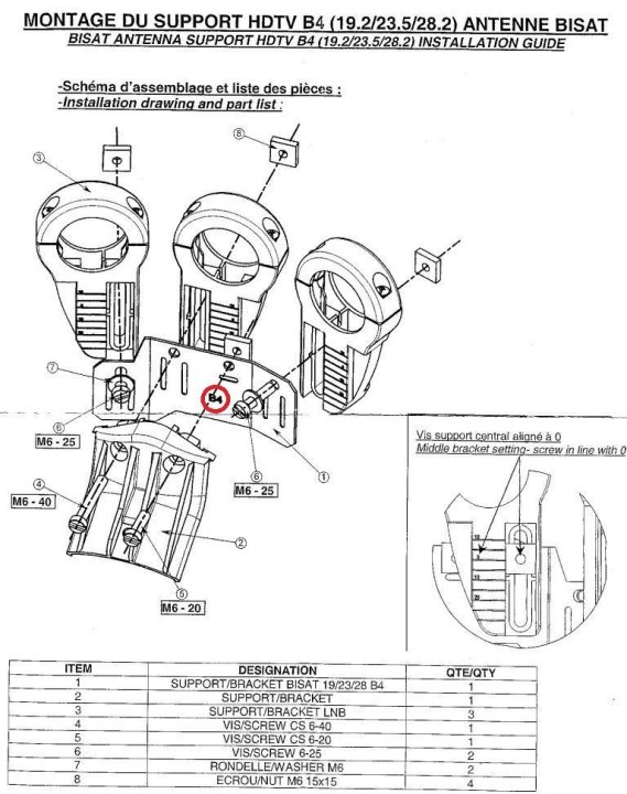

Een rail bij multifeed ontvangst moet gebogen zijn om er voor te zorgen dat alle lnb's goed naar de schotel gericht zijn. Hoe groter de schotel, hoe minder de buiging moet zijn. Vaak leveren schotelfabrikanten maar 1 type rail voor hun hele assortiment schotels van klein naar groot om kosten te besparen. I.p.v. gebogen, mag een plaat ook in stapjes gebogen zijn zoals Cahors dat bij de Bisat doet. Bij een rechte rail of plaat zullen de buitenste lnb's wat naast de schotel gaan kijken. Dat levert enig verlies op. Ik denk dat Cahors kosten wil besparen door supports die erg weinig verkocht worden maar gewoon vlak te houden. Dat het iets te maken heeft met het feit dat ze in hoogte verstelbaar zijn heeft er niets mee te maken. Een parabolische schotel kan zeker wel voor multi ontvangst gebruikt worden maar er moet wel rekening gehouden worden dat ontvangst uit het midden verliezen oplevert al is het alleen al om het feit dat bij ontvangst onder een hoek minder schoteloppervlak oplevert.

Een buis van 40mm is zonder meer te dun voor een Cahors BigBisat. Dan staat de schotel veel te veel te schudden bij harde wind. Bovendien is de kans bij 40mm veel groter dat de schotel bij harde wind kan verdraaien. Dat moet zeker 48mm zijn. Natuurlijk kun je Dishpointer gebruiken en dan "show obstacle (line of sight checker)" aanklikken maar als het kritisch is, dan moet je wel precies weten hoe hoog het dak van de huizen is en hoe hoog je eigen schotel staat. Een andere manier om te zien of de signalen over het dak van de huizen gaat is de satelliet finder app op je mobile telefoon maar ook die is niet heel nauwkeurig. Als de waterpasfunctie in de telefoon ook maar iets afwijkt, geeft hij aan dat de signalen door het dak worden tegengehouden of er juist overheen gaan. Dus alleen maar te gebruiken al ruwe indicatie. De enige zuivere meting doe je tijdens de sun outage, het moment dat de zon precies achter te satellieten door draait. Dat is op 10 oktober, over ongeveer 5 weken dus. Ik zou me vast voorbereiden door eerst gebruik te maken van de telefoonapp. Dan heb je vast een indicatie of je een langere mast nodig hebt en dat je misschien niet 4 satellieten kunt ontvangen maar slechts 3. Op 10 okt. ga je het precies bekijken. Als er op het bewuste tijdstip van de betreffende satelliet schaduw van het dak op je schotel valt, heb je een probleem voor betreffende satelliet. De methode met de app en de sun outage heb ik je afgelopen zondag al aangegeven. Klik op de afbeelding voor een groter beeld. -

Gaat het om het support waarvan ik de afbeelding heb getoond? Ja, je zult het support dan wel kunnen gebruiken maar niet met de lnb-houders in de bestaande sleuven van het support. Je zult de lnb-houders schuin moeten zetten. Ik zal de afstanden voor je uitrekenen. Dan moet ik wel eerst de afstand X van je weten van het midden van de lnb-klem tot aan de schotel op 40% van de schotelhoogte.
