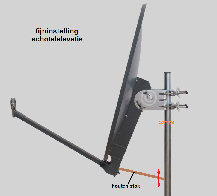

Vandaag is het nog mooi zonnig weer dus richt je schotel met de zon uit. Vandaag staat de zon om 13:12 uur precies in de richting van de Hotbird. Span schilderstape of een touwtje van precies midden boven op de schotel naar midden over de lnb. Bepaal het midden boven op de schotel door er even een waterpas op te leggen. Stel de elevatie van de schotel in op 29,8 graden. Zet de schotel een klein beetje los zodat je hem kunt verdraaien. Draai de schotel op het bewuste tijdstip zodat de schaduw van het plakband of touwtje precies midden over de lnb-arm loopt en zet de schotel vast. Verdraai hem niet meer want de richting staat precies goed. Heb je nog geen ontvangst, stel dan de elevatie van de schotel iets bij tot je signaal hebt.
