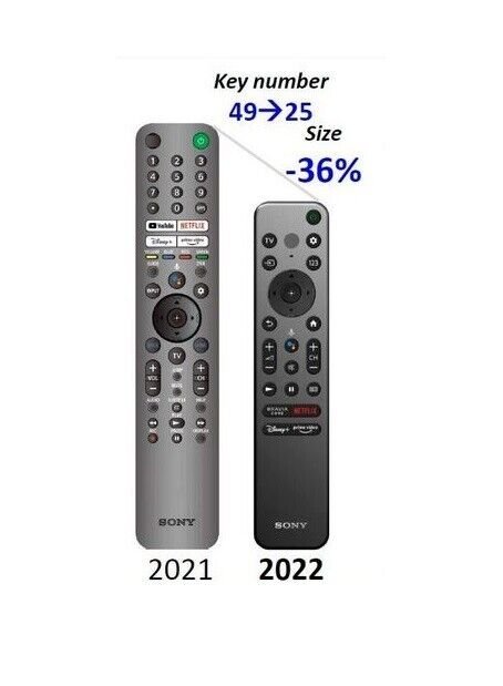

  12. Het ziet er naar uit dat we er aan moeten wennen dat het numerieke toetsenblok verdwijnt van de nieuwere afstandsbedieningen. Die van Sony 2022 lijkt verdacht veel op de SolarCell Remote van Samsung:
