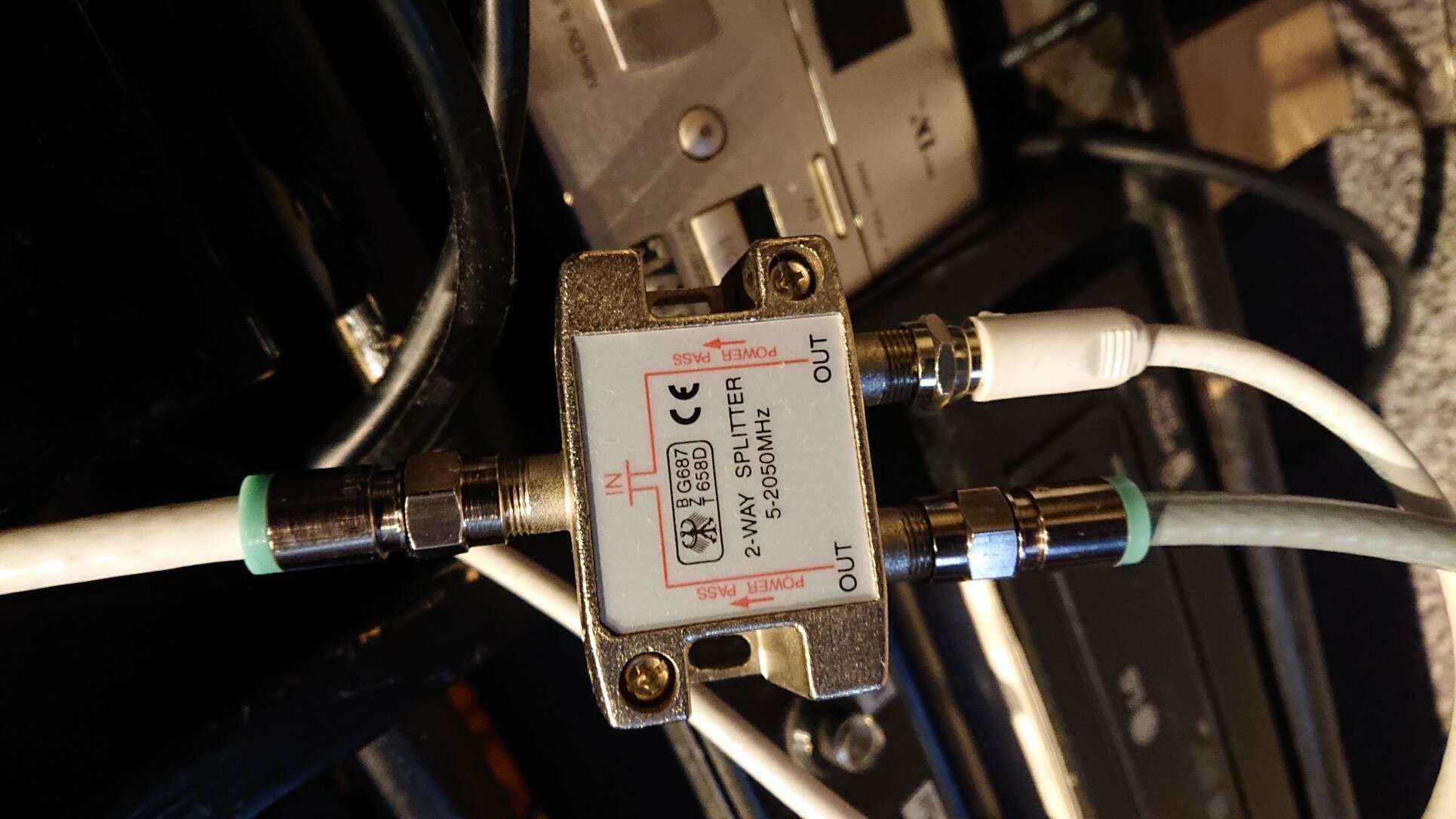

Kijk, dat is nou Sprietje. Iemand komt met een suggestie en hij produceert meteen een diarree aan plaatjes uit zijn database, waaruit zou moeten blijken dat die suggestie niet deugt. Want immers alleen de Grote Sprietje heeft er verstand van nietwaar?
Maar de echte kenner heeft allang gezien dat de door mij getoonde splitter de DC spanning slechts in 1 richting doorlaat.
Het voordeel hiervan t.o.v. die "goede" splitters van Sprietje is, dat je de ontvanger en je meter tegelijkertijd kunt aansluiten, zonder schade.
Sta je op het dak, zet je de ontvanger uit en schakel je de meter in.
Ben je klaar met afstellen, schakel je de meter uit en ga je naar de ontvanger.
En zonder kabels te hoeven wisselen kun je het resultaat op de ontvanger beoordelen en de procedure zo nodig herhalen.
Kijk, zo doe ik dat al jaren, eerst met de spectrumanalyser en later met de satmeters.

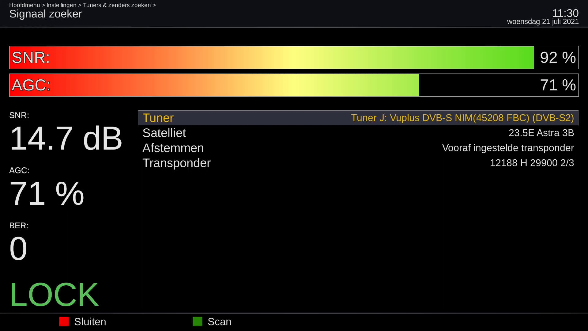

Ja dat gaat dus prima,  als je de ontvanger en de meter op dezelfde zender afstemt. Hier een voorbeeld:
De ontvanger:
En tegelijkertijd mijn satmeter, aangesloten met de splitter:
Dat is wat je wilde?
Je moet dan dus wel gebruik maken van dit soort splitters, dan kun je ook schakelen naar elke andere transponder met horizontale polarisatie, zowel op de ontvanger als op de meter. Op de Astra3 kanalen van CD hoef je nergens anders op te letten.
