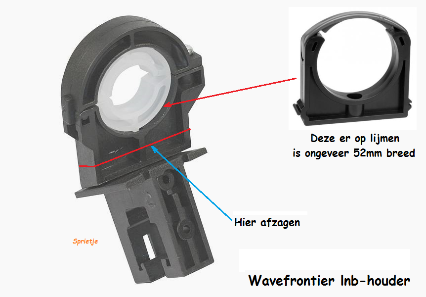

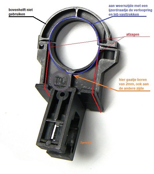

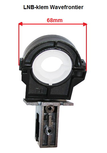

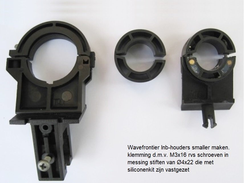

Sprietje Geplaatst: 26 februari 2022 Geplaatst: 26 februari 2022 (aangepast) Het is zelfs nooit gelukt om smallere lnb-houders op de markt te brengen voor de WF. Nu zitten er twee van die grote oren aan waardoor ze niet echt dicht tegen elkaar geplaatst kunnen worden. Er is de nodige informatie om bestaande lnb-houders te vermaken tot smallere houders maar er hoeft maar één fabrikant in de wereld te zijn die zulke houders gaat maken en verkopen maar mogelijk mag dat niet vanwege patenten. 26 februari 2022 aangepast door Sprietje

edbe Geplaatst: 26 februari 2022 Geplaatst: 26 februari 2022 2 uren geleden, Sprietje zei: Het is zelfs nooit gelukt om smallere lnb-houders op de markt te brengen voor de WF. Nu zitten er twee van die grote oren aan waardoor ze niet echt dicht tegen elkaar geplaatst kunnen worden. Er is de nodige informatie om bestaande lnb-houders te vermaken tot smallere houders maar er hoeft maar één fabrikant in de wereld te zijn die zulke houders gaat maken en verkopen maar mogelijk mag dat niet vanwege patenten. daar moet ik ook aan beginnen, extra T90 houders gevonden om te experimenteren. 2 x KPN TV+ Box & Formuler Z11 Pro

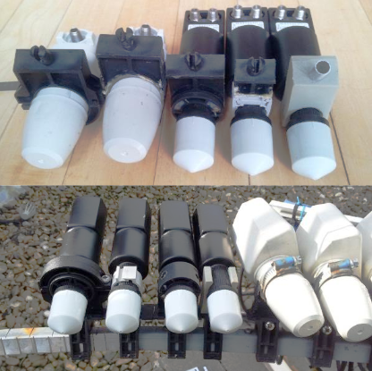

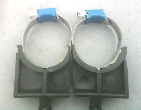

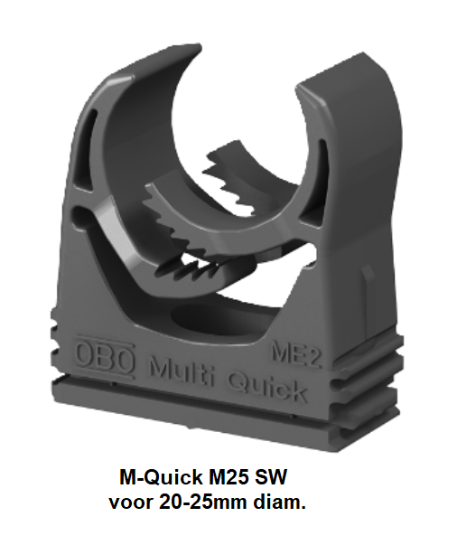

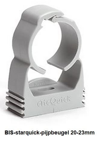

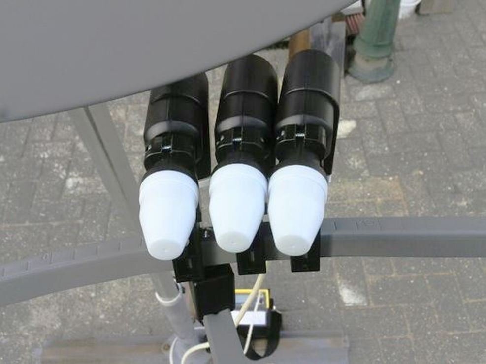

Sprietje Geplaatst: 26 februari 2022 Geplaatst: 26 februari 2022 Er zijn natuurlijk al de nodige zelfgemaakte smalle houders.

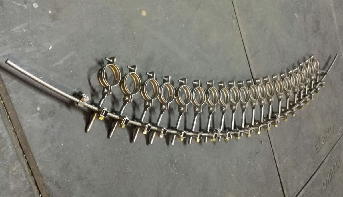

RimaNTSS Geplaatst: 26 februari 2022 Geplaatst: 26 februari 2022 Ik heb verschillende T90 upgrade kits gemaakt zoals op de foto. Maar er zijn niet alleen LNB-houders, maar ook extra bar in de set. Deze extra balk moet aan de oorspronkelijke balk worden bevestigd. 2
Moderator ceesv Geplaatst: 26 februari 2022 Moderator Geplaatst: 26 februari 2022 Een hele mooie oplossing! Gaat niet bestaat niet! 65" 4-K OLED, Vu+ Duo 4K SE BT, Vu+ Solo 4K, Rebox-8500, Rebox-8000, Wavefrontier T-90, Satlook Digital NIT, Megasat HD5 Combo Gebruik je een advertentie blocker? Maak dan een uitzondering voor onze website. Zonder advertentie (inkomsten) kan deze site niet voortbestaan.
